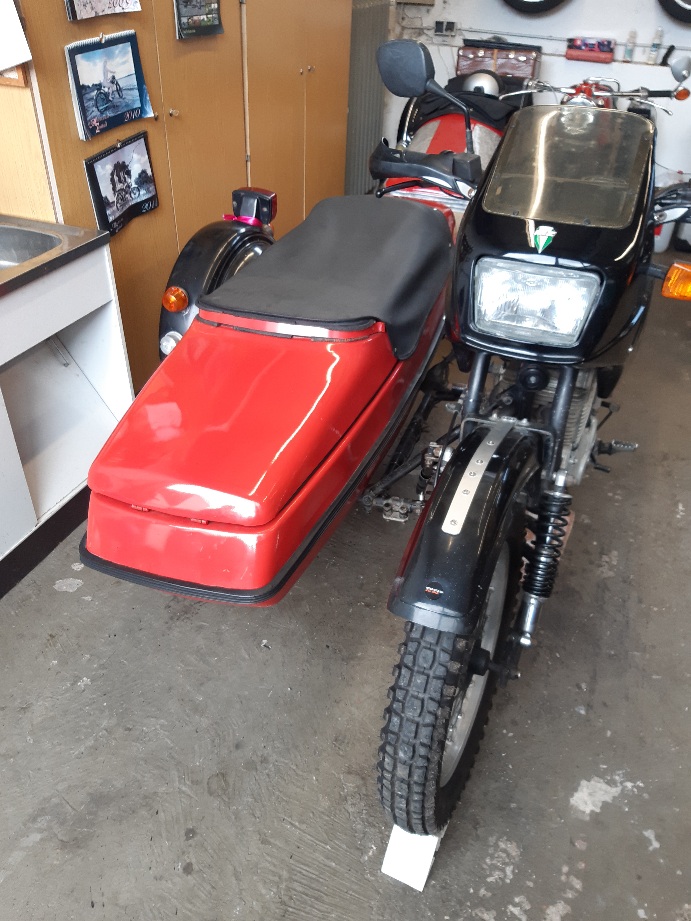

Ich kann das IZH Sputnik 3 Boot sehr emphehlen. Das ist ein Blechboot und die gelungenste Symbiose aus Lasten- und Personenboot, die ich kenne.

Ich habe einen IZH—Rahmen. Der gefällt mir für später. Muß der Weg? Habe mir schon einen gezimmerten Endurorahmen geschachert für den Start. Alles Einzelstücke zum basteln. Habe noch ein MZ Boot, MZ Überschlagsboot. Für den ersten Start zu lang.

und wenn die doofe BMW nicht so viel Ärger machen würde hätte ich auch mehr Spass an dem Boot, denn die Alu Kiste ist an sich was feines
es braucht hinten eine Aufnahme um Wechselräder mit Spikes, eine Feuertrommel oder ähnliches zu transportieren
das ist bei meinem Boot zu knapp und da muss ich noch nachbessern
das Boot hatte anfangs Probleme mit Rissen, denn der 2mm starke Alublechkörper trägt nicht wirklich
mittlerweile hat es innen ein Skelett aus V2A Rohr 20x20
Aufnahmen für Regenschirm und Tisch sowie stabiler Stellplatz Benzinkocher ist ja schon erwähnt
eine Innenbeleuchtung für die Laderäume macht Sinn
die abgeschrägte Schnauze hat ein abschliesbares Fach für schnell zugreifbares Kleinzeugs, eine sehr feine Sache
auch die Hauptklappe kann mit der Käfer Verriegelung verschlossen werden
