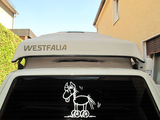

Kann mir jemand einen Textilkleber empfehlen. Ich möchte den Stoff vom Aufstelldach meines Busle flicken.

...dieser Riss/Loch soll geflickt werden. Ich habe schon einen passenden Zeltstoff besorgt, die Fransen schneide ich weg, dann wird der Stoff von innen draufgepappt und dabei von aussen mit einem Brett gegengehalten... so der Plan...
Die geflickte Stelle soll halt flexibel sein, damit es beim einklappen keine Schwierigkeiten gibt.

Was ich da oben sehe, wird ohne nähen nicht halten glaub ich. Ist ja nicht grundlos gerissen.

Von sowas wie Verdeckstoff lässt sich das möglicherweise runterwuzeln, das ist üblicherweise ein imprägniertes Gewebe, und die Imprägnierung ist schmutz- und wasserabweisend aber keine Folie und keine glatte Oberfläche, sowas wie ein Polyester-Baumwolle-Gemisch (und damit auch schlecht zu kleben).
"Passender Zeltstoff" und "Fransen" klingt danach ...
