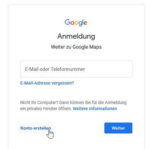

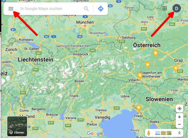

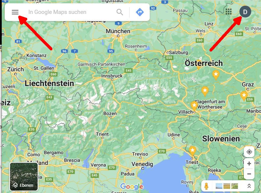

Auf der Seite maps.google.com einloggen. Das geht rechts oben ...
(Ist man nicht eingeloggt ist da die Schaltfläche Anmelden und man kann nach Klick dort auch direkt ein Google-Konto erstellen)

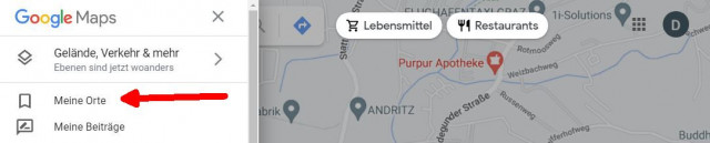

Dann auf das Hamburgermenü links oben klicken.
Dort den Punkt Meine Orte wählen:

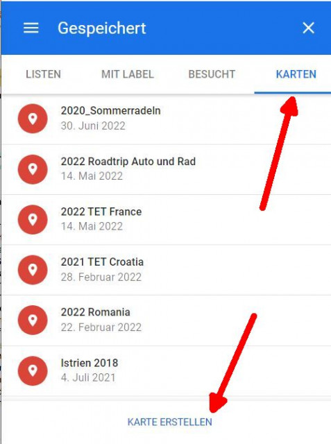

In der nächsten Auswahl Gespeichert dann den Reiter Karten anklicken.
+Neue Karte erstellen

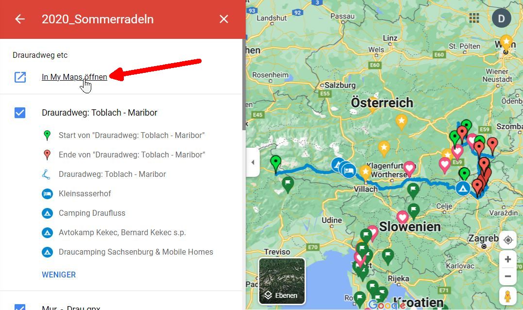

Hat man die Karte offen, kann man zur Bearbeitung in MyMaps wechseln.

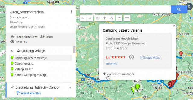

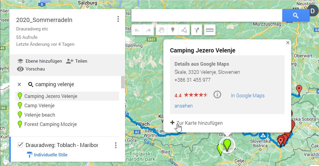

Und man kann beliebige Punkte wie Campingplätze oder andere POI (Point of Interest) hinzufügen.

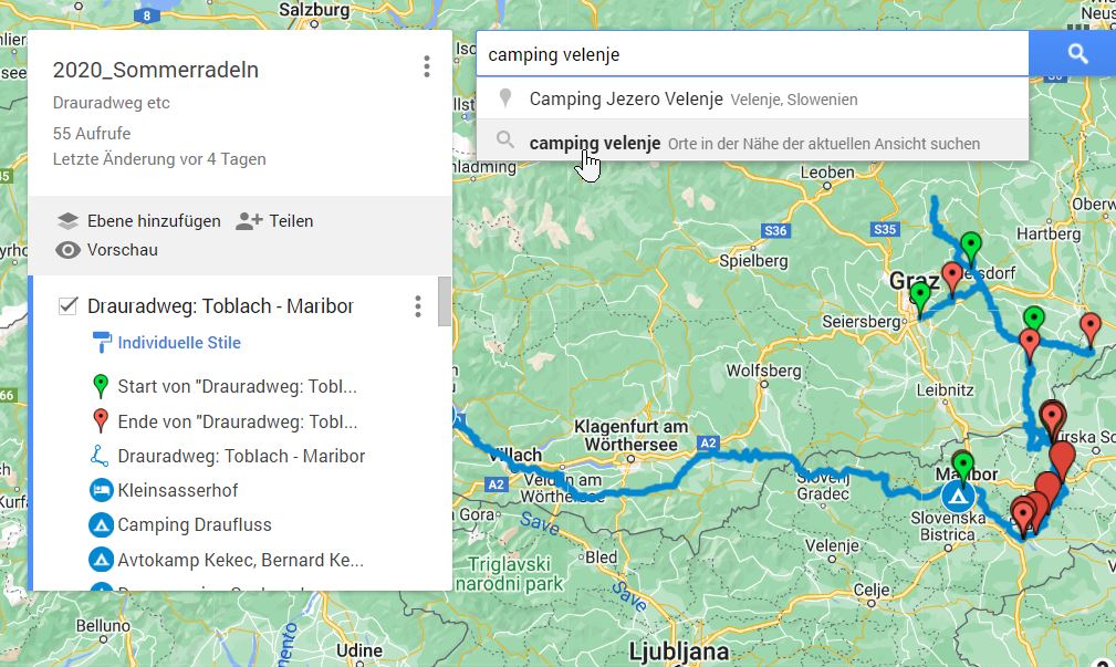

Ich suche mir die in einem anderen Browser raus, und gebe dann in MyMaps bereits das gewünschte Ziel ein. Im Suchergebnis gibt es eine Schaltfläche, um diesen Ort der Ebene hinzuzufügen (hier ein Besipiel in Slowenien ..).

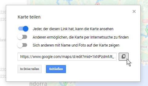

Die gesamte Karte (also das Projekt) kann man "teilen", also an Reisegefährten für die gemeinsame Vorbereitung oder Nachbereitung als Link verschicken (Link "Teilen").
Jede Änderung wird in GoogleDrive automatisch gespeichert.

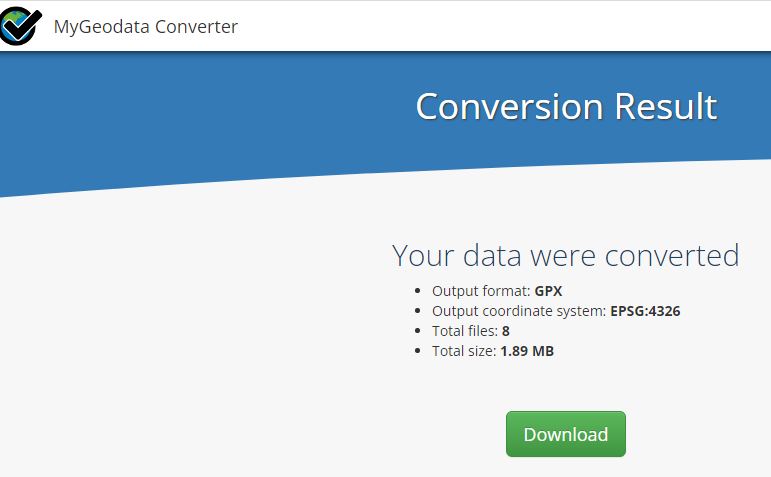

Will man die Strecken auf Garmin-Endgeräten älterer Bauart nützen, muss man sie noch in gpx wandeln.
Das geht anmeldefrei beispielsweise hier: https://mygeodata.cloud/converter/kml-to-gpx
Da fällt eine gpx-Datei pro Track raus (allerdings gehen die extra Punkte verloren. Wer die am Garmin-Endgerät benötigt, muss eine andere Konvertierung wählen, beispielsweise über KMZ-Import in Basecamp, wie im nächsten Beitrag beschrieben.

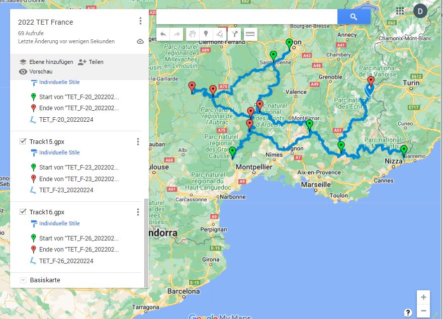

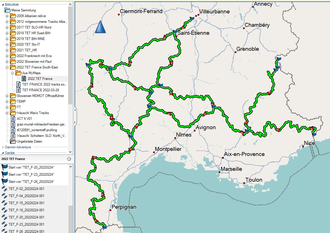

Hier am Beispiel der ersten Planungsschritte einer Südfrankreichreise.
Die gpx-Tracks habe ich mir von der TET-Seite heruntergeladen und für jede gpx-Datei eine Ebene in MyMaps angelegt. Dazu zwei Campingpläze als POI.
Die exportierten Dateien habe ich zu Ansichstzwecken in Garmin Basecamp importiert.
Als KMZ wird in Basecamp eine Listendatei importiert, die jeden TRack enthält plus Anfangs-und Endpunkt, plus die zwei Campingplätze:

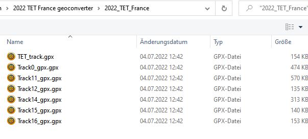

Als gpx legt der Konverter für jeden Track eine gpx-Datei an:

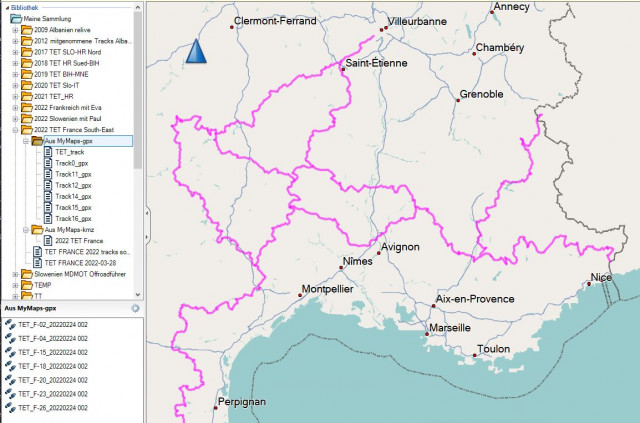

Entsprechend anders ist da Verhalten nach Import in BaseCamp, wo dann lauter einzelne Listendateien angelegt werden mit jeweils einem Track drin. Finde ich übersichtlicher weil einzeln ein/ausblendbar:
Von Basecamp aus kann man sich die gpx-Dateien wie gewohnt aufs angesteckte Garmin-Gerät ziehen. Oder die gpx-Dateien direkt übers Dateisystem/SD-Karte überspielen ...
Es kann sich auszahlen, die Tracknamen nachzuarbeiten. In den Garmingeräten scheinen die nach Tracknamen der Listendatei auf, in OsmAnd hingegen unter dem Dateinamen. In meinem Fall wurscht, weil beides die Tracknummern vom TET wiedergibt.

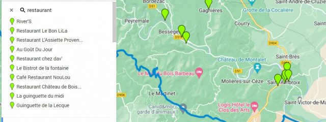

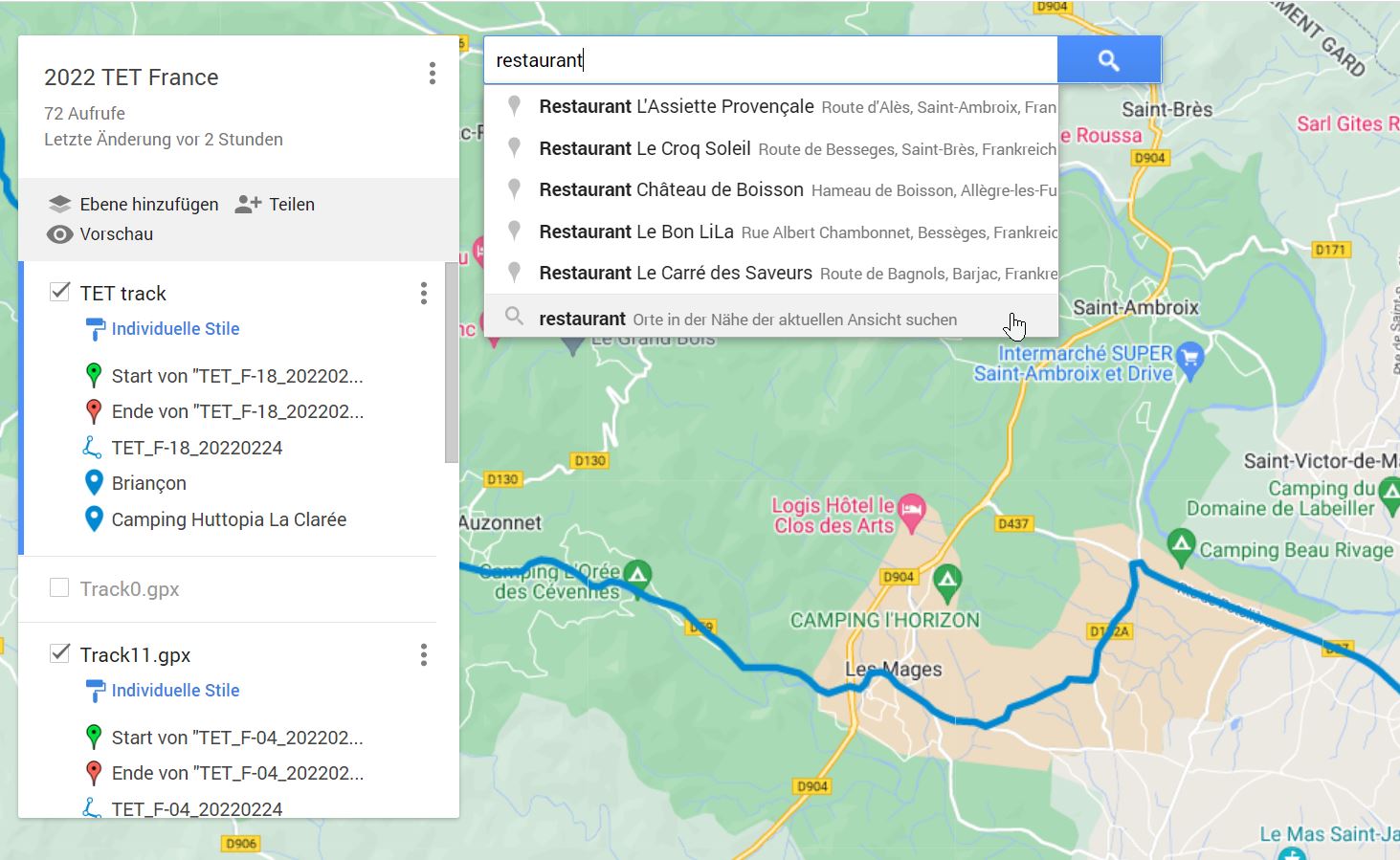

In MyMaps funktioniert auch "Suchen in der Nähe", nicht ganz so ausgefeilt wie in Maps, aber immerhin ...
