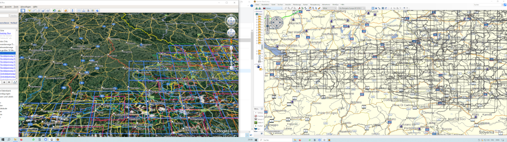

ich habe versucht die Dateien auf dem Computer mit MapSource und BaseCamp zu öffnen. Funktioniert damit auch nicht.

Re: OsmAnd und große Dateien mit vielen Routen geht ned...

Beitragvon xs.rüdiger » Di 16 Mai, 2023 19:16
ich hatte die Datei vorher entpackt. Die KML Datei kann ich mit GE und mit BaseCamp öffnen. Sieht dann so aus. Also alle Kacheln stecken wohl mit in der Datei.

Beitragvon Wauschi » Di 16 Mai, 2023 20:19
Danke Rüdiger,
dank deiner Hilfe konnte ich das Problem auf das .gpx begrenzen.
Offenbar ist es an der Zeit mich mit BaseCamp vertraut zu machen.
