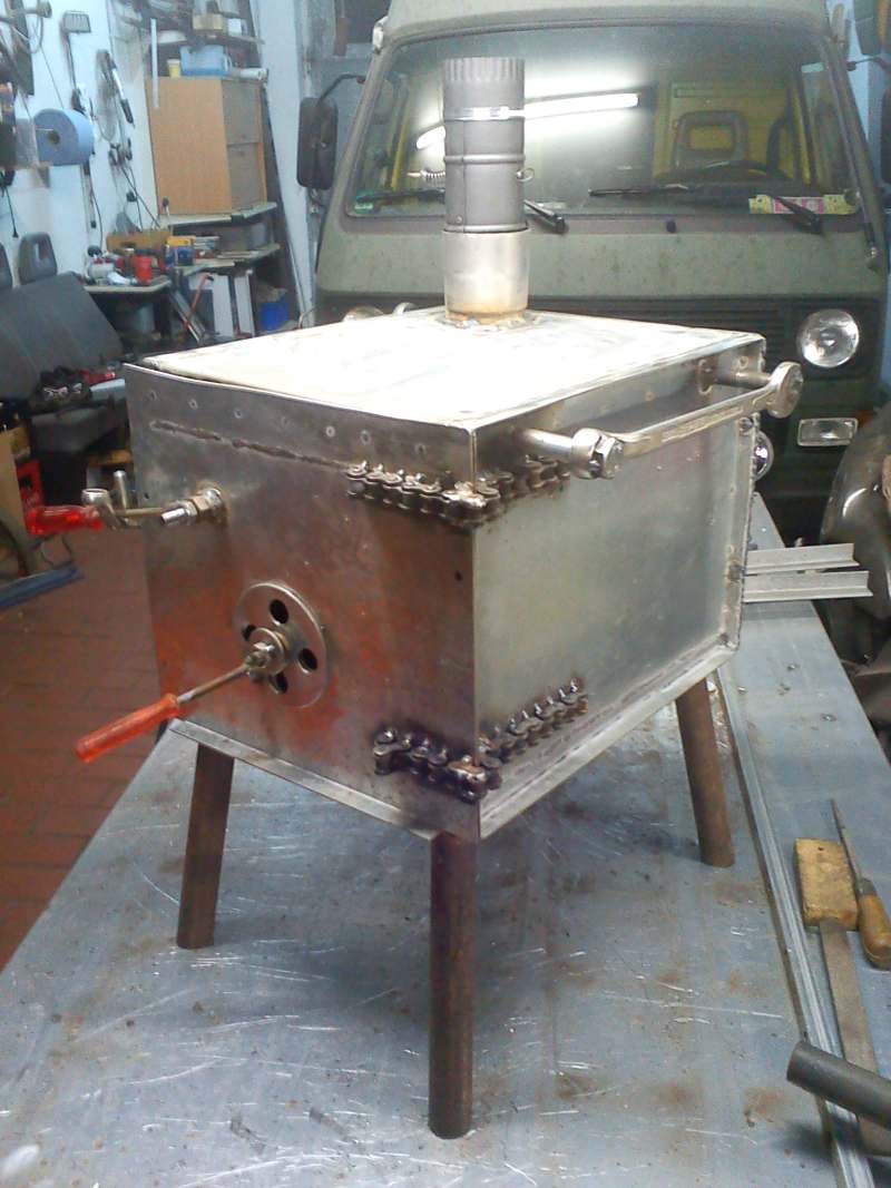

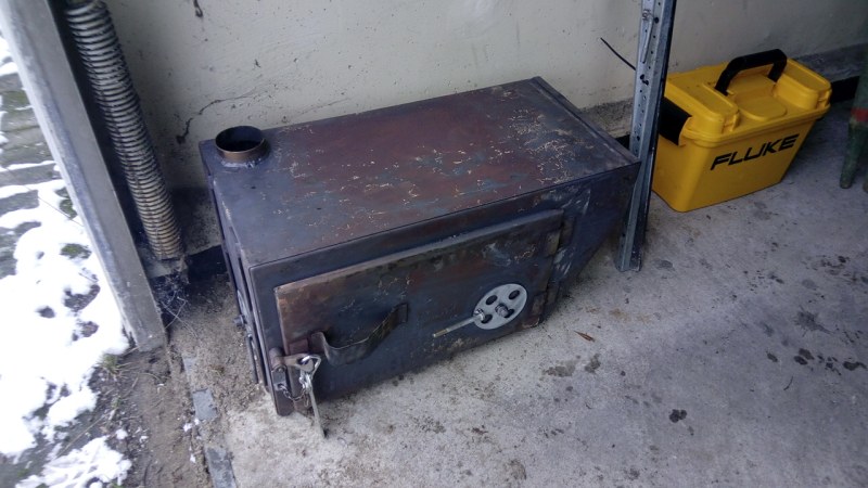

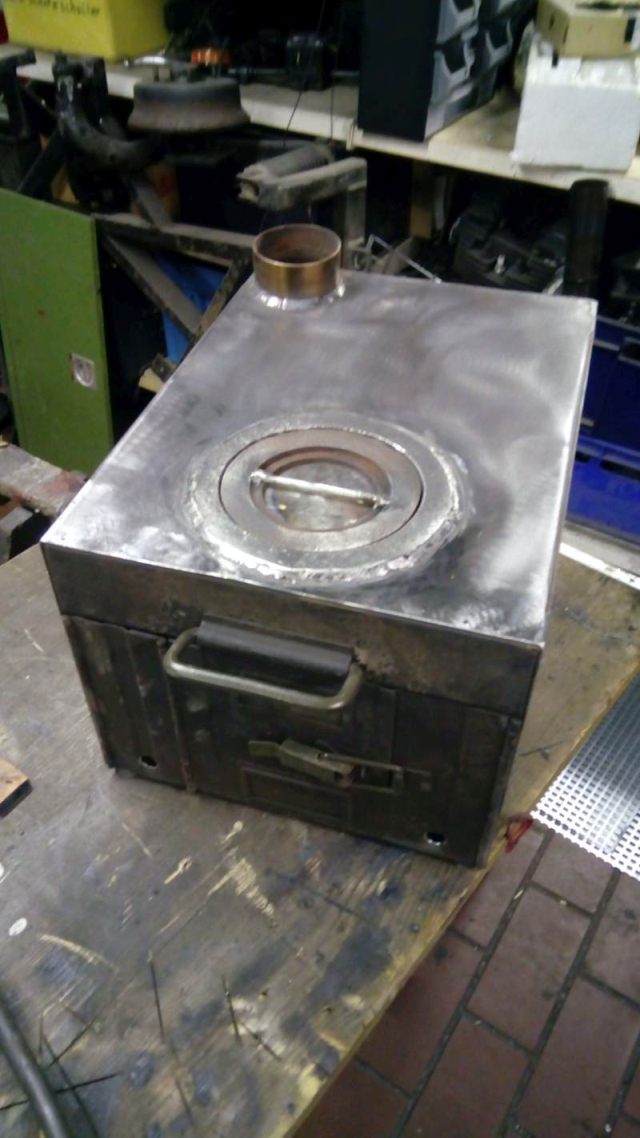

Seit 2012 baue/bastele/pfusche ich Zeltöfen, und nach viel Experimentieren und Ausprobieren kann man die Entwicklung gut erkennen.
Mit meinem jetzigen Ofen bin ich sehr zufrieden, ich sehe keinen Optimierungsbedarf.
Das Material beschaffe ich meist aus Schrott oder über Kleinanzeigen.
Wenn ich zurückblicke, muss ich zugeben, dass ich am Anfang zu naiv war und nicht wusste, dass verzinkte Bleche völlig ungeeignet sind, voll gesundheitsschädlich! :omg:
Mich würde interessieren, wie eure Zeltöfen aussehen.
Zeltofen 1.0 (2012)
Zeltofen 1.0 (2012)

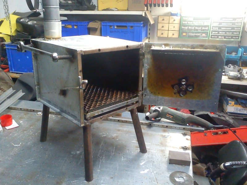

Zeltofen 2.0 (2017) Staukasten für LKW
Zeltofen 2.0 (2017)

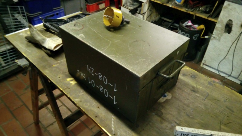

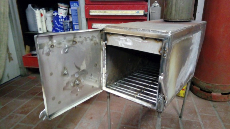

Zeltofen 3.0 (2018) Munitionskiste
Zeltofen 3.0 (2018)
Zeltofen 3.0 (2018)

Dritter Versuch ist ein Holzofen mit Primärluftzufuhr von außen, innenraumluftunabhängig, für den Campinganhänger. Fix wandmontiert. Im Prototypenstadium (Munitionskiste), hab mir allerdings inzwischen den Schneiderfreunde-Ofen als Umbaubasis gekauft wegen des hübschen Fensterchens ... da muss halt noch die Zu- und Abluft entsprechend geändert werden.

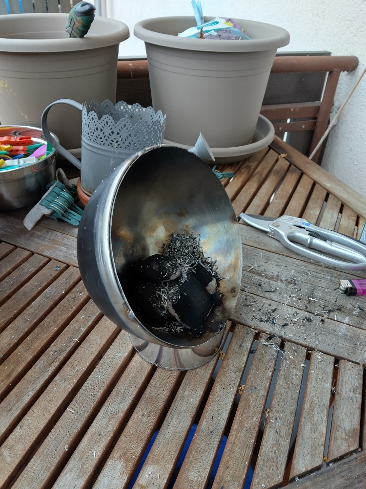

Ist zwar kein Zeltöfen aber, da ich als Rentner zu viel Zeit habe, wollte ich einen mit Kohle beheizten Richtwärmestrahler basteln für morgendliches Kaffeeschlürfen vor dem Zelt. Er besteht aus zwei ineinander fixierten Schüsseln mit Glasfaser dazwischen. Es funktioniert sehr gut, die Wärme wird nur in einen kleinen Winkel ausgestrahlt.
