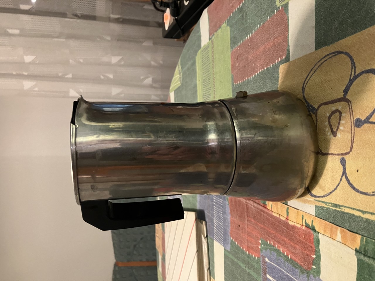

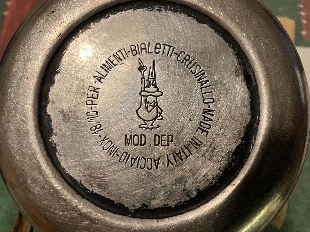

Hallo zusammen, ich hab hier die folgende alte Bialetti Kanne von Oma:
Dafür such ich mittlerweile recht dringend einen Dichtring, alle die ich hab, kenne oder im Netz oder lokal finde, passen nicht. Nichtmal ein Bil der Kanne find ich.
Müsste haben 58 x77x3
OK, 3 Lagen Reifenschlauchgummi ginge auch. Aber- hualp...
Wüsste jemand wo man sowas auftreiben könnte?

60x80 wär Standard. 9 Tassen.
Für meine Sondermaschinen schneid ich die aus Silikonbackformen aus. Ich hab auch schon aus einer Originaldichtung ein Stückerl rausgeschnitten.

Heißt "per Alimenti Bialetti" nicht sowieso, dass es eine Lizenz-Fertigung ist?

"Per alimenti" heißt soviel wie "für Lebensmittel"...

Deine Dichtung scheint ähnlich zu sein wie die von Thoeny damals - ist breiter als die von Bialetti original verwendeten. Somit passen die Originaldichtungen entweder innen ODER außen im Durchmesser, und lassen sich mangels Material nicht zurechtschneiden.

man beachte die unterschiedlichen Dichtringmaße bei Alu und Edelstahl. Im Fachhandel liegen meist nur die für Alukocher aus.
