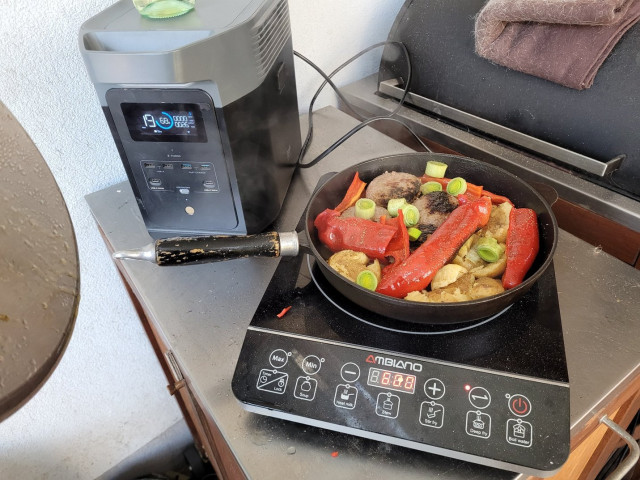

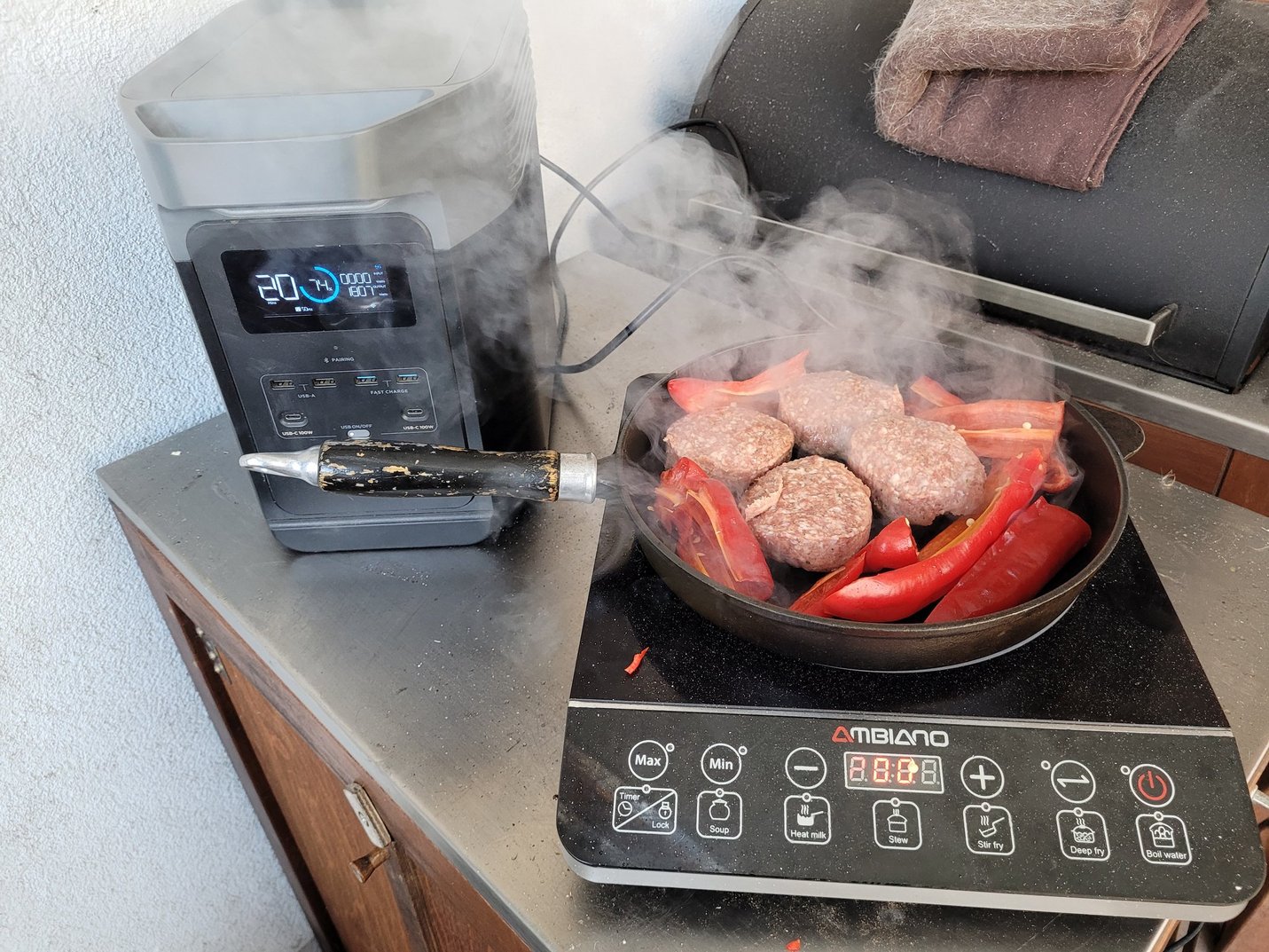

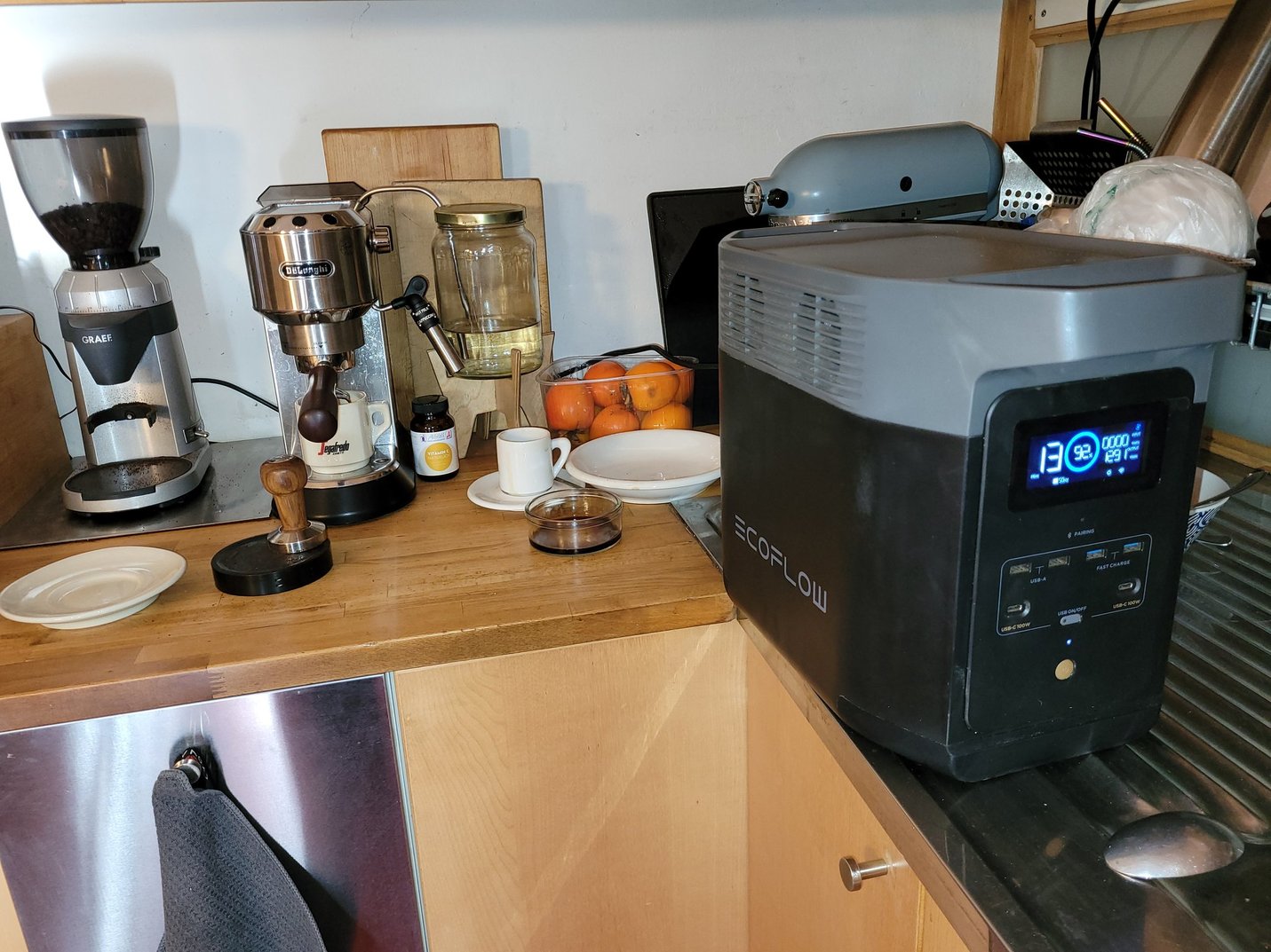

Bilder:
Im Einsatz ist die große Delta 2 von Ecoflow
