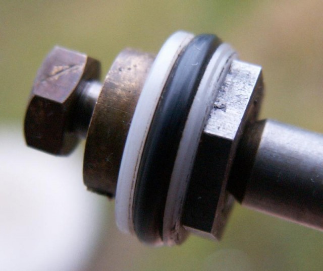

Ich hab meiner steyrischen Lötlampe(Danke Andi :-) ) mit kaputter Pumpenmanschette eine neue POM/O-Ringpumpe gedreht. Geht. Daher werd ich mich einstweilig nicht mit Ledermanschetten im Selbstbau abgeben. Braucht wer ein Foto?

hiha hat geschrieben:Braucht wer ein Foto?
JO !!
Danke

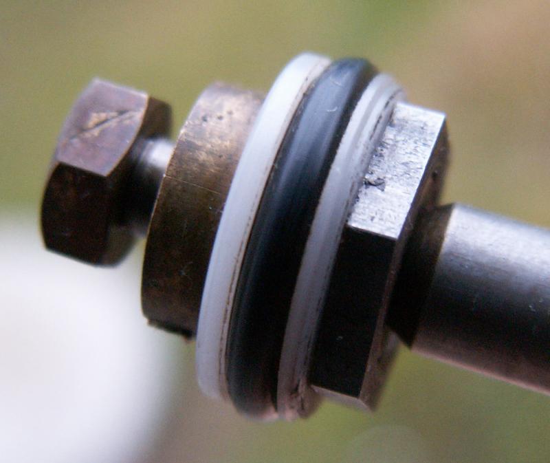

So, da isses. Zum Drehen: Die Nut muss dem O-Ring in alle Richtungen ein bisserl Luft lassen, er muss locker drin sitzen.
In meinem Fall ist das ein O-Ring 10x2, weil ich den grad da hatte. In der einen Woche wo er jetzt im benzin schwomm, ist er ein bisserl gequollen. Schaumermal wann er hin ist...
