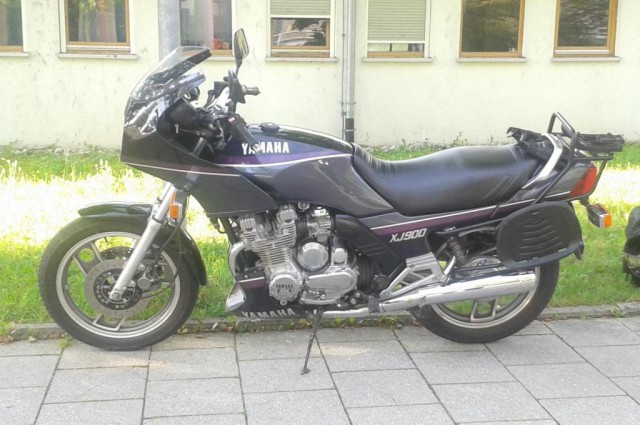

Soderl, der Klaus hat mich heut in der Firma besucht, um seine XJ900 (4BB) vorstellen. Sehr nettes Moped, hat schon Charakter... Ich bin auch gleich eine Runde damit gefahren.
Allein die Bremse ist traurig, da wird er während der Winterpause mal was machen lassen. Weiß jemand, was die Sättel für einen Kolbendurchmesser haben? Die Pumpe hat 5/8"

hiha hat geschrieben:Soderl, der Klaus hat mich heut in der Firma besucht, um seine XJ900 (4BB) vorstellen. Sehr nettes Moped, hat schon Charakter... Ich bin auch gleich eine Runde damit gefahren.

Beitragvon Bernhard S. » Di 05 Sep, 2017 15:32
Die Bremssättel dürften vergleichbar den SR/XS-Bremsen sein, wenn auch schon die modernere Optik (wie auch XT 600).
Sind es Schwimm- oder Festsättel? (da wurden zu der Zeit an verschiedenen Modellen unterschiedliche verbaut, soweit ich weiss.)
Mit einer 14mm-(2J4) oder ½"-Pumpe sollten da wesentlich bessere Ergebinisse erzielbar sein.

Beitragvon hiha » Di 05 Sep, 2017 17:47
Die Sättel haben laut dortigem Forum 43mm Kolbendurchmesser. In Verbindung mit 5/8"-Pumpe sollte das ein sehr gutes Übersetzungsverhältnis ergeben. Die Bremse bremst sich sehr hart, und knarzt dazu. Entweder die Pumpe gibt auf, die Kolben gehen schwer, oder die Leitungen sind zugequollen.

Beitragvon Bernhard S. » Di 05 Sep, 2017 20:10
ø 38 mm haben die XS-Kolben und die sind mit der ⅝"-Pumpe schon Schexxxe, find ich.
Ich hab jedenfalls im Frühjahr das mit ebensolchen Sätteln ausgerüstete Taxi mit einer ½"-Pumpe beaufschlagt --> a Traum!

Beitragvon lallemang » Mi 06 Sep, 2017 03:09
Wenn ich Bernards Werte auf die 43'er Kolben hochrechne, pa§t's ja so ziemlich.
14mm Pumpe bei 38'er Kolben bräucht' 15.85mm Pumpe bei 43'er Kolben.
5/8"=15.9mm pa§t.
12.7mm Pumpe bei 38'er Kolben bräucht' 14.37mm Pumpe bei 43'er Kolben.
Ne 14mm wär'n Tickn schärfer aber in der Gegend.

Beitragvon Maybach » Mi 06 Sep, 2017 06:49
Wenns "knarzt", dann ist es in aller Regel ein total verrosteter Hauptbremszylinder. Erkennt man auch an dem Slipstick-Effekt beim langsamen Anziehen des Bremshebels. Meist "ruckelt" das dann auch schon ...
