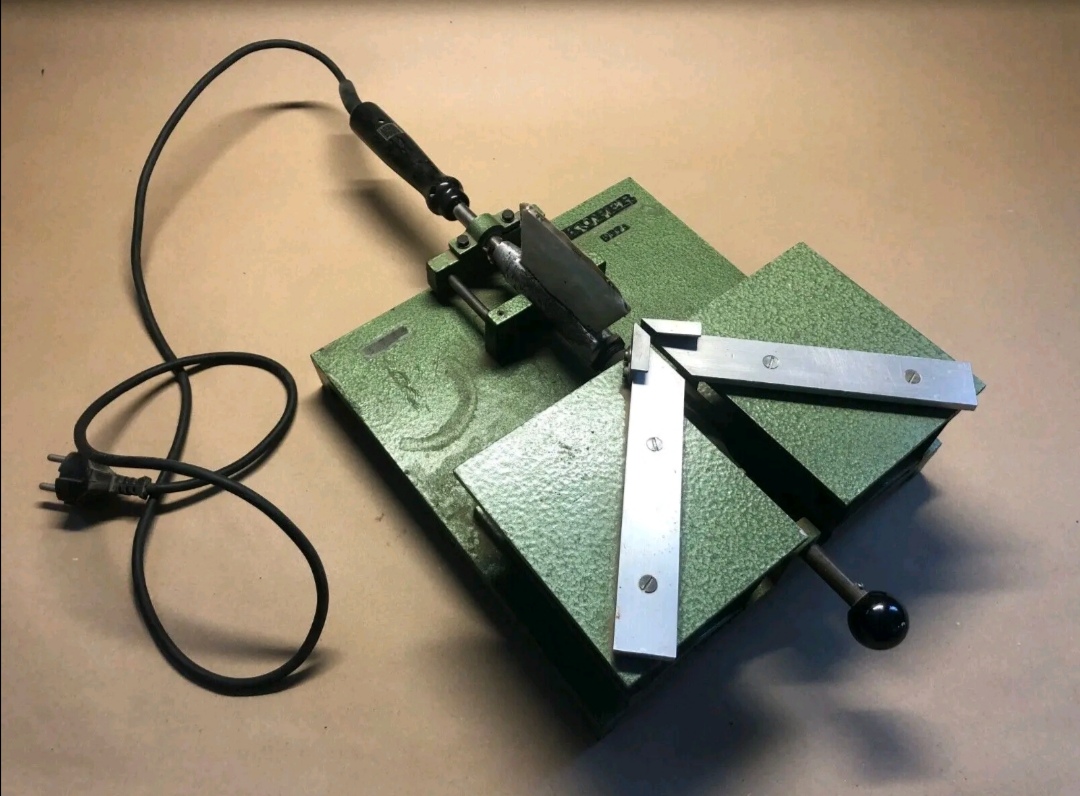

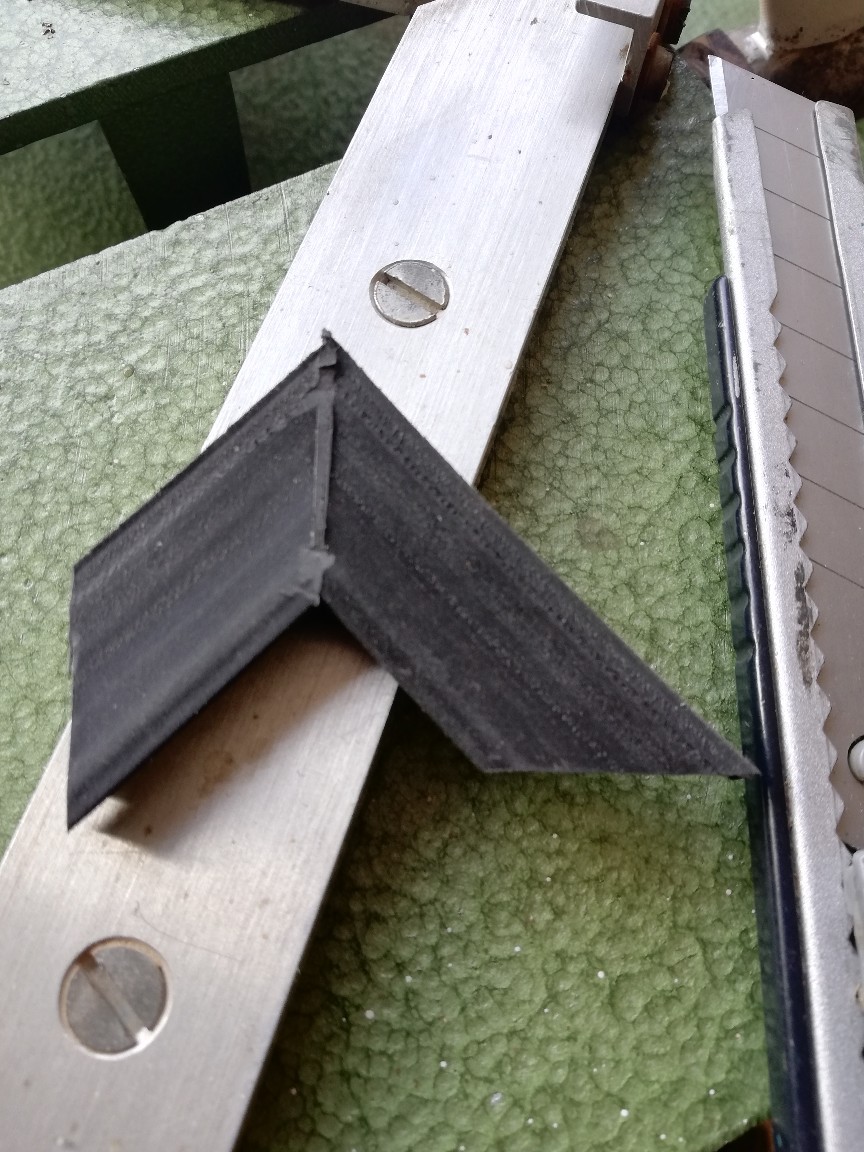

Ich habe vor, unsere 35 Jahre alten Fensterdichtungen zu erneuern. Die 45°-Ecken sollen verschweißt werden.
Das geschätzte Alter des Gerätes passt zu den Fenstern.
Ich grüble noch ein wenig darüber, wie man es am besten bedient, ohne viel Ausschuss zu produzieren.
Vielleicht weiß das ja hier jemand aus dem Schreiner- oder Fensterbauer-Bereich.
Klar ist soweit, dass die Schnittkanten mit dem verschiebbaren Lötkolben erhitzt werden. Und dann?
Die beiden Anschlag-Tischchen sind seitlich verschiebbar, durch Federzug werden sie wieder zusammengezogen.
Das geschieht wohl zeitgleich durch Verschieben des Heizkolbens, der am Ende entsprechend profiliert ist.

Ich hab in der Lehre mit einem ähnlichen Gerät gearbeitet, an dem ein Fußhebel das Heizblatt nach unten gezogen hat. Die Dichtungen wurden dann von Hand einige Sek. zusammengedrückt.
Mit etwas Übung war das ganz einfach. ;-)

Es gibt da nur diesen Handhebel resp. Knopf (Bild 1.Beitrag). Ist noch etwas schwergängig, und ich befürchte, mir fehlt zum sauberen Arbeiten die 3. Hand. :-D

Beitragvon nattes » Mo 24 Okt, 2022 09:57
Hab jetzt erst das Bild im ersten Beitrag gesehen.

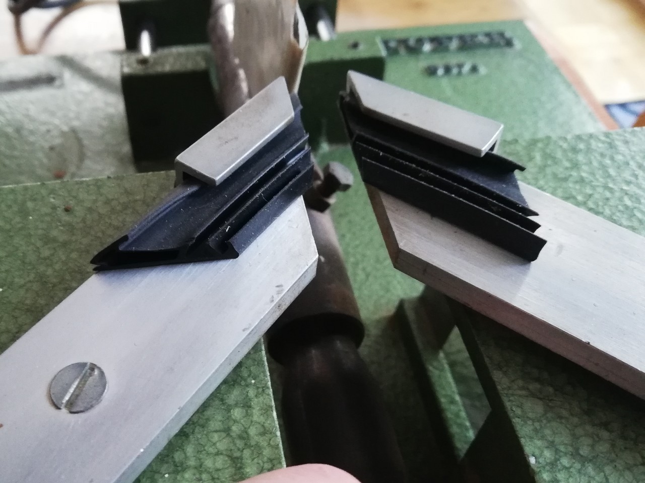

Das ist die einfach Version. Mach den Schlitten ordentlich gängig.
Dann die beiden Dichtungsteile gegen den Spiegel drücken bis es raucht. 8)
Mit den Handballen etwas Druck ausüben und den Schlitten so zurückziehen.
Zusammenpressen und nach ein paar Sekunden ist das Kunstwerk vollbracht. ;-)
Einfach mal probieren. Das ist kein Hexenwerk.

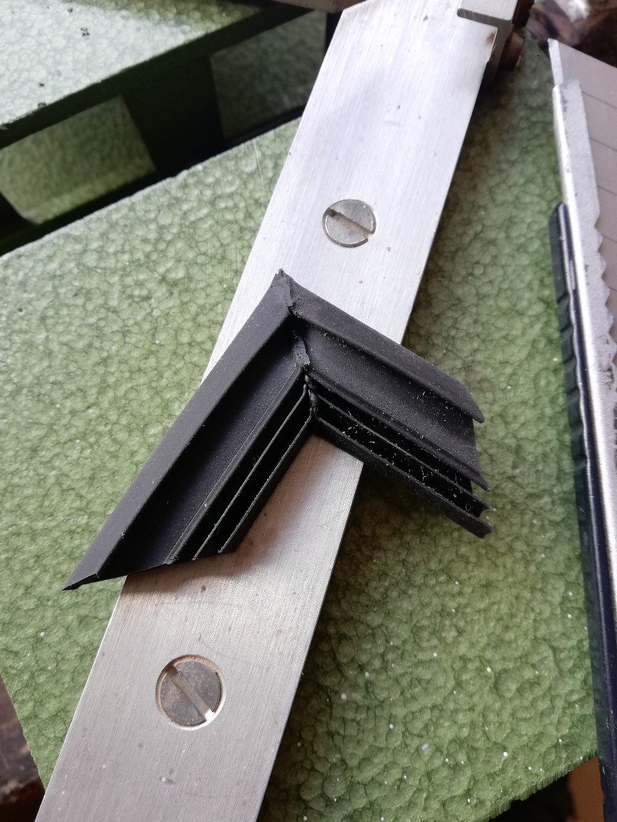

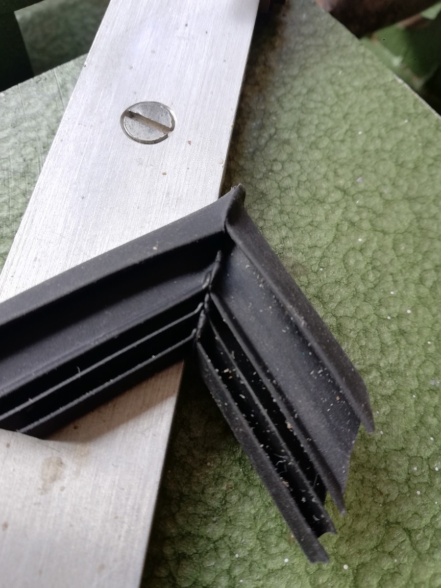

Geht also ganz gut. :smt023 Die Dauer des Beheizens muss ich noch ein wenig ausprobieren bzw. die Schweißnähte nachschneiden.

Nicht zu heiß werden lassen und nicht zu viel Druck ausüben.
Die Nähte sollten nicht beschnitten werden.

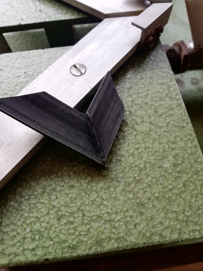

Danke! So langsam klappt es, sogar zwei 72°-Ecken fürs DG hab ich halbwegs hinbekommen :smt023
