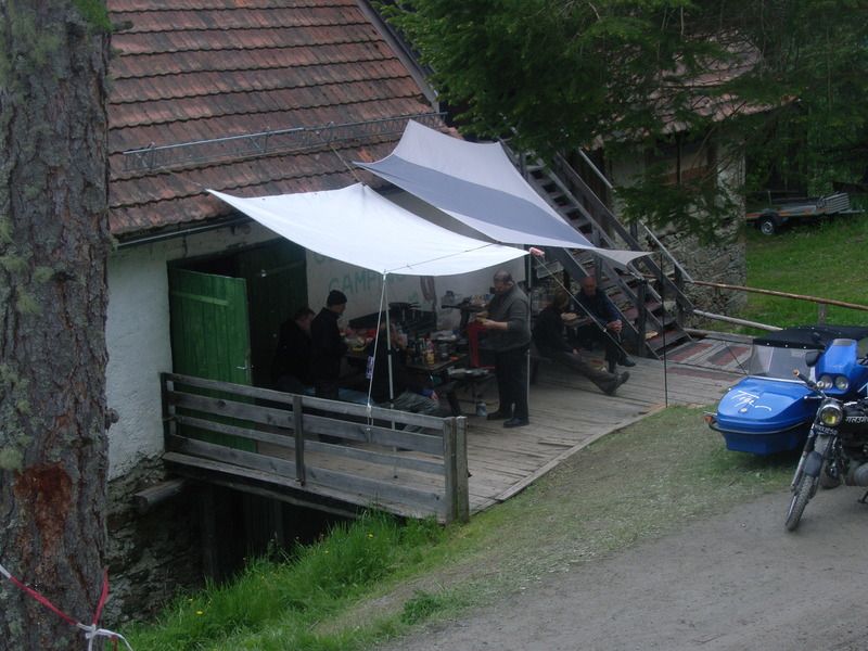

Wir überdachen die Terrasse mit einem zweiten Tarp und stellen den Hordengrill zwischen zwei Sitzgarnituren. Helmut nimmt ihn mit einem groooßen und reichlich lauten Gasbrenner in Betrieb.
Nachdem Paul schon die rutschige Außenstiege runtergerutscht ist, tut es ihm Achim nachts gleich. Eine schnelle Entrutschung kann mit einem Handtacker und ein paar übrigen Bitumenschindeln erreicht werden, liebevoll angebracht von kundiger Hand:

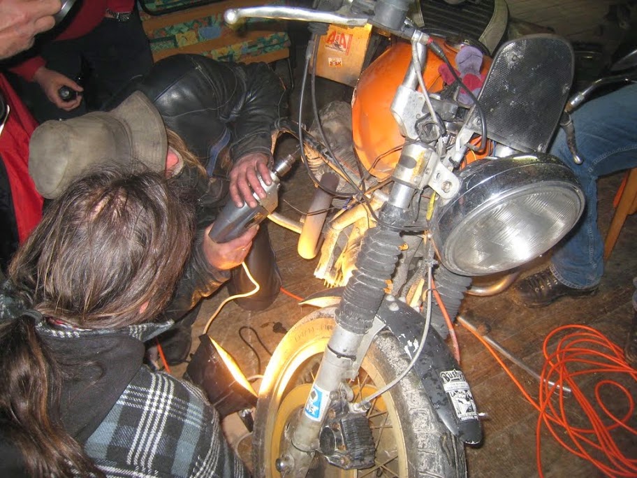

Arnes Geländeerbs (Domi 650) wird in die Stube gerollt, das Hinterrad ist luftleer.
Demontage offenbart einen von der Werkstatt sehr lieblos montierten Schlauch mit adrettem Faltenwurf, der am Ventil hinnich ist. Es lässt sich nämlich ganz leicht entnehmen.
Blöd weils ein 17-Zöller ist, und die Größe ist nicht am Platz vorhanden. Herumtelefoniere. Flickversuch:
