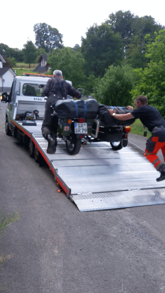

Mittlerweile war es bereits gegen Mittag ...also die Versicherungskarte rausgekrammt und den Schutzbrief in Anspruch genommen. Nach mehreren Telefonaten war dann ca. eineinhalb Stunden später der Abschleppdienst vor Ort. Das Gespann gemeinsam aufgeladen und zum Platz transportiert.

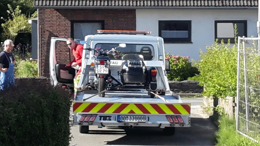

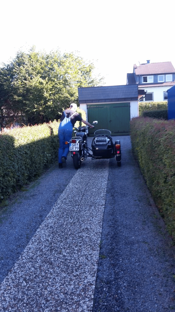

Nach Regelung des Papierkrams und umladen des Gepäcks sind wir dann mit einem Mietwagen nach Hause gefahren. Das Gespann wurde wie zugesagt am nächsten Vormittag angeliefert. Im Großen und Ganzen ein reibungsloser Ablauf :check:

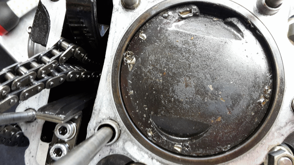

Noch zum Motorschaden ...bei der Zerlegung zeigte sich, am Kolben fehlt ein Stück. Teile davon sind in Kolben und Zylinderkopf eingeschlagen und im Endtopf fanden sich gebrochene Kolbenring Reste.

Beitragvon Straßenschrauber » So 02 Aug, 2020 16:52
Schade, aber sieht erstmal reparabel aus.
Wie kann sowas passieren?

Beitragvon tomcat » So 02 Aug, 2020 20:44
Hm ... der Präsident hatte sowas ähnliches vor 3 Jahren. Der Kolben wurde damals am Gerngross rumgereicht und bestaunt. Bruch des Flammsteges - nur bei ihm war es ein kleineres Stückerl und es flog nicht so rum.
Immer noch besser als ein Ventilabriß ....
