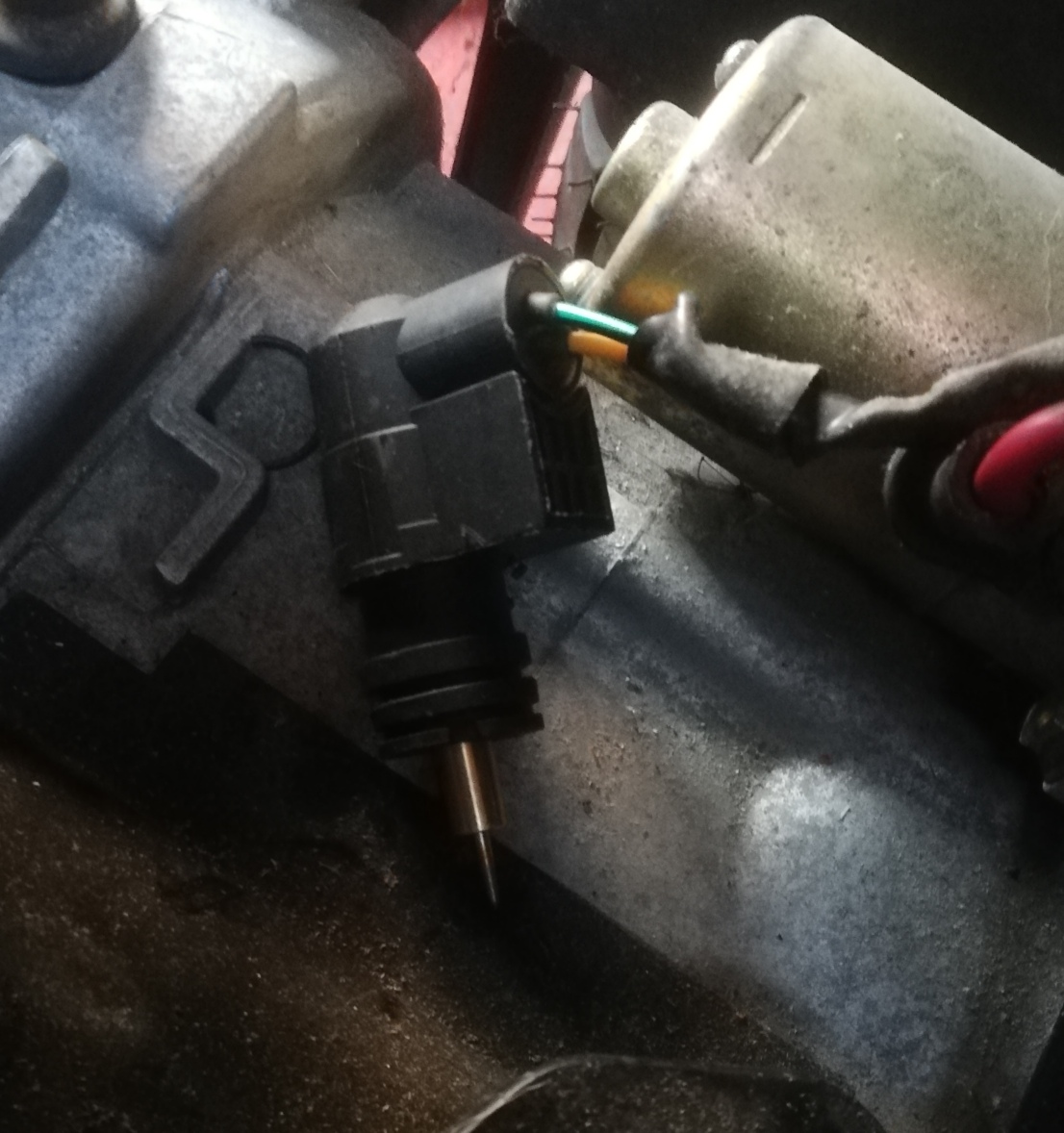

Moin zusammen,
weiß jemand etwas über die Funktionsweise von so einem elektrischen oder vielleicht elektronischen Neueisen-Choke zu berichten?
Ich kann bei den jetzigen Temperaturen keine Wirkung feststellen (ausgebaut).
wie kann ich das testen oder messen?
Ist vom Kwinki-Rollerchen, das Handbuch geht nicht so ins Detail.

kann Dir das Werkstatthandbuch vom Honda FES250, Bj.99 schicken, der hat auch so einen elektrischen Choke

Vielen Dank @WernerLE, also Widerstandsmessung 10 Ohm. Probiere ich mal aus.

Hatte sowas an einem unsäglichen Piaggio-Roller.
Da wird Wachs elektrisch erwärmt, dehnt sichaus und betätigt so die Nadel.
So: https://www.rollertuningpage.de/t/e-cho ... u.3024281/

Danke Euch. Messungen waren ok. Korrodiert is nix. Aber derzeit seicht das Ding wieder, Vergaserdichtsatz ist vorhanden, nur die Lust zum Einbau fehlt. Zu viele Baustellen derzeit. ;-)
