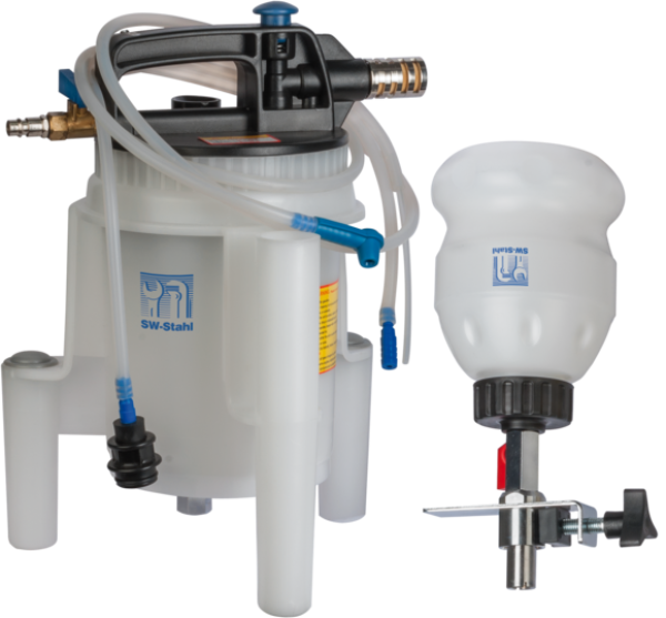

Alternativ, in Plastik oder Metall, eine Zeit lang als DAS Wundermittel gepriesen und von mir v.A. zwecks Befüllung/Entlüftung neuer Stahlflexleitungen angeschafft,
die Vakuumpumpe. Murks, weil die Pumpe so viel Luft am Nippel vorbei zieht, dass man kaum erkennen kann, ob aus der Anlage noch Luft kommt oder nicht.
Gilt erst recht, wenn die Anschlussstücke wie hier zum einen per se zu groß, zum andern eher aus Hartplastik denn aus Gummi sind.
Zumindest letzterem lässt sich über die Zubehörschiene abhelfen, es gibt die Dinger tatsächlich in klein & weich genug:

Das nächste Mal kannst Du einfach meinen Unterdruck-Entlüfter nehmen, wenn Du magst ...

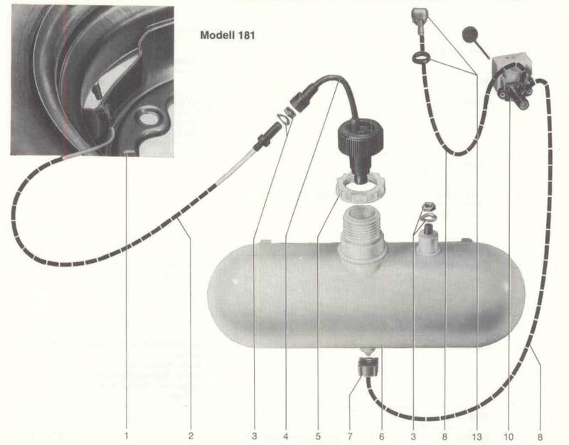

Meiner einer hat, weil`s auf Lager lag, einfach den Behälter für die Scheibenwaschanlage vom Käfer, Kübel und co genommen.
Noch ein Absperrhahn in die Ablaufleitung und einen Deckel für den Bremsflüsskeitsbehälter. Fertig.
Eine Trennung zwischen Druckluft und Bremsflüssigkeit findet leider nicht statt, also darauf achten dass die Druckluft trocken und ölfrei ist.
