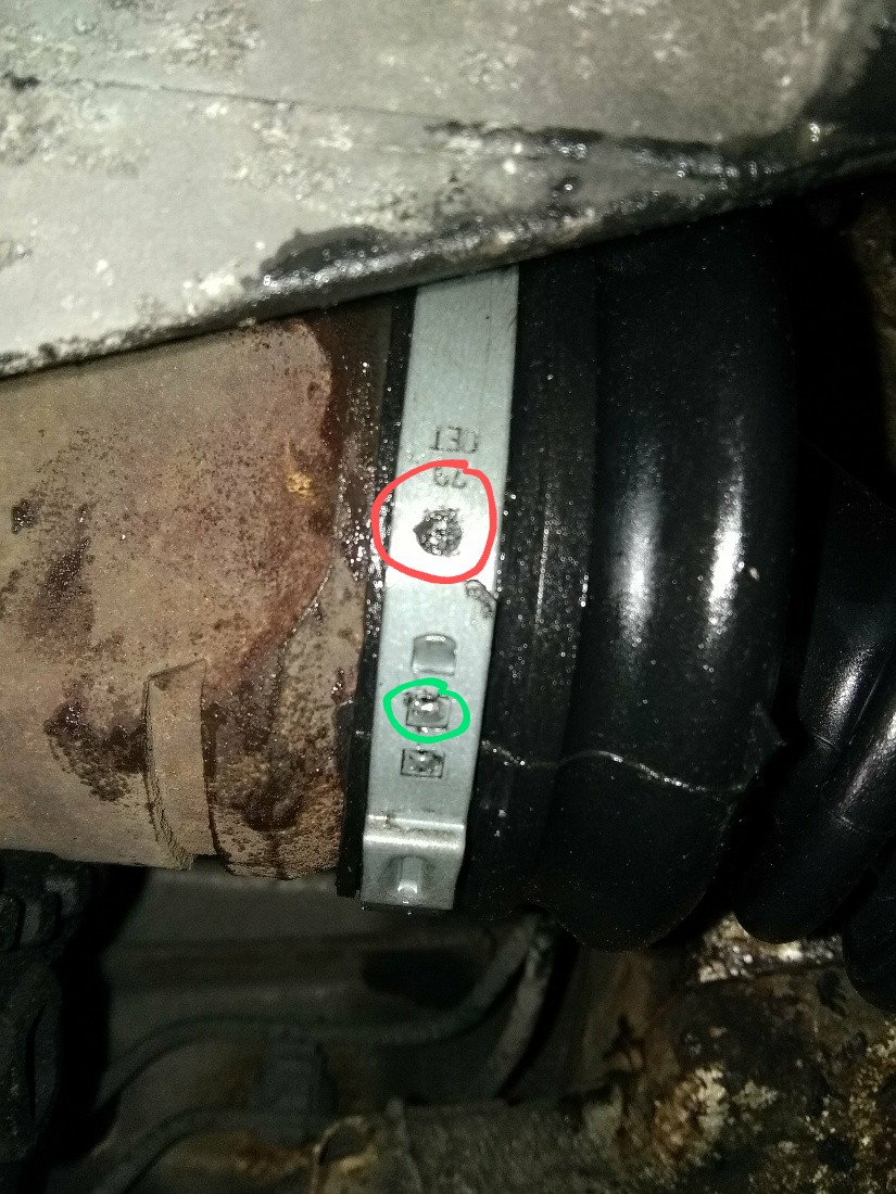

Heute musste ich eine Manschette an einer Antriebswelle ( Opel Corsa) erneuern. Die Montage der Schelle gestaltete sich etwas schwierig weil die Schelle sich per Hand nicht soweit zusammenpressen ließ daß sie einrastet. Ich habe dann in die Schelle ein kleines Loch ( Roter Kreis) gebohrt. Dann konnte ich mit der Spitzzange ( in grün + rot gesteckt) die Schelle schließen und anschließend mit der Kneifzange spannen.
Vielleicht hilft dieser kleine Tipp bei eurer nächsten Arbeit.
