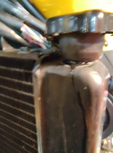

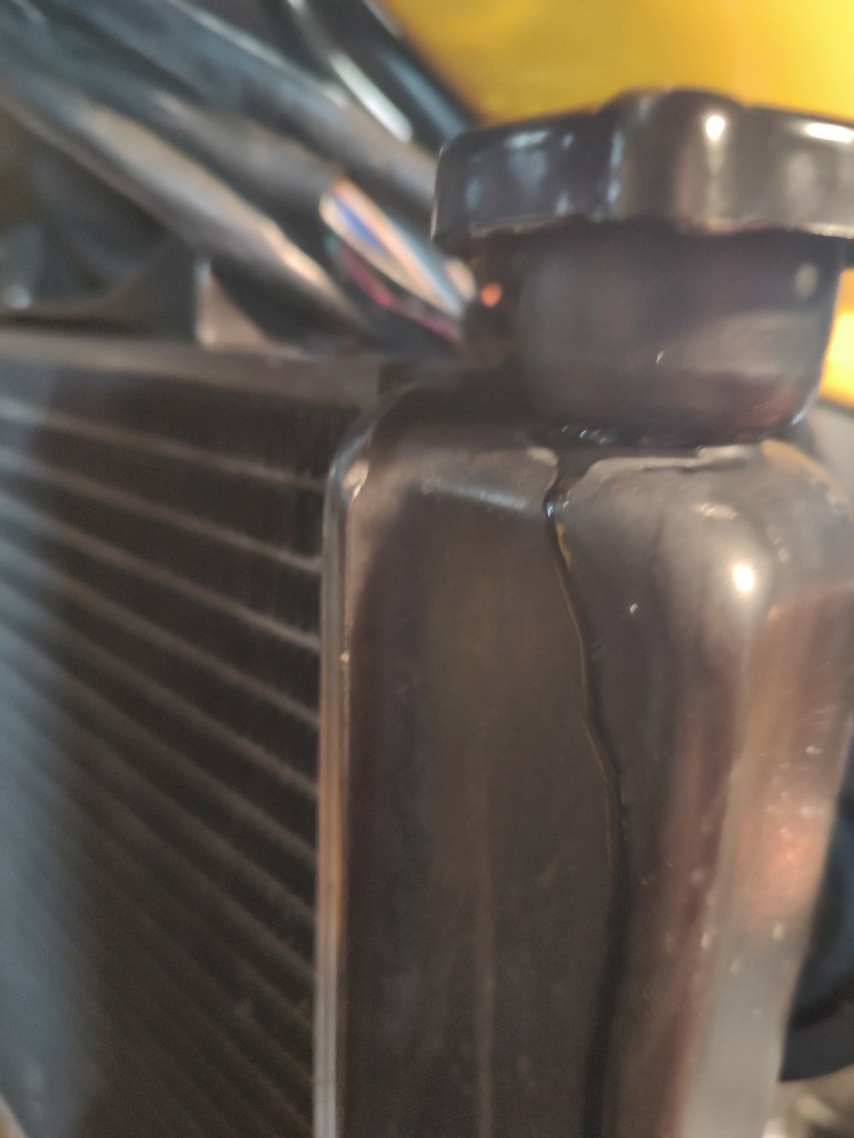

Hi, bei der Triumph Speed Four scheint der Kühler am Einfüllstutzen einen Haarriss zu haben.
Im trockenen Zustand kann ich da nichts erkennen, aber sobald die Triumph auf Betriebstemperatur kommt, wird sie inkontinent.
Google spuckt viele Problemlöser, wie Dichtmittel, Kleber, Flüßigmetal aus, tu mich aber schwer da was hinzuschmieren, wenn ich den Riss nicht mal sehe.
Vorschläge zur Trockenlegung werden dankbar angenommen.

Beitragvon Therion » Sa 03 Dez, 2022 19:49
Also Kühler ist aus Metall, allerdings kein Messing, tippe auf Alu.
Deckel hatten wir ursprünglich im Verdacht, der Einfüllstutzen ist aber rundherum trocken und Flüßigkeit tritt nur am Fuß aus.
