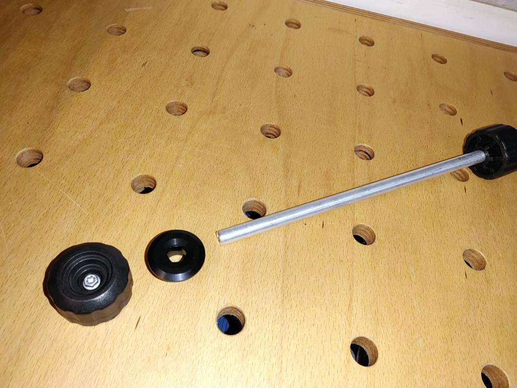

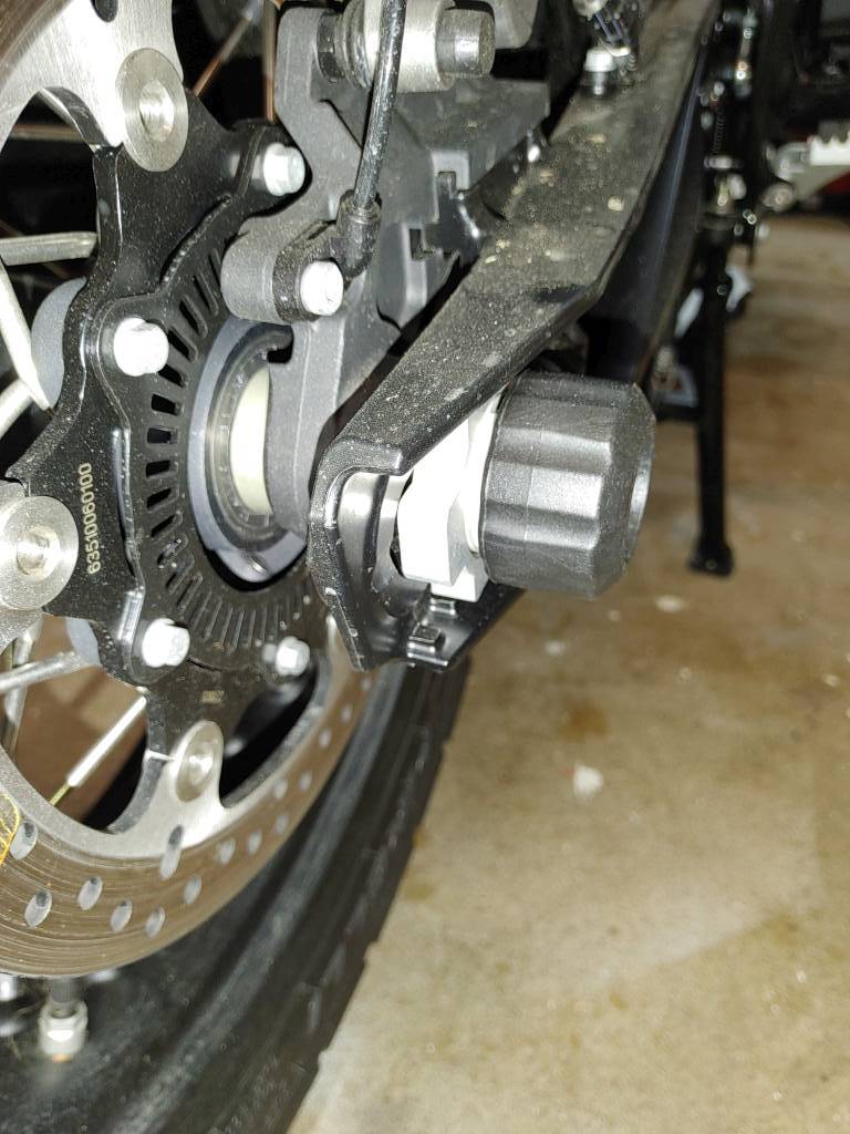

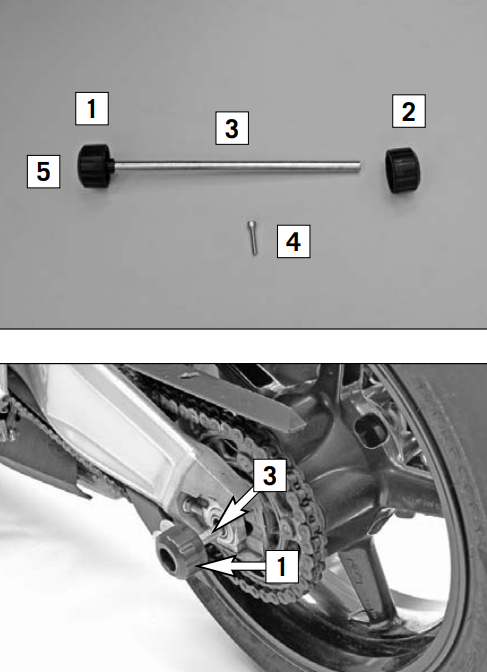

Sturzpad hinten KTM 61310945000:
Steckt man durch die Hinterachse und dann raspelt sich idealerweise erst der Plastikboppes weg, bevor die Schwinge Schaden nimmt im Sturzfall.
Passt auf der einen Seite bestens, Dank dem Zentrierzapfen am Boppes (1), auf der anderen Seite (2) fehlt dieser und man muß erst mit dem Stechbeitel innen ein par Stege wegdremeln, bis das Genöök halbwegs zentriert sitzt. Hätten sie da auch einen Zentrierzapfen angespritzt, wäre es bombe, aber so?! :smt013

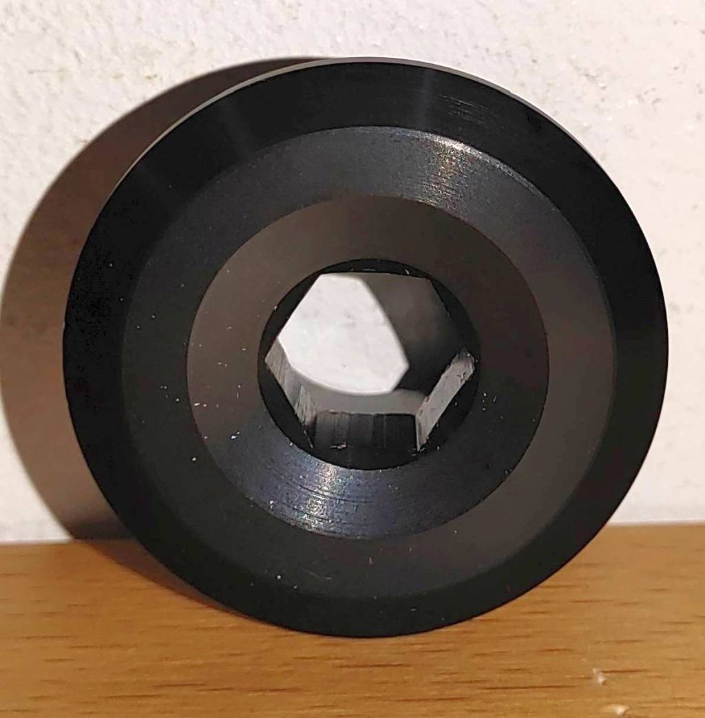

Sturzpad vorne KTM 69109945000
Dito, nur vorne. Dazu kommt, daß die mitgelieferte Achsmutter einen zu kleinen Innensechskant (12er Inbus) hat. Ich habe drei 12er Innensechskantwerkzeuge, eins passt mit Müh und Not. Natürlich der Winkelschlüssel, wo kein Drehmo dran passt. Die 12er Innensechskantnüsse, Gedore und Gedore Red, passen nicht. Nachmessen ergab, daß die Mutter zu eng ist, die Werkzeuge sind gut...

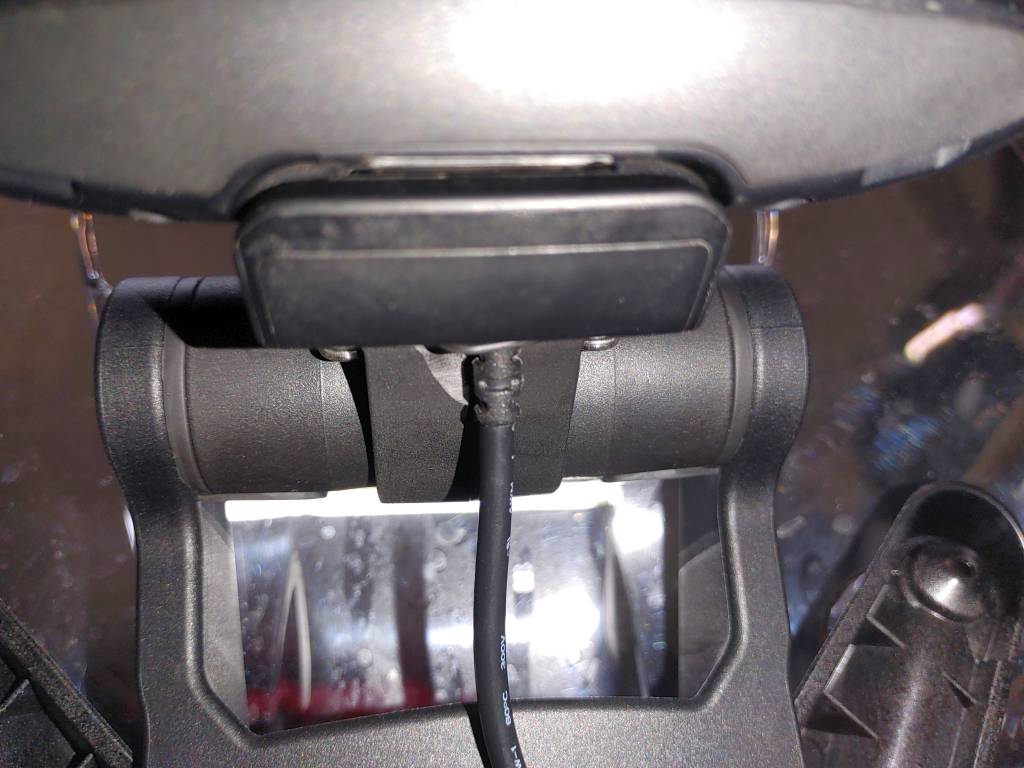

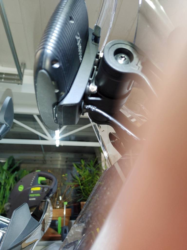

GPS-Halter KTM A61012992044
O-Ton KTM:
Passend für alle Garmin GPS-Geräte
Passend für alle TomTom GPS-Geräte
Ja klar. Blos nicht an mein Zumo 390, da muß man vom Halter erst was weg dremeln, damit das Kabel passt und die Schreauben einkürzen:

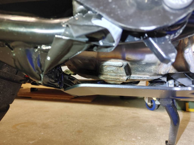

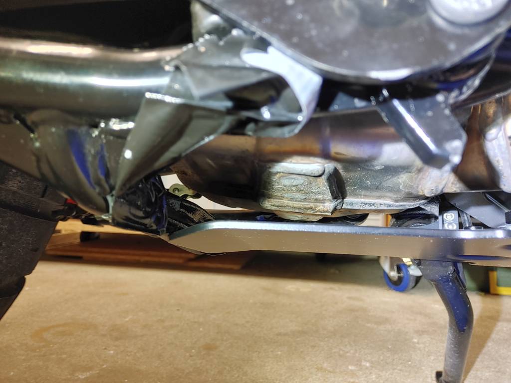

Nicht KTM, sondern SW-Motech Motor- und Tankschutz:
Passt nicht zusammen mit dem KTM-Hauptständer, hätten sie ja sagen können auf der Web-Seite. :gnack:
Der Ständer läßt sich nicht ausklappen. Also morgen mal zwei cm vom Motorschutz abflexen.
Herrjeh, kann mal IRGENDWAS einfach nur passen? :gruebel: :keule:

Beste Bohne hat geschrieben:
Jens, ich seh da einen Innentorx auf dem Foto. Deshalb kann es sein, daß der Innensechskant nicht passt. Hast Du im Brass vielleicht nicht gesehen... ;-)
Re: Kraft(los)teile...
Beitragvon Beste Bohne » Fr 29 Dez, 2023 21:25
Sollte ich mich derart vertan haben?
Ich denke nicht...
Edit: Ahhh, Claus, jetzt hast Du mich! Jetzt sehe ich es auch!
:D :grin:
(Das ist T30 und außen SW8 und M6...)

Beitragvon Lederclaus » Sa 30 Dez, 2023 12:28
Ich hatte die Schlüsselweite (12mm) überlesen und nur die T30 Schraube gesehen. Aus meiner mehrstündigen Werkstatterfahrung kenne ich das gut: Du hast überall Innensechskantschrauben am Zubehör, und das unzugängliche, leicht verschmutzte Original ist dann ein Torx.
Aber zu enge oder zu weite oder einfach mies verarbeitete Zubehör (und Original-)teile kenn ich gut.
