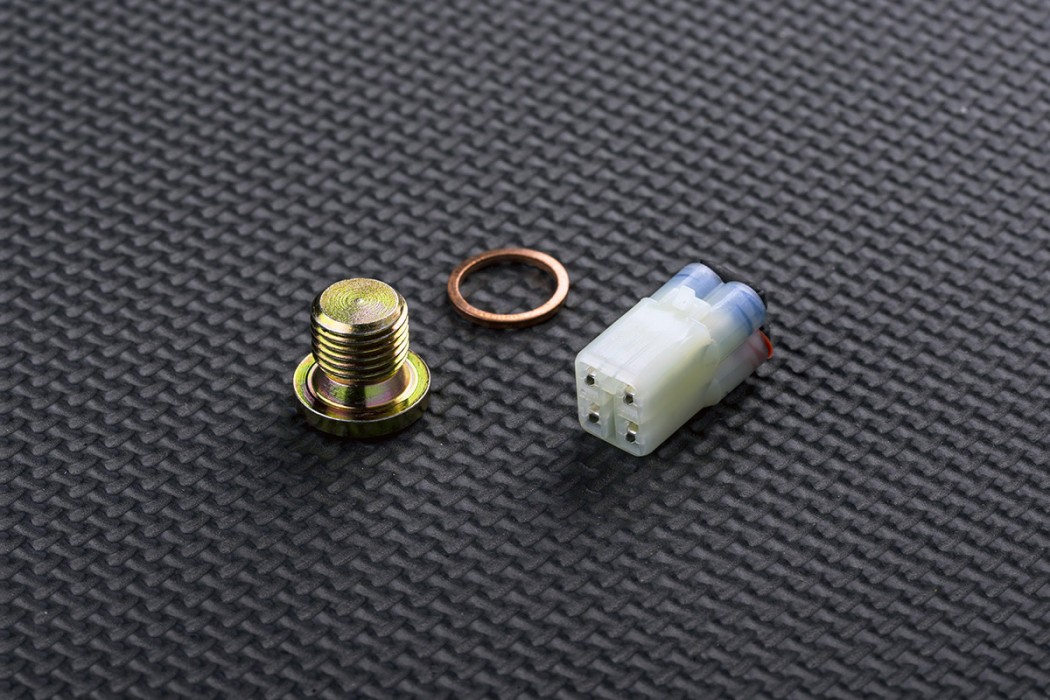

Neulich ist mir ein KTM 690 Enduro 2013-2019 (und vermutlich einige anderer Modelle) Lambda Eliminator Dongle in die Hände gekommen.
Bei der Gelegenheit habe ich die Widerstandswerte notiert, fall jemand solch ein Teil selbst machen möchte.
Heizung - weiß/weiß 330 Ohm (die zwei Kontakte bei der Verriegelung)
Sensor - grau/schwarz 1MOhm (die zwei Kontakte entfernt von der Verriegelung)
https://smartmoto-electronics.com/o2-ox ... it-OSE-511
