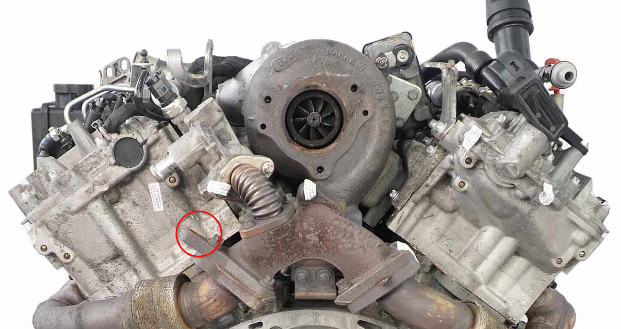

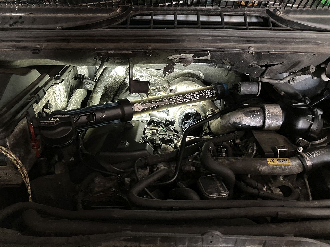

Beitragvon S&T » Fr 14 Mär, 2025 21:46
da muss ich hin, zum roten Kringel...
...komm aber von der anderen Seite... Wischerträger/Wanne ist auch draussen, hilft aber nur marginal...

Beitragvon S&T » Sa 15 Mär, 2025 20:24
ja, es hat Gründe, warum für derlei Aktionen i.d.R. der Motor abgesenkt oder gleich samt Achsträger rausgenommen wird... bei mir mangels Infrastruktur nicht drin...
Wenn ich mit dem Schweißapparat drankäme wäre der Drops schon lange gelutscht...
Schraubenausdreher wie die obigen hatte der Autoteile-Höker heute Morgen noch einen letzten Satz... blöd nur, dass auch die kleinste Ausführung auf dem kleinen Torx nicht beißt.
Stehbolzenausdreher (Prinzip Rollenfreilauf) packt nicht tief genug.
Mutternsprenger war ein Gedanke, der lässt sich aber mangels Platz weder beidrehen noch dann selbst als Hebel/Drehwerkzeug verwenden. Mit Kraft drehen geht nur oberhalb vom Turbo.
Gelenke und Kippverlängerungen sind ungeeignet, weil durch die Schrägstellung nur Druck von oben Nuß auf Schraube hält.
Ich hatte kurz die Idee, die Nuss mit Kaltmetall aufzukleben... die Aussicht, dann möglicherweise Schraube und Werkzeug unbrauchbar zu machen ließ mich davon abrücken.
Kleines Bohrfutter... nicht klein genug...
Zwischenstand 1:0 für mich, Flexwelle am Dremel plus Trennscheibe, Schraube noch drin, Halter noch dran, aber das Blech erstmal weg... Lochband und Blindnieten werdens richten...
Der Flansch mit der vermaledeiten Schraube müsste mitkommen, wenn der Turbo sich endlich raus traut. Der hält sich noch an einer Seite der Abgasrohre fest, die im Grunde alle irgendwie
schrägstehende Flansche und/oder hinter anderen Bauteilen versteckte Schrauben haben... ja, soll auch alles wieder zusammenfinden...
Als motivierenden Zwischenerfolg hab ich drei Glühkerzen extrahiert, gemessen, aussortiert und die Lücken mit Neuteilen gefüllt. Muss aber erst noch mehr weg, bevor es wieder ans
komplettieren geht...
Jetzt ist erstmal a lovely time for a Guiness...
