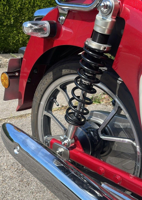

Mit Chip Tuning kennt sich in meinem Freundeskreis leider
niemand aus :cry: .
Anstatt Motortunig, habe ich heute ein Fahrwerktuning probiert:
ein Pärle Fundus-YSS Stossdämpfer. Jetzt passts hinten gut (schlägt
auf meiner holprigen Teststecke nicht mehr durch :check:) dafür
ists jetzt vorne zu weich und unterdämpt.
Mei, irgendwas ist ja immer...
Gruß Pit.

Beitragvon mike58 » Di 26 Aug, 2025 19:13
Probiss erst mal Vorne
erst mal mit mehr Ol, sprich kleinere Luftkammer,evt Luftverbinder zwischen den beiden Holmen maximal 0,5-8 sonst wirds den Sinnerringen zuviel, dickeres Öl nur wenn du mehr Zugdämpfung brauchst.
Chlptuning gibts bei E-bay, ist ein Kästle das im Bypass funktioniert. Mit Drehpody um wahrscheinlich anzufetten.
mit Lambda AFR !";/ BIS !§ abstimmen 0,83-7 Lambda,evt Luftfilterkasten mit Airvents pimmben mehhr Luft.
Auf YYou tube gibts Filmdchen wie man das Kästle anschließt und das Kabelgewurstelbeherrscht.
Kostenpunkt ca 115 Euro. Ersatzweise fürs Lambda, such dir eine freie Strecke mit definierte Länge, beschleunige und stopp die Zrit,vielleicht auch im lezten Gang, was macht die Endgeschwindigkeit, eiche deinen Popometer,vielleicht auch einen Berganstieg.

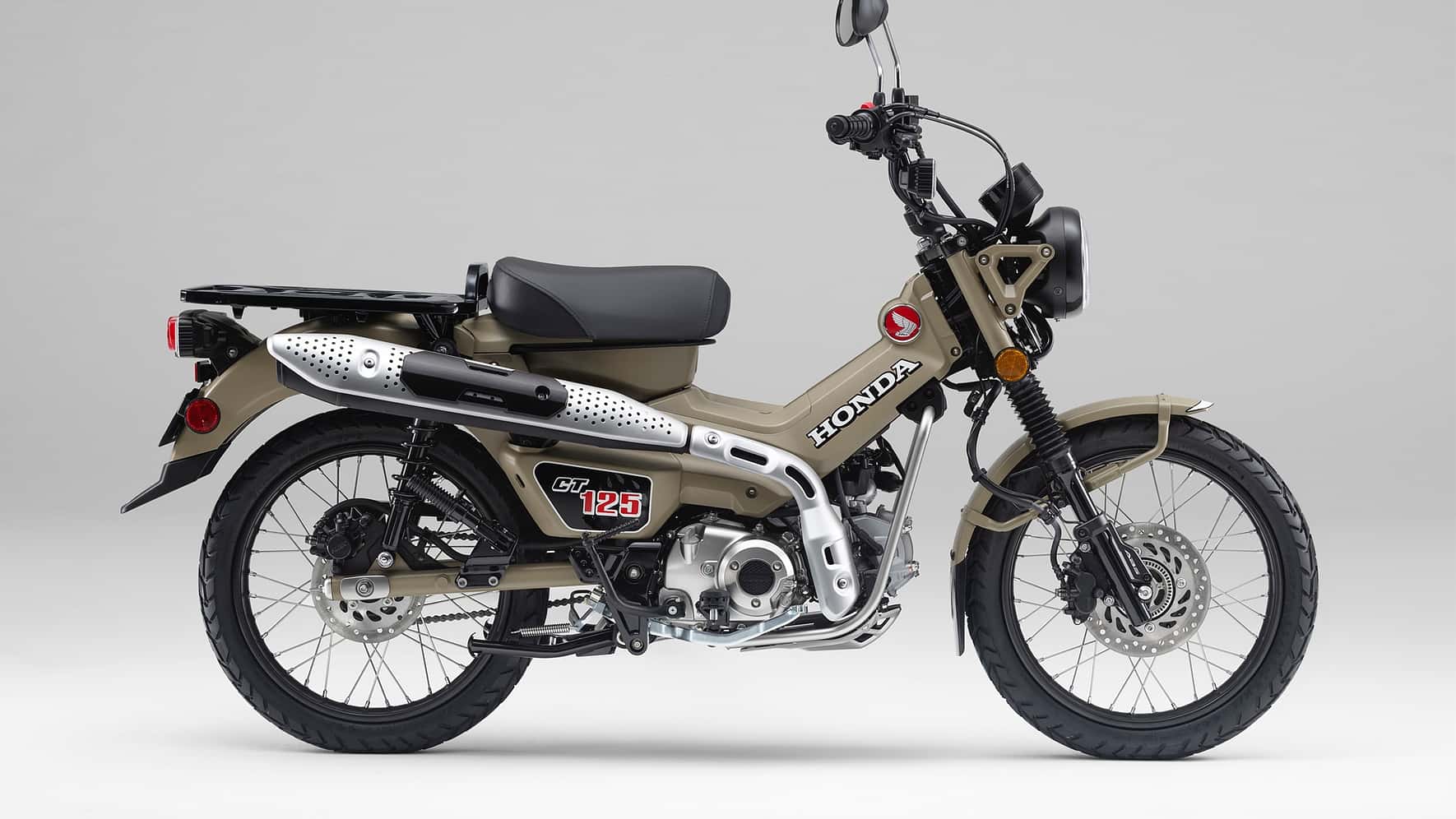

Beitragvon Arne » Fr 29 Aug, 2025 10:55
da hier eine affinität zu Offroad besteht wäre wohl die CT das Ding
