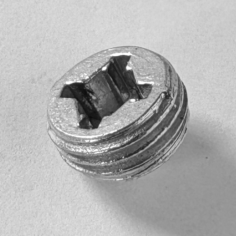

Hallo liebe Leute,
kann mir jemand helfen, eine solche Madenschraube zu finden?
Sie stammt aus einem Möbelverbinder.
Ich bin kein Metaller. Im Netz finde ich nichts passendes.
Durchmesser: 10 mm
Gewindesteigung: 1,0 mm
Länge: 8 mm (dürfte aber auch etwas länger sein)
Ob Kreutzschlitz, Torx, oder Innensechskannt, ist egal
Vorab vielen Dank!
Gruß Peter

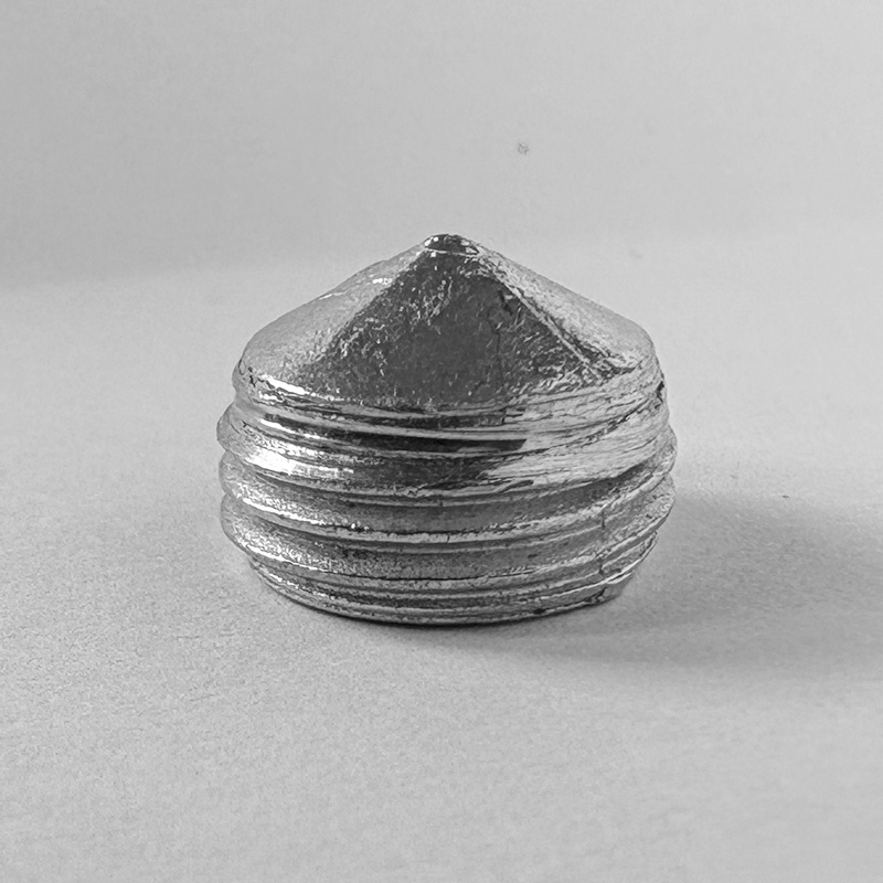

Der Peter braucht eine Madenschraube mit Feingewinde M10x1
Da musst halt die Spitze noch hinschleifen.

Re: Suche eine Madenschraube
Beitragvon Zwillingspeter » So 19 Okt, 2025 17:28
Färt hat geschrieben:Der Peter braucht eine Madenschraube mit Feingewinde M10x1
Danke, das ist ja schon eine guter Anfang;-)
Ich habe aber keine Ahnung, wie man ohne Drehbank so eine Spitze anschleifen soll.
So ein kurzes Ding vernünftig einspannen und dann von Hand befeilen? Das wird (wenn ich das mache ) nix.
Die Spitze sollte schon mittig sein;-)

Beitragvon fleisspelz » So 19 Okt, 2025 17:44
Ich würde die Madenschraube in ein Rohr mit Innengewinde (Langmutter Spiegelhalterung zum Beispiel) einschrauben und mit einem Tropfen Schraubensicherung ganz dezent einkleben. Dann kann man es in ein Bohrfutter einer Handbohrmaschine spannen und gegen eine rotierende Korundscheibe eines Schleifbocks laufen lassen. Das klappt eigentlich ganz gut frei Hand.

Beitragvon KNEPTA » So 19 Okt, 2025 18:27
Ich hab für die Firma zwei Feingewindemadenschrauben so angefertigt. Eine Feingewindeschraube genommen, vorne am Schleifbock mit Fächerscheibe einen Spitz draufgeschliffen. Dann die Schraube auf passende Länge abgeschnitten und zum Schluß quer einen Schlitz passend zum Schlitzschraubenzieher oder -dreher reingeschnitten. Fertig.

Beitragvon Zwillingspeter » So 19 Okt, 2025 18:33
Zum Halten eine längere nehmen und dann später absägen. Schlitz rein sägen, ferig.
So mache ich das.
Danke!
Irgendwie keine Raketenwissenschaft.
Ich habe die ganze Zeit überlegt, wie ich den kurzen Stummel einspannen soll. :omg:

Beitragvon Lindi » So 19 Okt, 2025 18:35
M10 passt in die meisten Bohrfutter. Damit zum Schleifbock.
