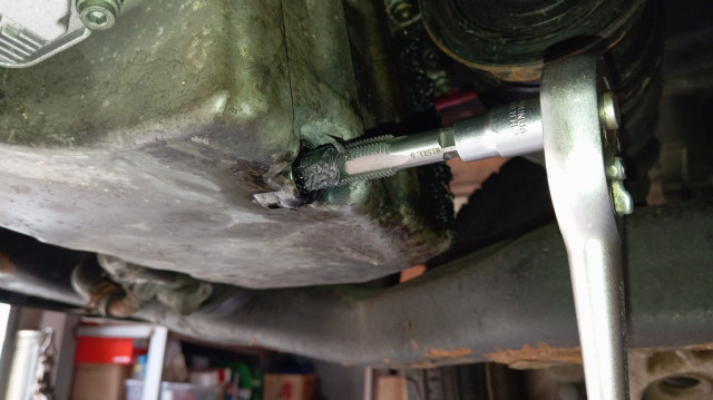

Ablassschraube lässt sich schwer herausdrehen. Bis zum Schluss mit dem 19er gedreht, nicht mit den Fingern.
Hmm, ob das Gewinde noch gut ist?
Schraube gut - Ölwanne nicht - schei...
Rep, Satz bestellt. Gewindebohrer und Schrauben mit M15x1,5 statt M14x1,5.
Noch die Winterreifen montiert und wir warten auf den Rep. Satz.

Endlich kam der Rep Satz für die Ölablassschraube. Statt Lieferung Di / Mi wurde es leider Fr.
Egal.
Platz für ein Windeisen ist leider nicht vorhanden also mit der Ratsche gearbeitet.
Gewindebohrer taugt, Schraube auch. 12€ für den Rep Satz statt neuer Ölwanne.

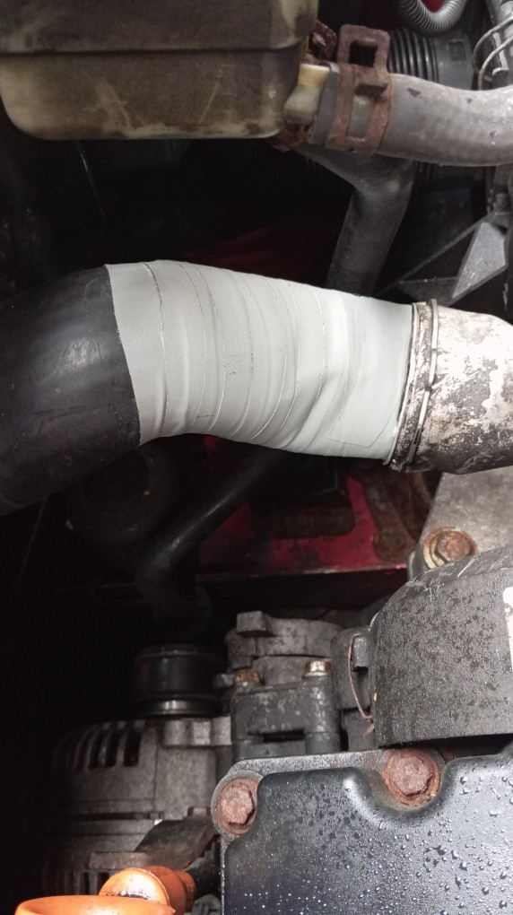

Mittlerweile der 2. Schlauch geplatzt. Merke ein Set für um 130€ taugt nix.
Heute Nacht auf der A45 bei Wetzlar hat er aufgegeben. Werkzeug natürlich Mangelware aber ich habe früher Mc Gyver geguckt. Schere aus dem Verbandkasten, Stück Rettungsdecke und etwas Paketklebeband hat gereicht um Heim zu kommen.
Heute wieder ausgebaut. Ein Stück Schlauch vom Motorradreifen passt stramm auf den Ladeluftschlauch. Den aufgeklebt und anschließend mit Tesa Gewebeklebeband umwickelt, sonst bläst der sich evtl auf.
Bis Mittwoch muss die Mimik halten.
Alles nur weil ich bin ich erst geizig und dann blöd war. Eine Schlauchverbindung hatte mal die Flügel gestreckt, ich kaufe ein vollständiges Set und tausche alle Schläuche.
Die noch intakten hebe ich ca ein Jahr auf, dann schmeiß ich sie weg. Zwei von den entsorgten hätte ich bisher verwenden können.

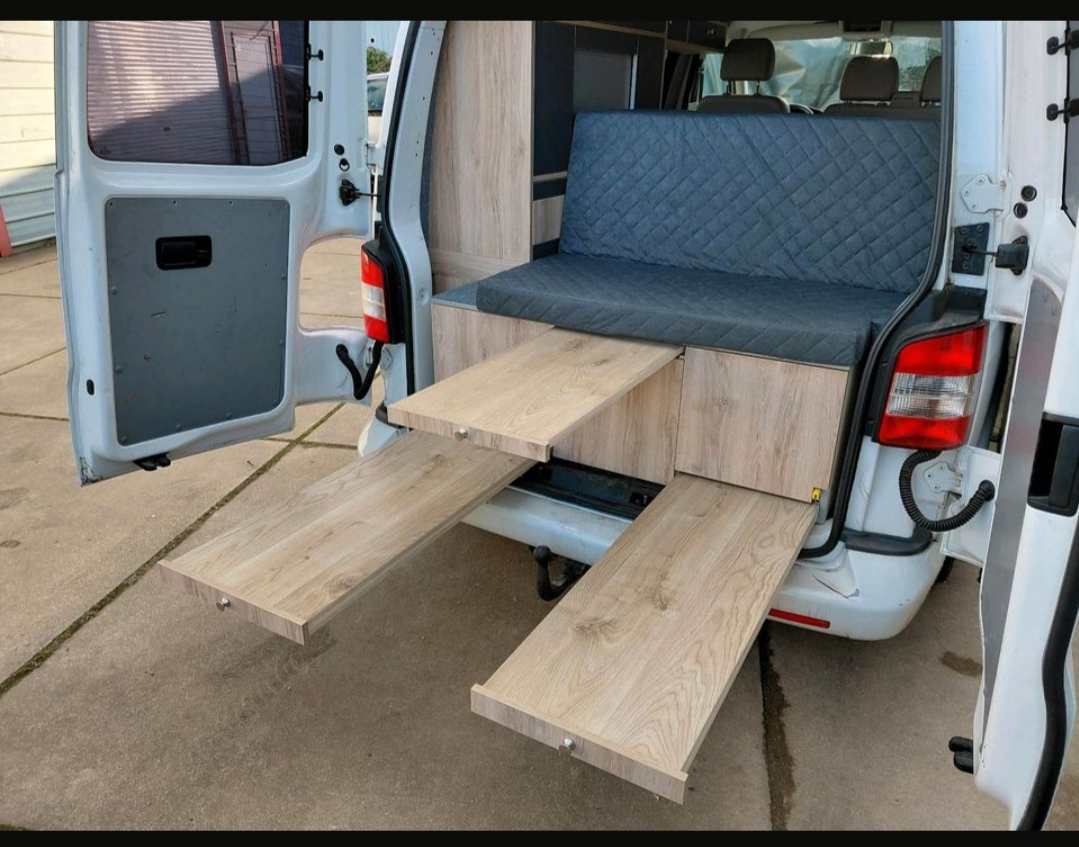

Am 30. gibt's die neuen Möbel.
Falls noch jemand Bedarf am alten Mobiliar hat: melden.

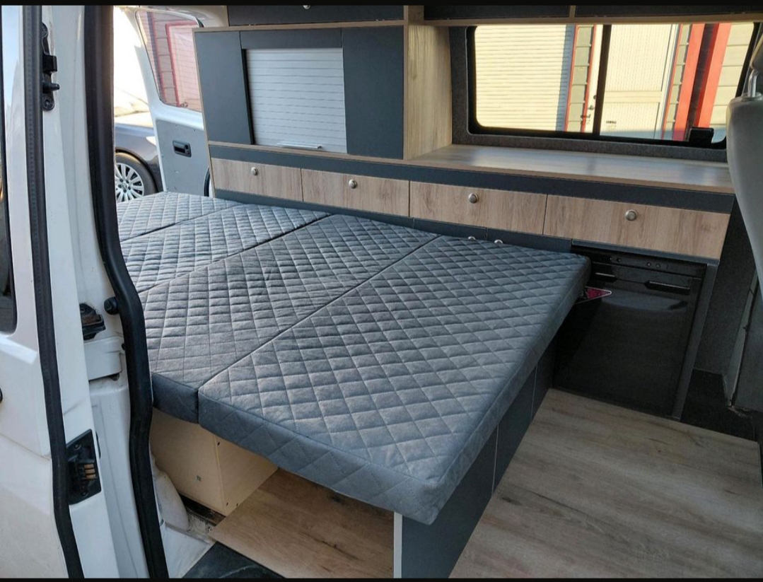

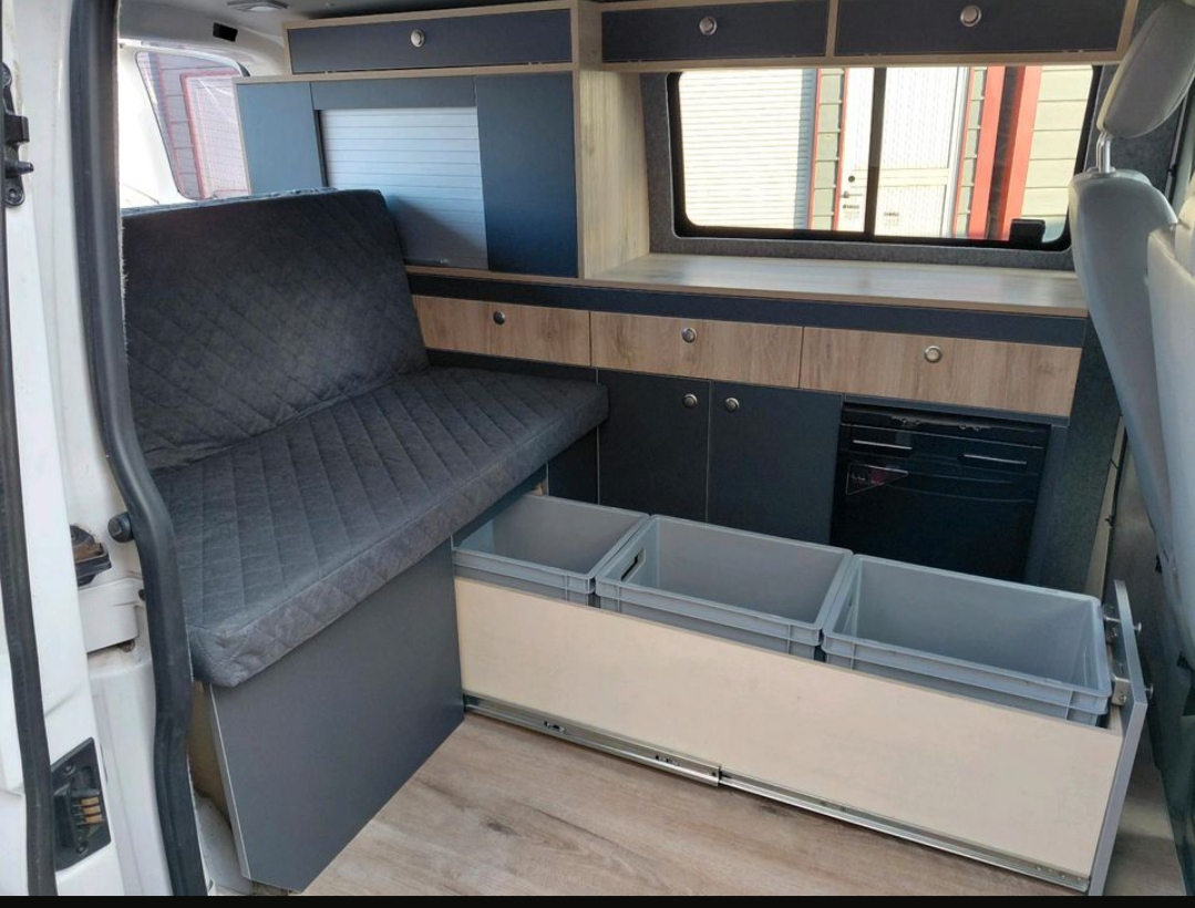

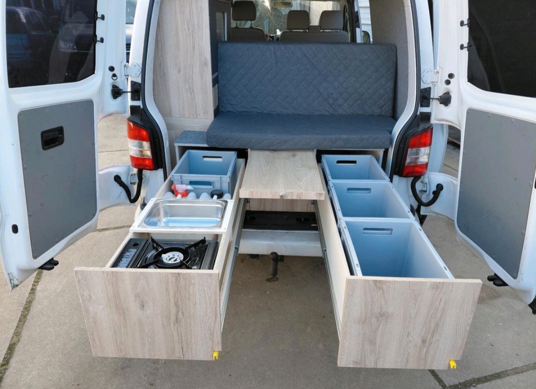

Ich vermute mal das Bett und die Heckschublade sind relativ fest installiert?
Beiträge: 9968
Re: Toni, der Phönix aus der Asche
Beitragvon sejerlänner jong » Di 23 Dez, 2025 18:46
Hallo Max und T
Ich hoffe dass es so praktisch ist wie es aussieht.
Ich kann am 30. genau sagen wie es montiert wird. Gehe aber stark davon aus dass es mit dem Schrank und Boden verschraubt wird.
Bisher habe ich auch nur diese Fotos.
Beiträge: 3683
