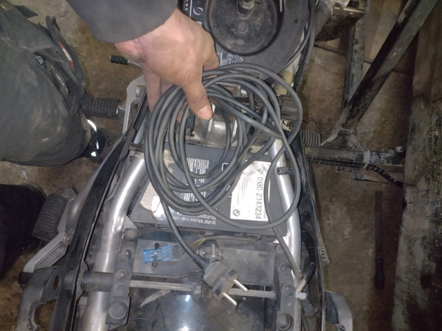

Hab jetzt auch ein Elektromopped:
:weg:
Re: Auto-Umbau auf E ohne Getriebe: Firmen gesucht
Mo 08 Dez, 2025 23:53
Mit dem kurzen Kabel kommst Du aber nicht weit ...
