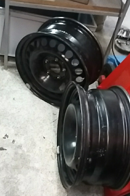

Wie neulich schon erwähnt hab ich jetzt die Nase von sog. Fachwerkstätten endgültig und gestrichen voll, und hab deshalb auf verschiedene Arten und Weisen versucht, die 205/55R16er Reifen des Benzens vom Hump zu drücken. Erst mit Balken und Hölzl- keine Chance. Dann eine modifiizierte Version, zu zweit und mit Wohnmobil als Gegenlager--nix. Heut dann eine Schaufel (bzw Spaten) aus 4mm VA gebogen, an ein 1 3/4" Rohr geschweißt, aus doppel-TProfilen ein Gegenlager gebraten, und gut gehebelt, war trotzdem noch nicht wirklich gut, da brauchts noch ein Parallelogramm, sonst flutscht das immer sonstwohin. Immerhin hats letztlich geklappt.
Diverse Videos zeigen fröhliche Amerikaner, die ein langes Rohr mit integriertem Gleithammer verwenden, der am Ende des Rohres auf einen darin gefedert gelagerten, schrägen meißelartigen Abdrücker schlägt. Scheint mir eine einfache und schnelle Methode zu sein. Dort nennt man sowas, und alle anderen Arten, "tyre bead breaker"
Hat jemand noch andere Ideen und Vorrichtungen?

Großer Schraubstock, Holzklotz und Bremsenreiniger als Flutschi.
Damit hab ich schon 205 16 vom L 200 runtergedrückt. Aber ist halt doch eher a Improvisation. :wink:

Ich sags euch, der Hund hat sich SO gespreizt, wie mit sikaflex auffibappt. Mit Wagenhebern aller Art hab ich von Käfer über Toyota, Golf und Passat eigentlich alles runter gekriegt.
Werkstattpresse hatte ich auch schon im Blick, die ist aber im falschen Keller und sehr stationär. Groß genug wär sie.
Und an diejenigen die mir den Reifendienst empfohlen haben: Danke, hab ich schon probiert. Hat nicht nach Wunsch gearbeitet, musste zweimal nachbessern und hat dafür noch Geld verlangt.
Den vom Christoph, den werd ich ähnlich imitieren.

Bei Felgen mit Hump ist's halt schwieriger. Da bläst auch ne Montiermaschine schon mal die Backen auf. Mehrfach ansetzen und Flutschi bei hilft dann.
Versuch doch als Gegenlager was massives. Rad hochkant in den Türrahmen und das Mauerwerk nutzen. Oder den Tür Sturz.

Wie gesagt, ICH war sturer. Hab mir aus H-Stahl was geschweißt, was aber noch nicht gut genug für meinen Geschmack funktioniert.
Das Abziehen des Reifens nachdem er mal übern Hump ist, stellt kein Problem dar, und geht leichter wie so mancher Motorradreifen.
