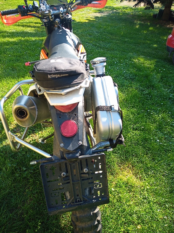

Ich habe einen Benzin Kanister umgebaut. Einen Tankstutzen angelötet, und eine Kraftstoff-Leitung mit Schnellverschluss angebracht. Den Gebäck Träger eine Einschuböffung angefügt. Der Kanister ist nicht fix mit dem Fahrzeug verbunden!!

Beitragvon Herbert H » So 03 Okt, 2021 12:58
Wenn der Kanister nicht fix verbunden ist, dann ist er als Ladegut zu betrachten.

Beitragvon Herbert H » So 03 Okt, 2021 13:19
Den Dilo Kanister hätte es auch in einer 10 Liter Variante gegen. Aber mit den 5 müsste es für 350-400km reichen.

Beitragvon Uwe Steinbrecher » So 03 Okt, 2021 19:13
Nicht schlecht :smt023
Wegen dem schlechten Gewissen:
Tobi und ich fahren seit jahren mit ähnlichen Systemen an den Guzzen herum.
Solche Kanister:
https://www.amazon.de/Monzana%C2%AE-Met ... s9dHJ1ZQ==
und solch ein Anschluss:
https://www.amazon.de/Benzinkanister-Me ... 0013170564
Der Tank ist einfach mit einem umschaltbaren Hahn in die Saugleitung der Einspritzung integriert.
Und jetzt kommt das Beste. Angeblich ist das ganze legal. Da der Kanister lediglich ausgesaugt wird, keine sonstigen Teile verbeut sind und er Werkzeuglos abgenommen werden kann, gilt er nicht als Tank und muss auch nicht extra eingetragen werden. Er ist immer noch ein Reservekanister.
So meinte es jedenfalls der liebe Onkel beim Tüv, der dem Tobi seine mit dem montierten System getüvt hat :-D :-D
Ob der Mann sich irrte oder nicht kann ich nicht sagen. Ich war mit der Aussage so glücklich :floet:

Beitragvon Herbert H » So 03 Okt, 2021 22:07
Anstatt des Luftfilters den Tank hatte ich auch. Aber auf Dauer nervte das Ansauggeräusch.

Beitragvon Aynchel » Mo 04 Okt, 2021 08:04
moin auch
so eine 690er hat nun mal nur einen MikeyMousse Tank
es gibt zwar Rallye Rüstsätze mit zwei kleinen Fronttanks, aber die gehen ganz schön ins Geld
einfach nur einen großen Tank aufzusetzen, wie das bei richtigen Motorrädern üblich ist, geht halt nicht :rofl:
von da her ist die hier gezeigte Lösung ist schon sehr genial

Beitragvon Aynchel » Mo 04 Okt, 2021 08:07
was mich bei der 690er ins Grübeln kommen lässt
das komplette Heck besteht ja nur aus Plaste
denn es gibt keinen Heckrahmen
der oben zu sehende Touratech Gepäckträger hält sich vorne an den Schraubpunkten der Beifahrer Fußrasten fest
hält das auf Dauer ?

Beitragvon Herbert H » Mo 04 Okt, 2021 08:28
Der Vorteil der 690 gegenüber einer Hart Enduro ist ja das man länge Autobahn Etappen zurück legen kann. Und am Pannenstreifen nachfüllen???? Alle Zubehör Lösungen sind halt illegal!! Du brauchst eine Druck, Brand und Splitter Prüfung. Es ist so , wir wenn du ein Haus baust, und nachher anzündet, das du siehst wie gut es den Brand übersteht. Alle Materialien sind schon erprobt.

Beitragvon Richy » Mo 04 Okt, 2021 09:08
In Deutschland reicht eine Druckprüfung, die bekommt man recht günstig. Dann kann man einen Selbstbautank eintragen lassen...
