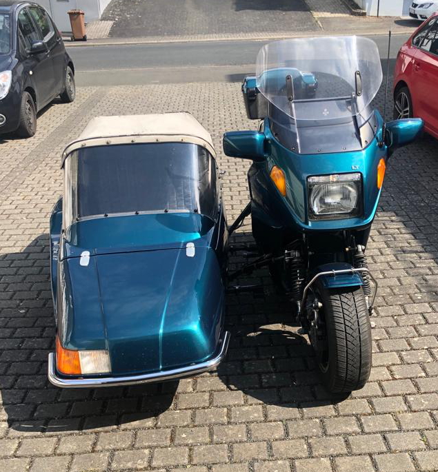

Ich habe es getan und bin jetzt Schlossbesitzer.
Heute habe ich das K Gespann bezahlt. In den nächsten Tagen hole ich es ab.
Dieses Schloss hat auch Gespenst (Endantrieb) das jault und heult aber ansonsten ist es sehr gut gepflegt.
Aus Erstbesitz Bj. 92, mit 81200 km.
Das Jaulen kommt aus dem Endantrieb. Dieser stammt aus einer R Baureihe wenn ich richtig recherchiert habe. Die originale Aluschwinge mitsamt Antrieb hat der Gespannbauer H.Räbiger 1994 entsorgt und durch eine geschweisste Stahlschwinge ersetzt. Auch die Kardanwelle ist aus einer R und hat nur ein Kreuzgelenk. Diese Mimik taugt nichts und der Kardan bekommt auf der Ausgangsseite Karies. Deswegen liegt im Beiwagen immer eine Ersatzkardanwelle.
Ich werde die Stahlschwinge mittels Distanzstück verlängern und eine Doppelgelenkwelle von der K1100 einbauen. Der Endantrieb bleibt aus der R Reihe.
Ja, das Topcase wird nur im Notfall mitgenommen.
Sollte jemand zufällig Endantrieb und Kardanwelle übrig haben bitte anbieten.

Sehr ... zweckmäßig. Hybsch wäre das falsche Wort, aber ich kann mir vorstellen, dass das ein verd*mmt gutes Gespann sein könnte.

Stimmt Greg. Der Zweck heiligt die Mittel.

der TPSL ist ein sehr geräumiger Seitenwagen...für Frau und Hund und und. :smt023

Für Endantriebe gibts im Ziegelforum den "Bonner", der hat sich drauf spezialisiert, hat offenbar auch tonnenweise Ersatzteile und macht Schrott wieder flott. Ob der auch Kardane richtet, müsste man ihn fragen.

Der Bonner wurde mir schon mehrfach empfohlen was ja auch einen Ruckschluss auf die Arbeit gibt.
Ich zerlege den Antrieb mal und dann schaue ich weiter.
Der Verkäufer hat die Maschine immer bei einem Mitarbeiter einer hiesigen BMW Werkstatt warten lassen. Möglicherweise hilft der mir auch.

Der futuristische Tarnkappenbomber hat mir auch gefallen. Aber knapp 800 km Entfernung und keine Probefahrt möglich brachten mich zum Entschluss das Schloß zu nehmen. Des Weiteren hat mir der Verkäufer einen Preis genannt den ich nicht für möglich gehalten hätte.
Wenn ich nicht die Wahl gehabt hätte wäre ich wohl nach Heringsdorf gefahren.

Wenn das "nur" jault ist es wohl das ein oder andere Lager. (4 Stück)
Kannst Du mir auch schicken, ich habe schon lange nicht mehr so ein geruhsames Lagertauschen gemacht.

Das Geräusch kann ich nicht genau beschreiben. Es rasselt oder klappert nicht. Das jaulen ist drehzahlabhängig und auch bei gezogener Kupplung vorhanden. Man hört es wenn die Maschine an einem vorbei fährt. Ich habe die Maschine hinten angehoben und laufen gelassen. Je höher der Gang umso mehr jault / heult es. Ich habe noch Getriebeöl abgelassen und nach Spänen geforscht. Noch steht es ja auch nicht bei mir.
Du würdest dich dem Antrieb annehmen? :smt058 Das wäre ja toll. Ich kann dir den auch bringen denn wir, der Butzehund und ich, haben noch etwas beim Motorenmeister Mike zu erledigen.
Ich sollte dich mal anrufen!

Endantrieb mach Spaß, aber das Jaulen klingt dann eher nach dem Getriebeausgangslager.

Gehörproben von 4 Leuten:
Ein K Fahrer, technisch versiert
Ein K Fahrer und sehr guter Mechaniker
Ein Zweiradmeister von BMW
und meiner einer, K unerfahren
sagen Endantrieb.
Wenn ich den EA demontiert habe kann ich, vermutlich, die Kardanwelle nach hinten herausnehmen. Wenn dann die Laufgeräusche immer noch vorhanden sind ist´s im Getriebe und wäre sch.....
