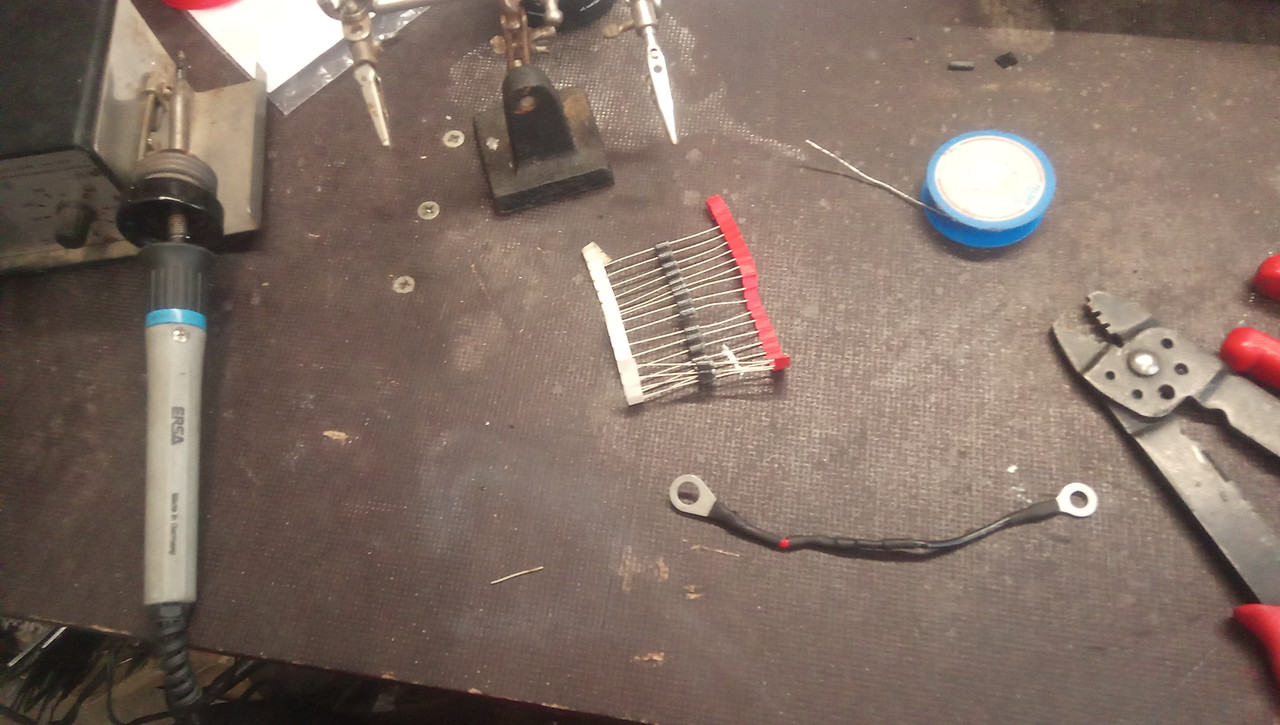

weil ich gerade dran bin kommt noch eine Schutzdiode gegen Spannungsflicker rein
so wie es der Hans vorgeschlagen hatte https://forum.motorang.com/viewtopic.php?f=60&t=15476#p319239
sie sitzt zwischen Anschlußbolzen der Lima und dem Rahmen, Halteschraube des Ansaugrüssel
https://i.postimg.cc/tTM6zjpS/2020-07-12-4-Schutzdiode.jpg

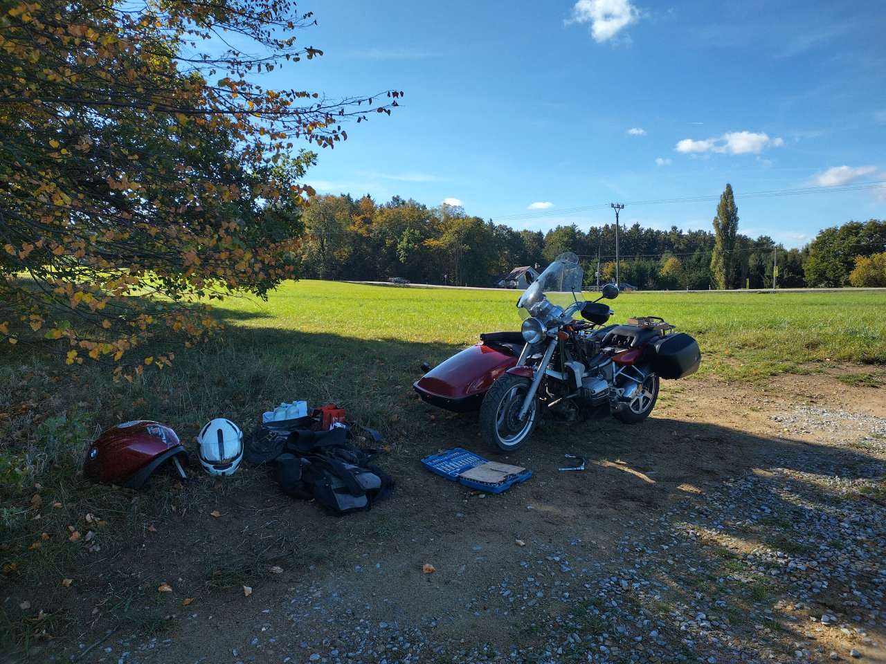

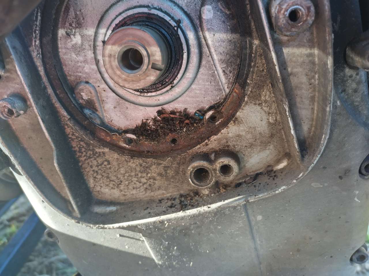

Beitragvon Richy » Mo 16 Okt, 2023 19:54
Jetzt darf ich auch mal:

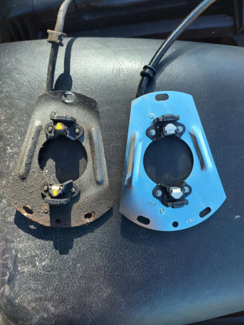

Nichtmal 10km, nachdem ich bei den Schwiegerelten losgefahren bin, gab es einen kurzen Aussetzer und 500m später hat mir jemand den Motor abgestellt. Die Drehzahlmessernadel sprang wie wild, noch bevor ich zum Stehen kam, war die Diagnose abgeschlossen, Hallgeber tot. :ugly:
Zum Glück habe ich letzte Woche einen Ersatz bei Q-Tech bestellt.
Einen schönen Schrauberplatz gesucht und los gings:
Der verbaute war von 1998, also vermutlich noch der Originale…
Innerhalb einer Stunde war die Aktion beendet.
Warum der Geber gerade jetzt verstorben ist? Evtl. wurde er bei der Hinfahrt zum Klösterl etwas überhitzt, viel Autobahn bei knapp 30°C, dann Stau vor Bad Tölz mit Stop & Go. Wer weiß? :gruebel:
Beim Ausfall selber war der Motor gerade handwarm bei einstelligen Außentemperaturen.

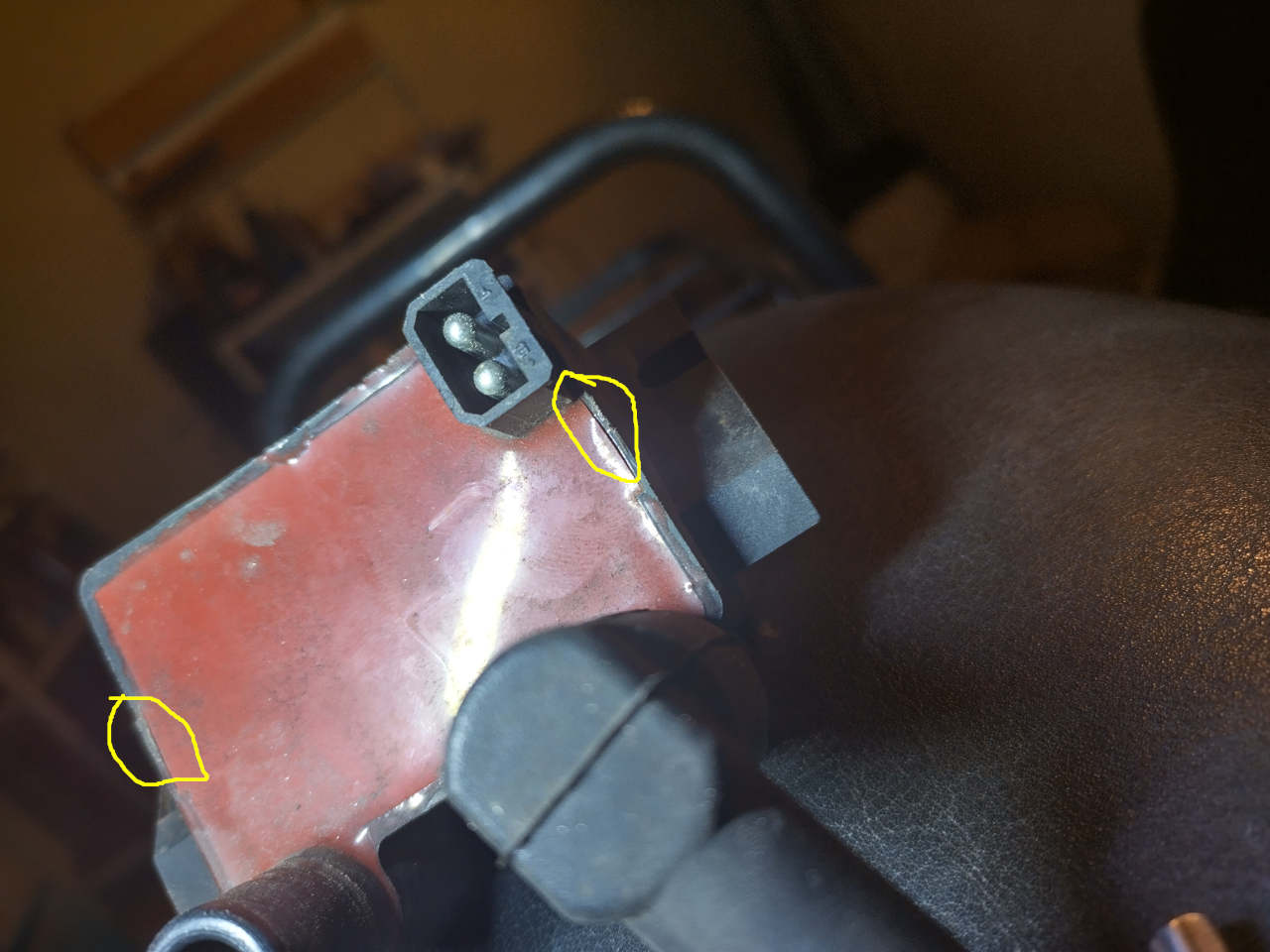

Guck mal auch,
nach der Zündspule, du müsstes schon die Doppelzündspulen die neigen zu Rissbildung und wenn der Strom auf Masse durchschlägt gibts seltsame Geräusche unter em Tank mit kurzwn Aussetzer verbunden, gern auch im Stand im Leerlauf.

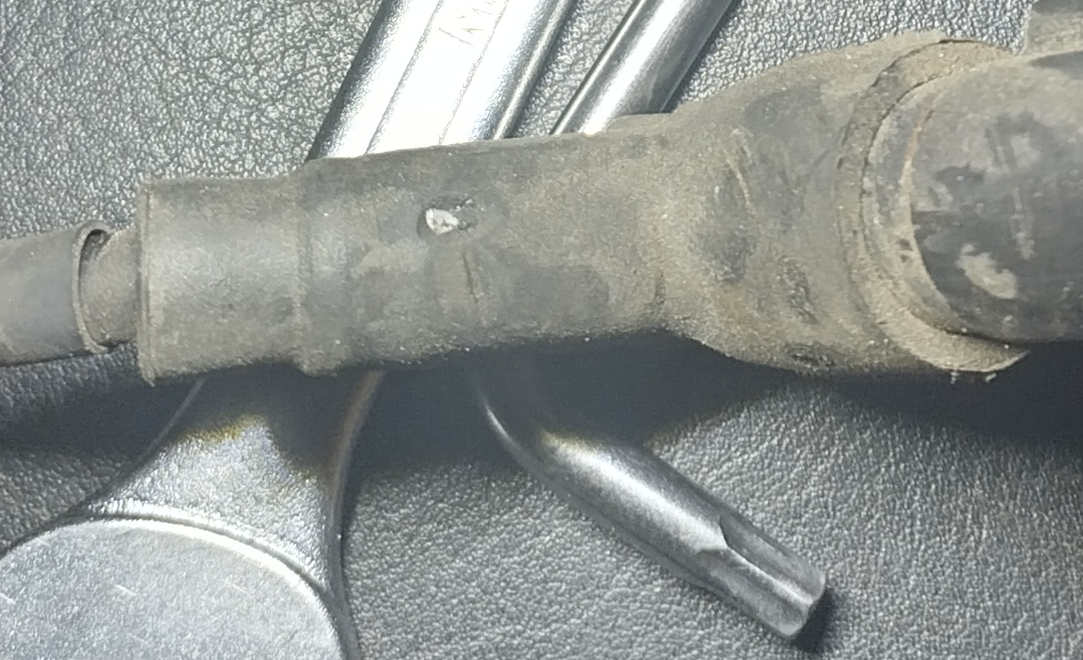

Hmm, zwei mögliche Kandidaten:
1. am Zündkabel eine aufgescheuerte Stelle, Gegenstück ein Kabelstrangstumpf mit viel Isolierband.
2. Die Zündspule hat 2 offene Stellen:
Allerdings glaub ich irgendwie nicht, dass dort was nach Masse durchschlagen konnte im trockenen Zustand... :gruebel:

Re: BMW R1100 Hallgeber Probleme
Beitragvon ABr » Mi 18 Okt, 2023 00:59
Tatsächlich, Zündspule mit Kabeln kostet auch 122€. War heute Vormittag nach deinem Pannenbericht mal bei Q-Tech stöbern. Dann bestelle ich mir das Zündset auch mal, da traue ich mir den Wechsel zu, beim Hallgeber bin ich nicht ganz so sicher (habe im Gespann auch nur das Bordwerkzeug + Leatherman dabei)
ABr
Beiträge: 807
Wohnort: B bei GÖ
Beitragvon Richy » Mi 18 Okt, 2023 06:16
Hallgeber ist bei der R nicht so schwer zu wechseln.
Tankverkleidungsplaste ab (10 Kreuzschlitzschrauben)
Benzinpumpe abstecken (bei mir ein Superseal-Stecker)
Schläuche ab (bei mir Schnellverschlüsse)
Tank abschrauben (13er Schlüssel)
Verkleidung vorne am Motor ab (4 Vielzahnschrauben)
Lichtmaschine lösen (3 M8-Muttern, 13er Schlüssel)
Riemenrad am Motor ab (16er Schlüssel, Motor blockieren (5. Gang plus Fußbremse)
Hallgeber ab (3 M5-Inbusschrauben)
Alles wieder retour.

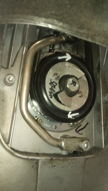

Einstellen mittels OT-Markierung im Schauloch, Multimeter und 2 Strippen zu 12v und Masse
Anleitung gibts auch bebildert im Netz irgendwo.
