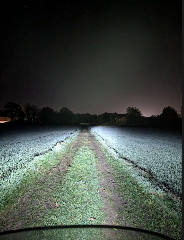

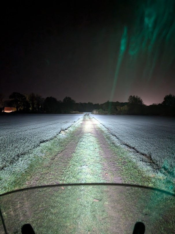

Ich habe seit letzten Herbst im Dienstkrad die Osram night-breaker H4, mit Kühlung hinten einen Kleinen (PC)Lüfter.
Abblendlicht
Fernlicht

Das sieht nach sehr gutem Licht aus.
Ein Vergleich zu einer guten Halogen-H4 (Nightracer z.B.) in der gleichen Situation wär gut.
Da ist übrigens ein Störgeräusch auf dem Video (Staubsauger?) :ugly:
