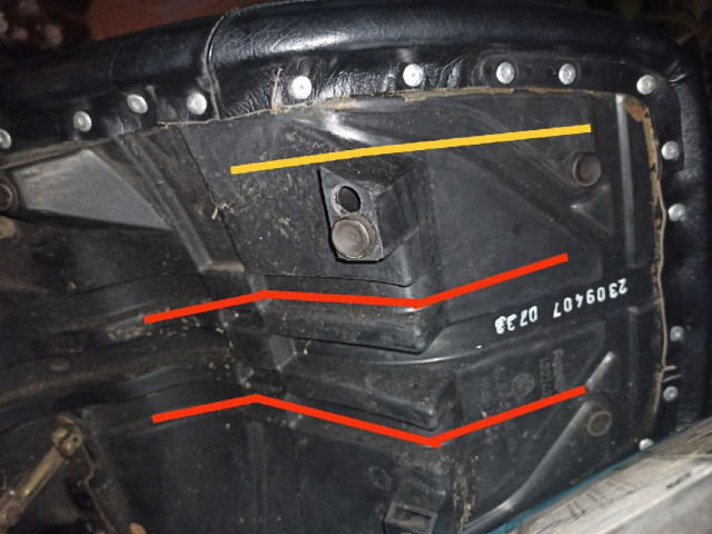

Kann man da unterhalb kein Zugband draufbasteln damit die Bank vorgespannt wird? Lochband ? Is ja an sich sehr schön gemacht und wär ja schad drum...
Beiträge: 19067
Re: Schloss Neuschwanstein BMW K1100LT
Beitragvon sejerlänner jong » Fr 15 Mär, 2024 17:39
Hallo Uwe, dies wurde bei flying brick auch vorgeschlagen und es wurde was gemalt.
Mir stellt sich aber die Frage wie ich mit Bändern dir nach vorne führen Zug nach unten ausüben.
Ich will jetzt die Bank auf eine Holzplatte spannen und dann mit kleinen Spannschlössern ziehen. Theoretisch jedenfalls.

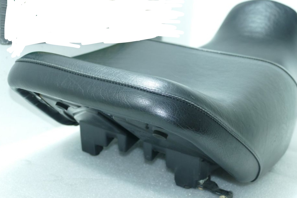

Beitragvon KNEPTA » Fr 15 Mär, 2024 17:52
Da wär a Seitenansicht interessant.
Beiträge: 19067

Beitragvon Dreckbratze » Fr 15 Mär, 2024 17:54
die wird auch etwas "Vorspannung" brauchen, da der Bezug ja noch eine ganze Weile einen Zug in die andere Richtung ausüben wird.
Beiträge: 22684

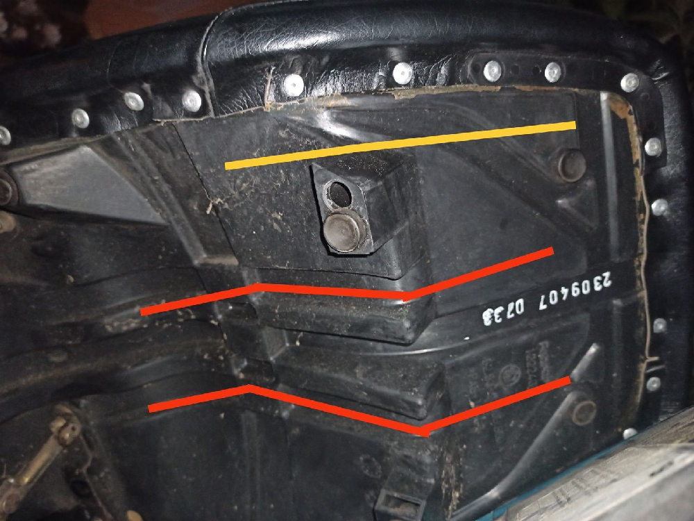

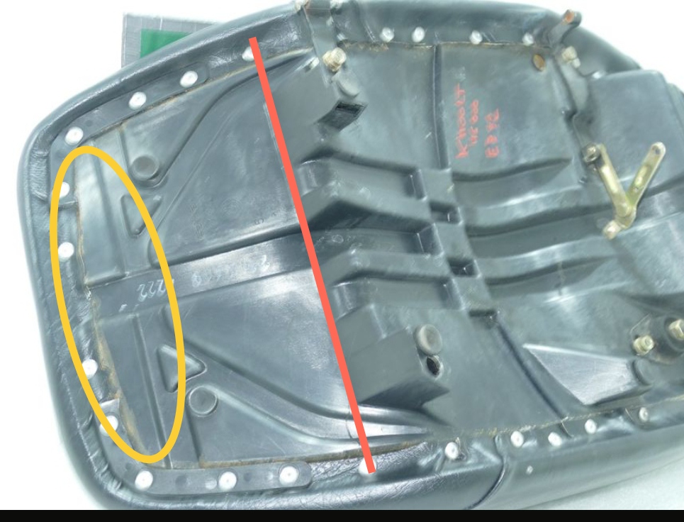

Beitragvon sejerlänner jong » Fr 15 Mär, 2024 18:27
So sieht die Bank (das ist aber nicht meine) von unten aus.
Beim Roten Streifen ist der Knick. Und bei gelb sind die Ecken hochgezogen.
Morgen mache ich Fotos vom Objekt.

Beitragvon Dreckbratze » Fr 15 Mär, 2024 18:52
Wäre es nicht einfacher den Knick mithilfe einer Presse und Wärme von oben zu drücken während die Bank auf dem Kopf liegt?
Beiträge: 22684
Beitragvon sejerlänner jong » Fr 15 Mär, 2024 19:19
Von oben arbeiten bedeutet dass der Bezug herunter muss. 2 Tackerklammern / mm herauspulen und beim aufziehen wird's wieder krumm. Ich glaube das ist nicht der richtige Weg. Es wäre der richtige wenn der Bezug etwas länger wäre.
Der Bezug muss sich mit dehnen und der Kunststoff in der erforderlichen Position stehen bleiben.
Beiträge: 3663
Beitragvon Dreckbratze » Fr 15 Mär, 2024 19:22
Bei der Spannbandmethode lässt du dem Bezug doch auch drauf?
Beiträge: 22684
Beitragvon sejerlänner jong » Fr 15 Mär, 2024 19:45
Ja Achim das ist so.
Aber wenn ich von oben wärmen und drücken soll muss ja der Bezug und Polster runter.
Vielleicht meinst du ein anderes oben als ich.
Oder willst du von unten wärmen und von oben drücken?
Ganz schön (er)drückend die Mimik :-)
Beiträge: 3663
Beitragvon andi » Fr 15 Mär, 2024 19:55
Ist unterm Bürzel eigentlich genug Platz um dort eine Mimik unterzubringen mit der man die Sitzbank in ihre Form zieht könnte?
Brauchert ja auch nur eine Umlenkung sein ........
Vielleicht lassen sich mit Hohlnieten in der Grundplatte Laschen befestigen, und an denen dünne Stahlseile Spanngurten, was auch immer
Oder du biegst mit dieser Methode außerhalb des Motorrades.
Dann würde ich aber am Knickpunkt was anbringen das den Zugwinkel verbessert.
lg
Beiträge: 6798
