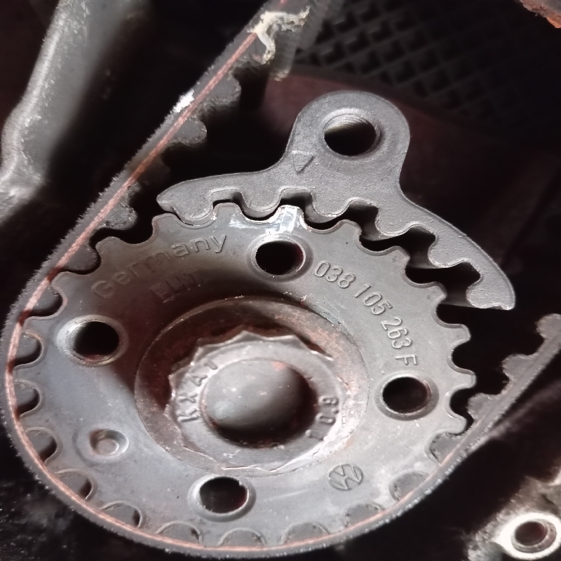

Die Aktion Zahnriemen ist beendet.
Das Blockier - Einstellwerkzeug von BGS taugt nichts. Es passt nicht.
Der Zahnriemen muss vorher nicht richtig montiert gewesen sein denn dass Rad an der Nockenwelle musste 2 Zähne zurück. Nur das Rad, nicht die Nockenwelle.
Jetzt ist wieder alles richtig positioniert.
Dank an einen netten Nachbarn der das originale VW Werkzeug besorgt und mitgeholfen hat.

Ich hab so ein Chinawerkzeug, das hat gepasst. Aber dafür ist einer der Stifte abgebrochen. Naja, den konnte ich ersetzen.

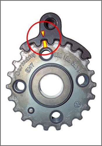

Beitragvon sejerlänner jong » Mi 05 Jun, 2024 04:07
Hier die Werkzeuge
Soll - ist Vergleich
Beiträge: 3683

Hmm, an etwas ähnliches erinnere ich mich auch, aber am Ende hat es dann gepasst. Ich glaube, es passte nur in einer bestimmten Position oder so. Oder man musste es von der Stirnseite her einschieben. Weiß leider nimmer, kann ich erst beim nächsten Wechsel sagen, aber der ist noch etwas hin...
Aber egal, hat ja dann mit dem Original geklappt bei dir.
