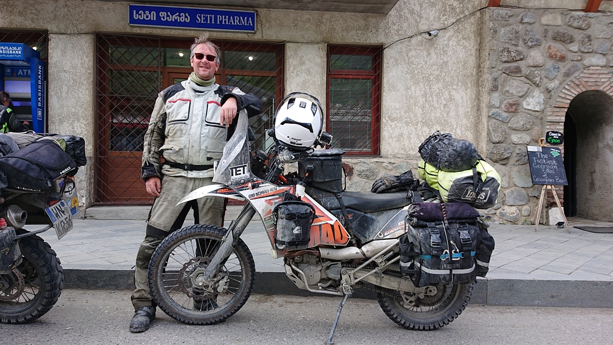

Unter Einsatz einer Menge Zeit und unter Einsatz von nahezu schon unanständigen Mengen Geld habe ich ein Motorrad geschaffen, das ein wirklich gutes Reisemotorrad ist. Das ein tolles Fahrwerk und einen kräftigen bewährten Motor hat. Auf dem es sich super aushalten lässt und dass auch im vollen Reisedress noch Kapazitäten hat, auch anspruchsvolle Geländepassagen zu meistern.
Das Motorrad kann fahrerisch auf jeden Fall deutlich mehr, als ich bieten kann.

Zwillingspeter hat geschrieben:So einen Riesenapparat bewegst Du im Gelände?
Unvorstellbar.
(Für mich)
Liebe Grüße Peter
Sölkst Du dieses Jahr?
Für mich auch unvorstellbar :omg:
Ich fahr nicht im Gelände. Ich fahr Schotterpisten und das auch mehr schlecht als recht.
Als das Bild mit mir vor dem Motorrad entstanden ist, hab ich mich 15min. vorher auf die Nase gelegt.
Da war eine recht harmlose schlammige Passage mitten auf dem Weg. Die Linke Seite des Weges beherbergte eine ca. 15 Cm tiefe mehrere Meter lange Pfütze. So eine, in der Kaulquappen schwimmen. Ich habe es geschafft das Motorrad derart falsch zu bedienen, dass sie mich förmlich in die Luft geworfen hat.
Du darfst raten wo ich gelandet bin.....Kleiner Tipp. Die dunkle Seite des Anzuges könnte ein Hinweis sein :ugly:
Edit meint ich kann nicht nur, nicht gut Motorrad fahren, sondern bin auch nicht in der Lage, rechts und links zu unterscheiden.....Also ich hab natürlich das andere links gemeint :smt004

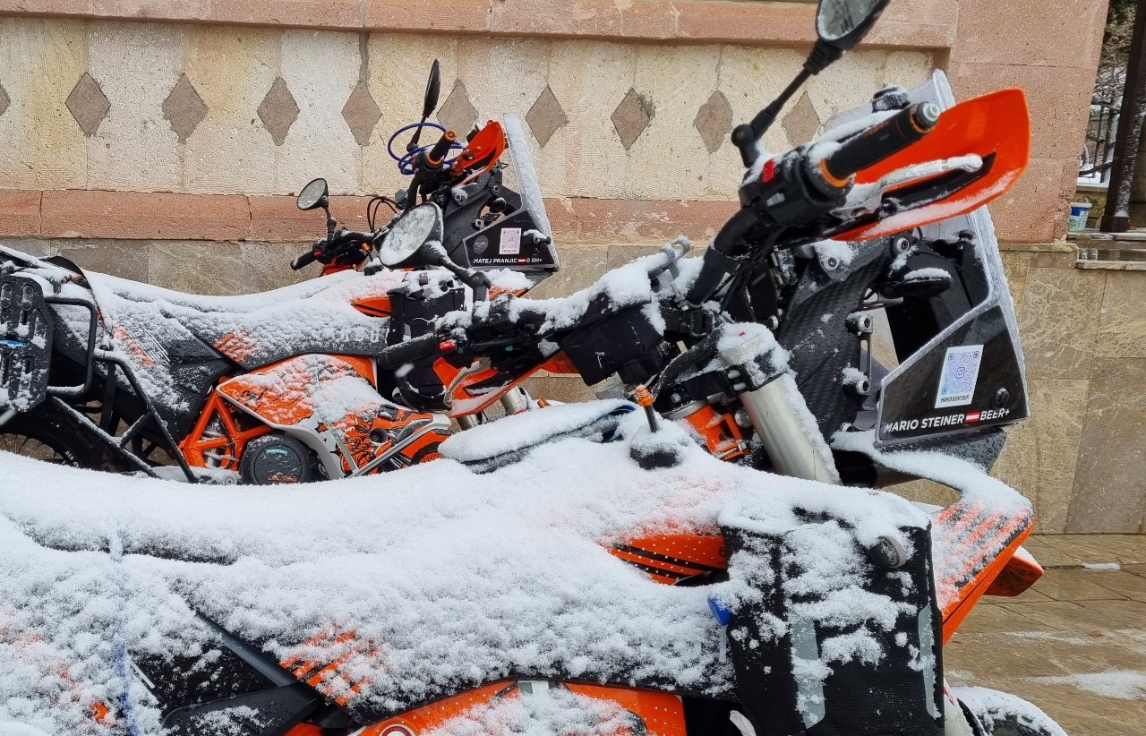

Danke für eure Hilfe und Tipps. Werde mich nach der Probefahrt gleich darum kümmern.
Ich bin mit einem Freund unterwegs und wir haben die gleichen Motorräder. Ist auch irgendwie witzig. Wir rollen zur Mautstelle und beide sterben gleichzeitig ab, sobald wir Schritttempo erreichen.
Im Moment macht mir das Wetter in Anatolien zu schaffen.
Habe die Berge hier und das Wetter total unterschätzt.
