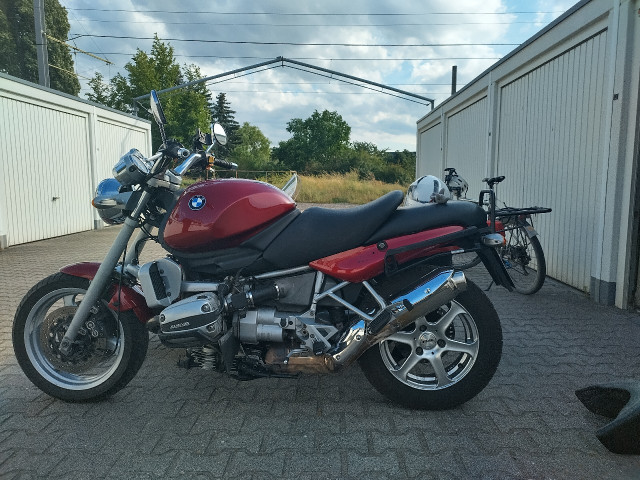

Sattel habe ich jetzt einen höheren:
Beiträge: 9552

Der Sattel macht einen großen Unterschied, turnen geht nun endlich sehr gut und ich kann mich auch nach vorn und hinten bewegen. Evtl. muss ich noch an der Neigung ein wenig drehen, wie beim Original fällt er nach vorne ab, das mag ich nicht so. Sollte aber mit den Haltern einstellbar sein durch eine Unterlage. Das Aussehen bleibt unschön, aber es ist halt eine Fahrmaschine...
Beiträge: 9552

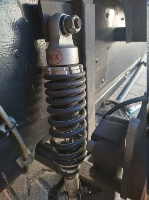

Beitragvon Richy » Mo 17 Jul, 2023 20:33
Erste Ausfahrt mit Kamila.
Der Stoßdämpfer im SW ist oft am durchschlagen, aber die Vorspannung lässt sich noch deutlich hochdrehen.
Aber sonst ist sie begeistert...
Beiträge: 9552

Beitragvon Richy » Di 18 Jul, 2023 19:18
Stoßdämpfer:
Verbaut ist ein HCS mit, wenn man den Endanschlag mitrechnet, ganzen 45mm Federweg! :smt005
Endanschlag und die Gummikappen für die Lager an den Enden sind jeweils komplett zerbröselt. :omg:
Ich habe jetzt die Feder mal ordentlich vorgespannt, mal gucken, ob das was hilft.
Beiträge: 9552

Beitragvon ABr » Di 18 Jul, 2023 21:58
Das ist der bessere Stoßdämpfer gegen Aufpreis...

Beitragvon Uwe Steinbrecher » Di 18 Jul, 2023 21:59
Ich hatte bei meinem Triptec Bausatz auch erst versucht mit dem "besseren" Original Federbein auszukommen.
Das Ding ist unmöglich!
Dann umgerüstet auf yss von Horst Ulrich
Ich sag mal so.....
ES HAT SICH GELOHNT!!! 8)
Beiträge: 5351
