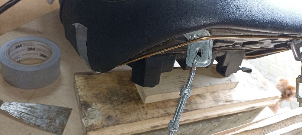

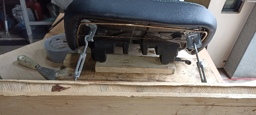

Wir haben uns missverstanden, Karsten. Ich meine, die Bank mit dem Polster nach unten hinlegen und mit einem "Stempel", der der Form des Knicks angelehnt ist (kleines Rundrohr?) von oben in die Unterseite der Bank drücken.

Ah jetzt ja.
Das untere nach oben! Alles klar

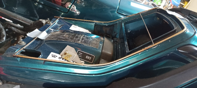

Ist im gelben Bereich Platz für ein Winkelprofil ?

Karsten, so wie der Uwe sagt, mit Spannbändern, und dann wie Achim sagt, erwärmen, und zwar von unten. Der Bezug sollte sich mitdehnen. Quasi solange spannen und erwärmen, bis es in der gewünschten Position bleibt. Das müsste doch funktionieren, oder?
Ansonsten ist das nämlich wirklich gut gemacht, wie ich finde.
Wenn Du die Klammern entfernst, wird es bestimmt schwierig bis unmöglich, den Bezug wieder vernünftig drauf zu bekommen, da zuwenig Material zum ziehen.

Eine Drahtschablone angefertigt und nun wird versucht zu richten.
Ne ne ne, was haben die das Ding verbogen.

Wenn die nach dem Erkalten immer noch krumm ist waren über 6 Stunden Arbeit unnütz.
Dann nehme ich eine Bank von Urban und werde das nochmal in Auftrag geben. Bei einem Sattler dem ich auf die Finger schaue bis es fertig ist.

Das mußt du schon ziemlich stramm ziehen damit es nicht nach kürzester Zeit Falten wirft. Das sieht erstmal bei jedem Sattler brutal aus. Ist halt ne Gratwanderung, das ordentlich hinzukriegen ohne daß es einerseits den Kunststoff verbiegt und andererseits nach 4 Wochen keine Falten wirft.
Der Bezug selber sieht ja ansonsten wertig gemacht aus. Nur hinterher zu sagen, es wäre vorher schon krumm gewesen, ist dreist.

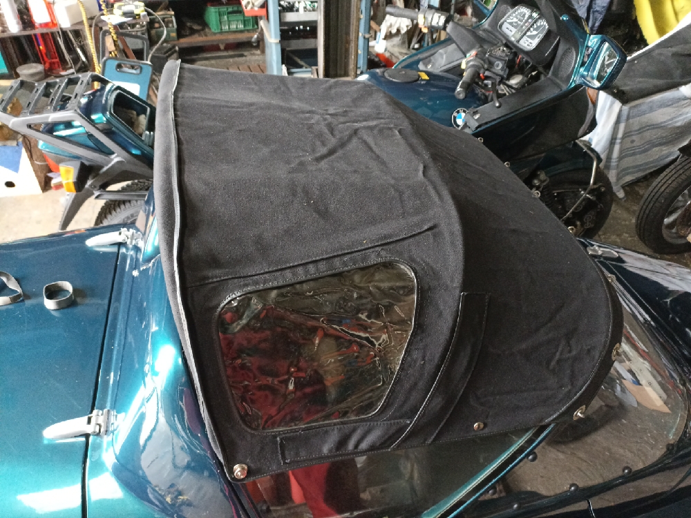

Ich habe in den Kleinanzeigen ein neuwertiges Verdeck gefunden und von einem sehr freundlichen Ingolstädter für 150€ incl Gestänge erstanden.
Bis auf 2 Druckknöpfe passt es. Noch ist es auf meinem gekürzten Gestänge.
