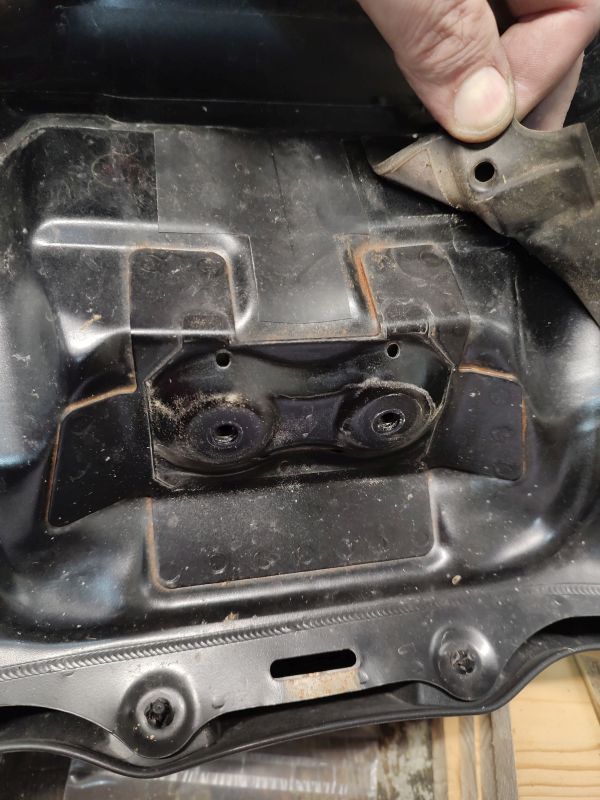

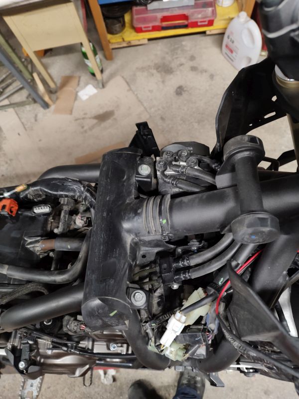

Heut ein paar nicht so schöne Bilder.
Nach gefühlten 100 Schrauben war der Tank herunten, um zu den Zündkerzen zu kommen müßen nochmals ca 100 Schrauben weg.
Aber das war mir eigentlich beim Kauf bewußt.
Zündkerzensuchspiel

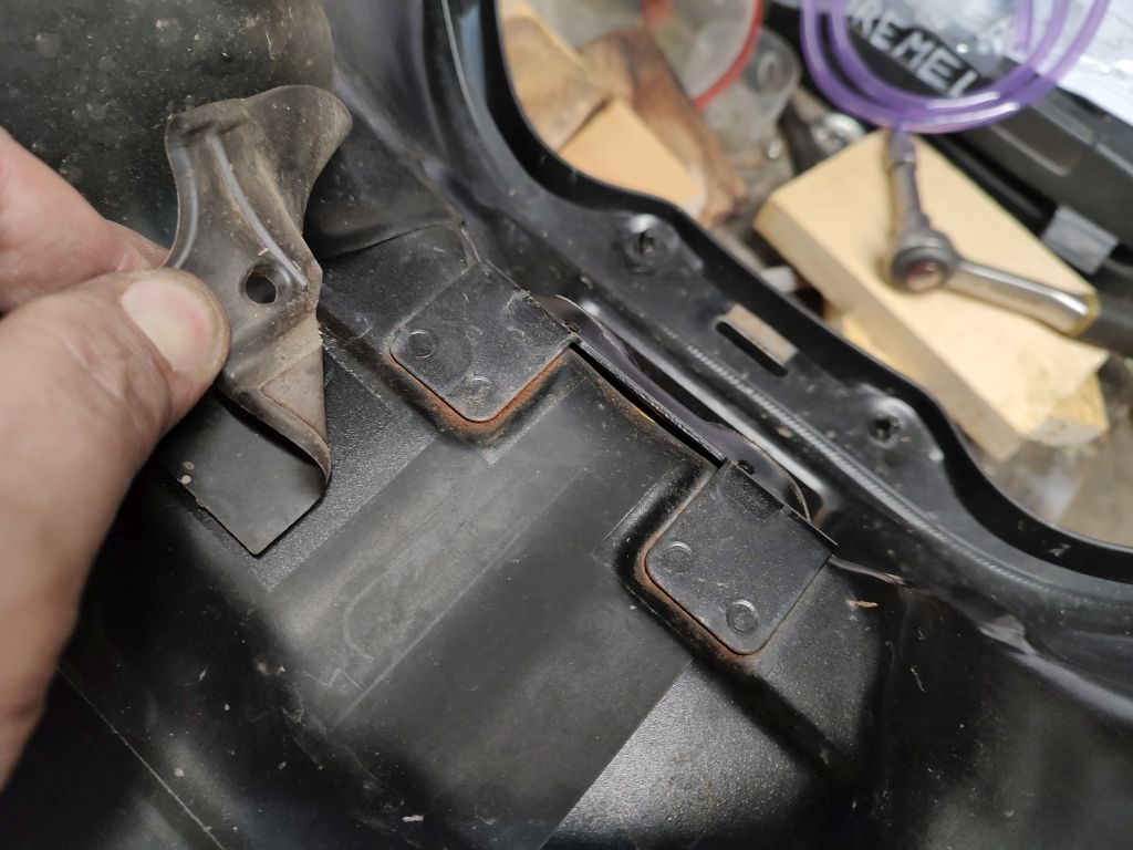

Nicht so toll finde ich den Rost am Blech der vorderen Tankhalterung, Bj 2020, kein Winterbetrieb. :evil:

Moin Steve,
komisch.
Obwohl es keine BMW ist!
Bei so einem Rost in Falzen und zwischen zusammen gepunkteten Blechen habe ich gute Erfahrungen mit Owatrol gemacht.
http://www.korrosionsschutz-depot.de
Gerade wenn das noch im Anfangsstadium ist und der Rost noch nicht blättert.
Das Zeug kriecht ganz langsam bis in die allerletzte Ritze, härtet etwas aus und stoppt den Rost.
Aber vielleicht kennst Du das eh.
Oder Garantiefall und neues Mopped.
Rost an tragenden Teilen;-)

Beitragvon Aynchel » Do 26 Jan, 2023 17:24
moin auch
zur Zeit arbeite ich die lila Zicke für den Eisarsch auf
da ist der Rostumwandler auch ständiger Begleiter
ich verwende den hier und bin zufrieden damit
https://www.weinmann-schanz.de/de/de/Be ... 06523.html

Beitragvon Therion » Do 26 Jan, 2023 17:43
Rostumwandler war auch meine Idee.

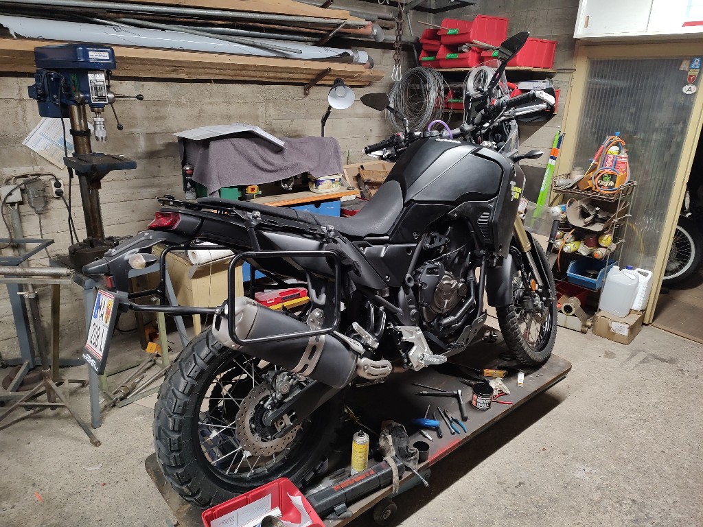

Der Tank hat jetzt aber Urlaub auf unbestimmte Zeit, hab endlich der 23l Acerbis montiert.
Nur mal grob zusammengesteckt kaum ein Unterschied zum Original Tank zu sehen.
