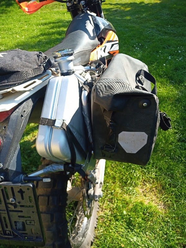

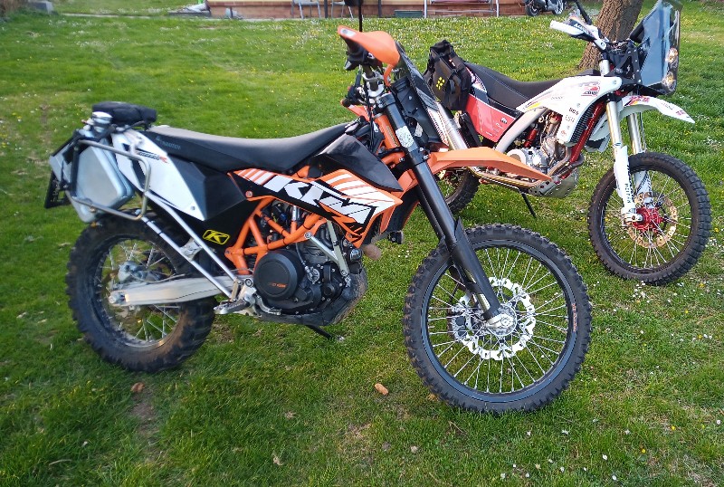

Mußte der Träger die Stütze rechts verändern. Am Tank einen Stutzen vom Käfer angelötet. Mit Schnellverschluss, darum ist es nur ein Kanister. So hatte sie auch 17 Liter.

Auch der Kraftstoff ist mit Schnellverschluss verbunden.

Schön gelöst! :smt023
Wo gehst du mit den Schnellverschlüssen hin? Tankring unten bei der Pumpe oder gehst du an die Schläuche?
Wie funktioniert das? Wird der Tank leer gesaugt? und wenn ja. Was geschieht mit dem Rücklauf, der in den Originalen Tank geht??

Ich habe den Anschluss unter der Pumpe. Beide Volltanken, und dann werden beide Tanks geleert. Auch kein Überlaufen, da die beiden Deckel die gleiche Höhe haben.
