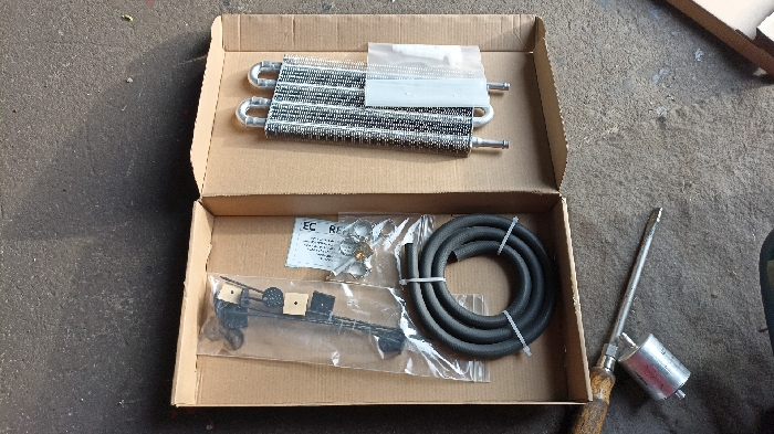

Benzinfilter gewechselt und weil ich es eh geplant hatte wurde der Kraftstoffkühler montiert. Der befindet sich nun vor dem Wasserkühler und sorgt hoffentlich für angenehmere Temperaturen im Beinbereich.

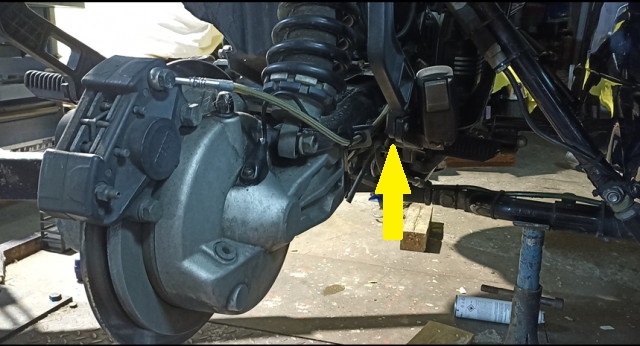

Da ich eh zwischen Motorrad und Boot stand dachte ich: Schau doch mal warum sich der rechte Koffer nicht montieren lässt. Das Teil passt ums Verrecken nicht an den Kofferträger.
Die untere Halterung vom Kofferträger ist wegen dem Beiwagenanschluss etwas nach außen versetzt und vermutlich habe ich das Boot bei der Montage etwas nach links versetzt.
Eine 8mm Distanz (siehe Pfeil) zwischen Träger und Fußrastenhalter ermöglichte eine Montage des Koffers, wenn man Gewalt anwendet. Das ist keine gute Lösung.
Nächster Akt: Boot lösen und nach rechts schieben. Aber aufpassen dass das Rad nicht im Innenradkasten schleift. Da ist sehr wenig Platz.
