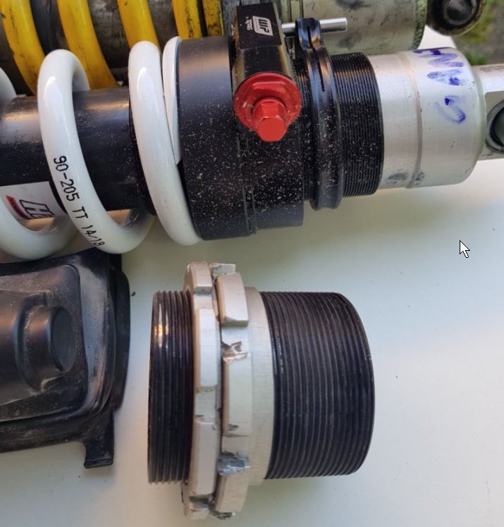

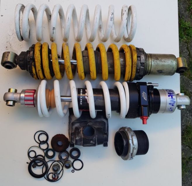

Um knapp 500 Euro inkl 2x Versand hab ich jetzt ein von Haslacher abgestimmtes überholtes gekürztes Federbein mit neuer kürzerer und stärkerer Feder und Vorspannungsverstellung ohne Federbeinausbau über einen XTRIG-Versteller:
Bild von oben nach unten:
  • Alte WP-Feder (das Federbein war 10 mm länger als original)
  • Originalfederbein 1VJ (ausgelutscht und weich)
  • Überholtes Federbein mit neuer Gewindehülse für den XTRIG-Versteller
  • Bei der Wartung ersetzte Teile
Detail: Verstellung neu und alt:

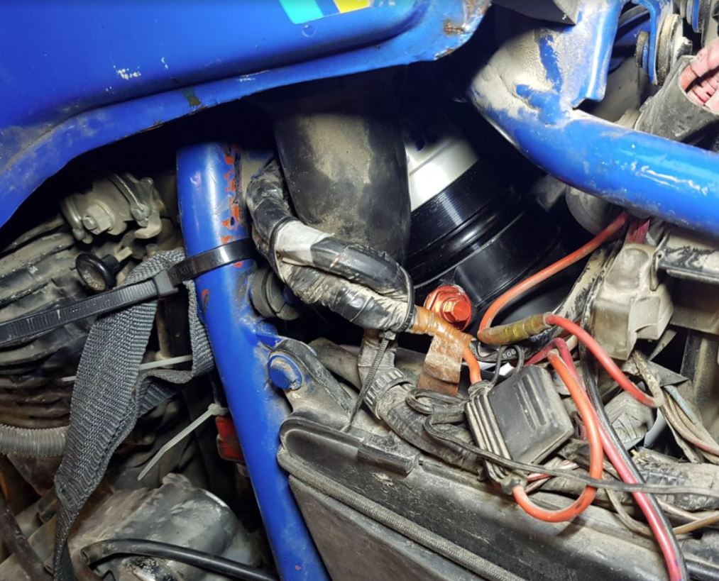

Verstellen erfordert nur Abnehmen des Seitendeckels und eine 8mm-Nuss mit Verlängerung.
24 Umdrehungen = 1 mm Vorspannung.
Hier am Bild ist zusätzlich noch die Sitzbank abgenommen und der Tank hochgebockt, vom Einbau.
