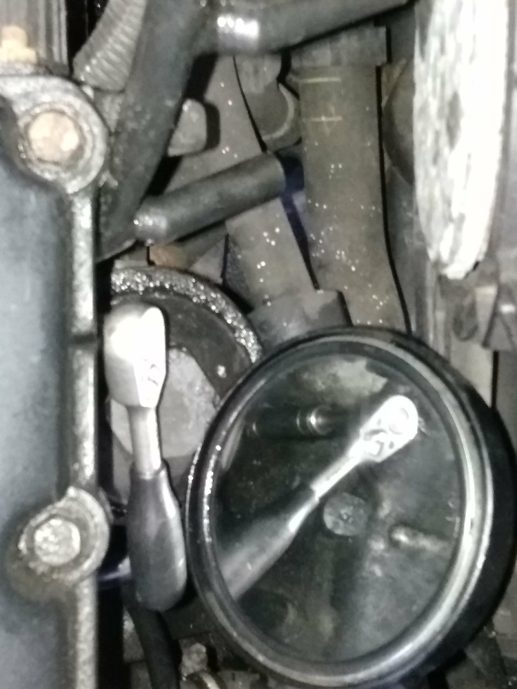

Heute die Glühkerzen und Dieselfilter getauscht. 1. Akt: Die Stecker abziehen. Sch.... sitzen die fest.
2. Akt: Spiegel holen
3. Akt: mit Verlängerungsschlauch Rostlöser an die Kerzen gesprüht. Da dreht nix.
4. Akt: Ordentlich warm fahren
5. Akt: immer wieder los-fest drehen, Rostlöser dran, los-fest.... endlich alle draußen.
6. Akt: 4 neue Beru montiert.
7. Akt: Dieselfilter, zack raus-rein, fertig.
Beru sagt: Abreißdrehmoment der Glühkerzen beim Lösen 35 Nm. Wer da nen langen Hebel ansetzt kann anschließend den Zylinderkopf demontieren.
