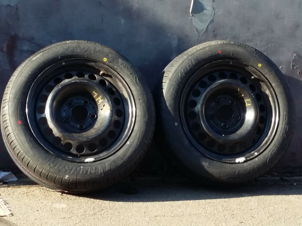

Montieren beider Reifen mit Eisen ging in weniger als 10 min und ohne Bremsenreiniger. Wuchten muss i halt no lassen...
