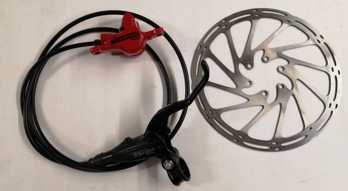

1. Ich versteh auch nicht wie sich rein bremshitzetechnisch eine LANGSAME! Abfahrt über 300 Höhenmeter, SEHR steil, 100 kg bei minutenlanger Dauerbremserei und wenigen 100 Gramm Bremsscheibenhitzespeicher bei kaum Kühlung funktionieren kann.
Physiker mit ihren Megajoule vor!
2. Aber es geht. Habe mein altes (neudeutsch) Fully von depperten amerikanischen Sram Dot 4/5.1 bremsflüssigkeitgefüllten Scheibenbremsen mit wirklich schlechter Erfahrung auf Shimano mit Hydraulikflüssigkeit (dafür aber mit keramik-ichleitewenighitzezumfluid-kolben) gewechselt.
vorne 203 Scheibe mit 4Kolbenzange und hinten 180mm mit 2Kolbenzange. XT Qualität.
Nix glühen, nix fading, grademal leicht Anlauffarben, gelbbraun.
3. Gut. Die Bremsbeläge (organisch) haben auch noch Kühlrippen auf der Aluträgerplatte, keine Ahnung ob das was bringt.
Jedenfalls bremst dat Teil dermassen intensiv, dass 1 Finger reicht.
ABER: Wenns wirklich eng wird mit der Bremserei dann ist das System zu scharf:
Wenn ich mich verkrampfe ob der steilheit halte ich mich derart stark am Lenker mit den 4 restlichen Fingern an, dass der Einfingerbremszeigefinger unbewusst auch stärker zupackt, und das ist zuviel bei dieser Bremskonfiguration. 2 Kolben oder 180er Scheibe hätte locker gereicht. (bei mir).
4. Hab jetzt auch noch so ein mondänes 29 Zoll Grand Canyon Al mit Shimanos 2 Kolben, vo 180 mm, hi 160 mm, reicht auch für besagte steile Abfahrt trotz Riesenräder. Auch XT Qualität.
5. Konklusio: Ich glaub bei Dir stimmt was nicht zusammen.
