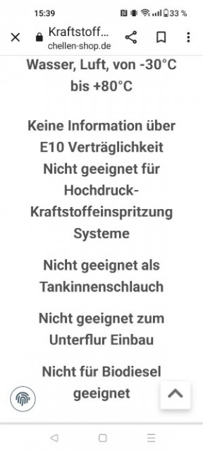

Beitragvon Herbert H » Fr 22 Sep, 2023 14:46
Ich einen Meter DIN73379/3E in 6 und 8mm bestellt. Aber beim DIN73379/1A steht nicht für im Tank geeignet??
Herbert H
Beiträge: 1081
Re: E10
Beitragvon Herbert H » Fr 22 Sep, 2023 14:59
Bei Pumpen Peters habe ich den im Tank Schlauch bestellt.
Herbert H
