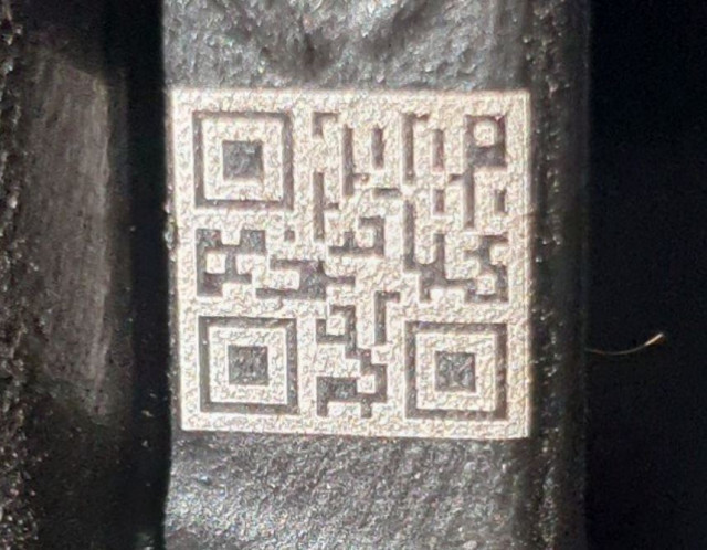

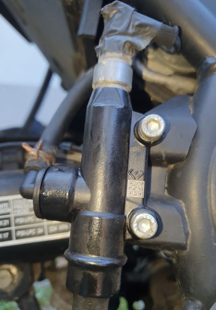

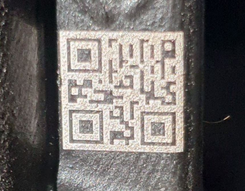

Oder Dir hilft die Nummer hier:
Re: Fahrwerksfrage an die Himalayan-Fahrer
Beitragvon Nanno » Fr 29 Sep, 2023 18:51
Ist kein frei-lesbarer QR-Code. Ich zeig das Foto von der Pumpe als ganzes mal jemandem.
(Kann nix versprechen...)

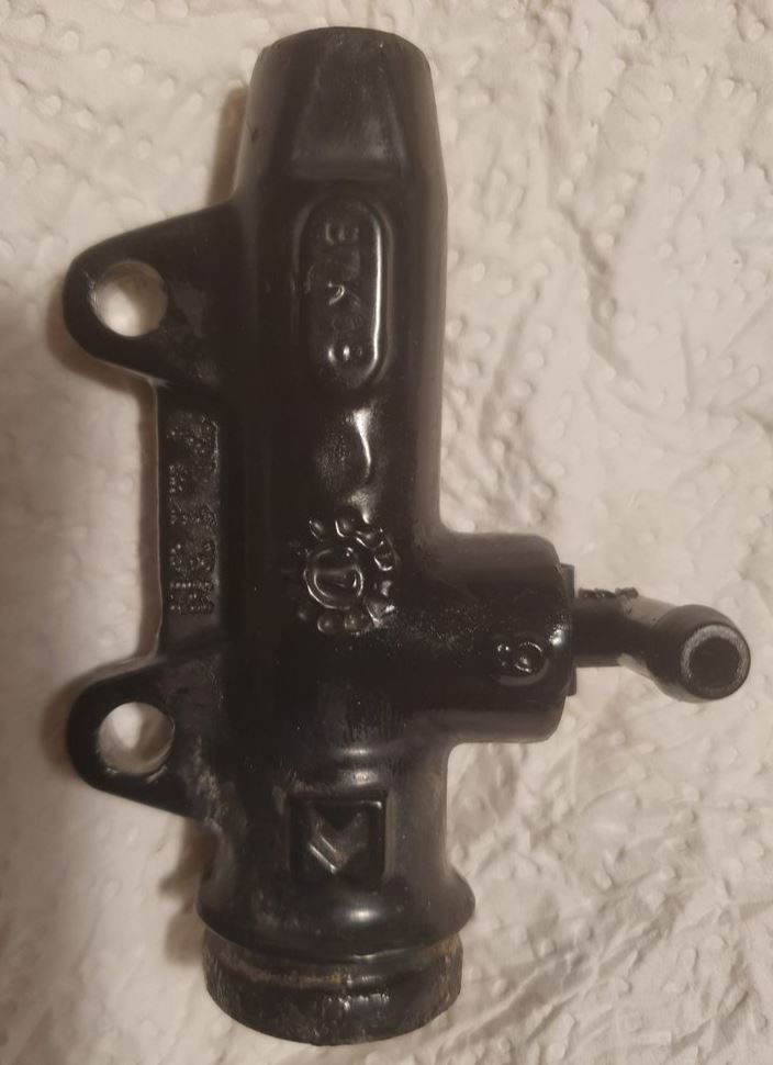

Schaut nach der hier aus:
https://de.aliexpress.com/item/1005005008686700.html
oder
https://www.amazon.de/Motorrad-Hauptbre ... B0CCCW2QYM
Motorrad Hinten Master Zylinder Hinten Brems Pumpe Für Benelli BN302 BJ300 TNT302 302S STELS 300 Keeway / BN TNT 300 302
Beitragvon Nanno » Sa 30 Sep, 2023 07:36
Das schaut gut aus - wobei ich sagen muss, bei dem AliExpress Preis würde ich nicht zwangsläufig hoffen, dass ein RepSatz günstiger ist. :shock:
Ich frag am Montag mal.
Beiträge: 20399
Beitragvon motorang » Sa 30 Sep, 2023 07:49

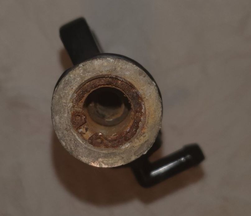

Daten vom ausgebauten defekten Original-Bremszylinder:
12mm zylinderbohrung
Lochabstand 40mm
Schaut aus nach einem Lizenznachbau der
Brembo PS12c (Artikel 10477682).
https://shop.mrttech.ee/en/racing-maste ... -40mm.html
https://www.hagl-parts.com/fussbremspum ... t-10477682
Ein Originalrepsatz liegt bei 20 Euro ...
http://www.kawaschrauber.de/shop/produc ... beh%E4lter
https://www.webike.co.at/products/9669482.html?tld=de
Hinsichtlich des Rostproblems sollte ich mir Brembo 110374120 besorgen.

Bei uns hat die Pumpe keiner ad hoc erkannt...
Beiträge: 20399
Beitragvon Willy » Mi 04 Okt, 2023 12:23
Bibre Bremspumpe aus Indien.
Bibre ist Ableger von Brembo.
Gibt`s massenhaft.
https://www.racing-planet.de/bremspumpe ... ec83fb40ae
Willy
