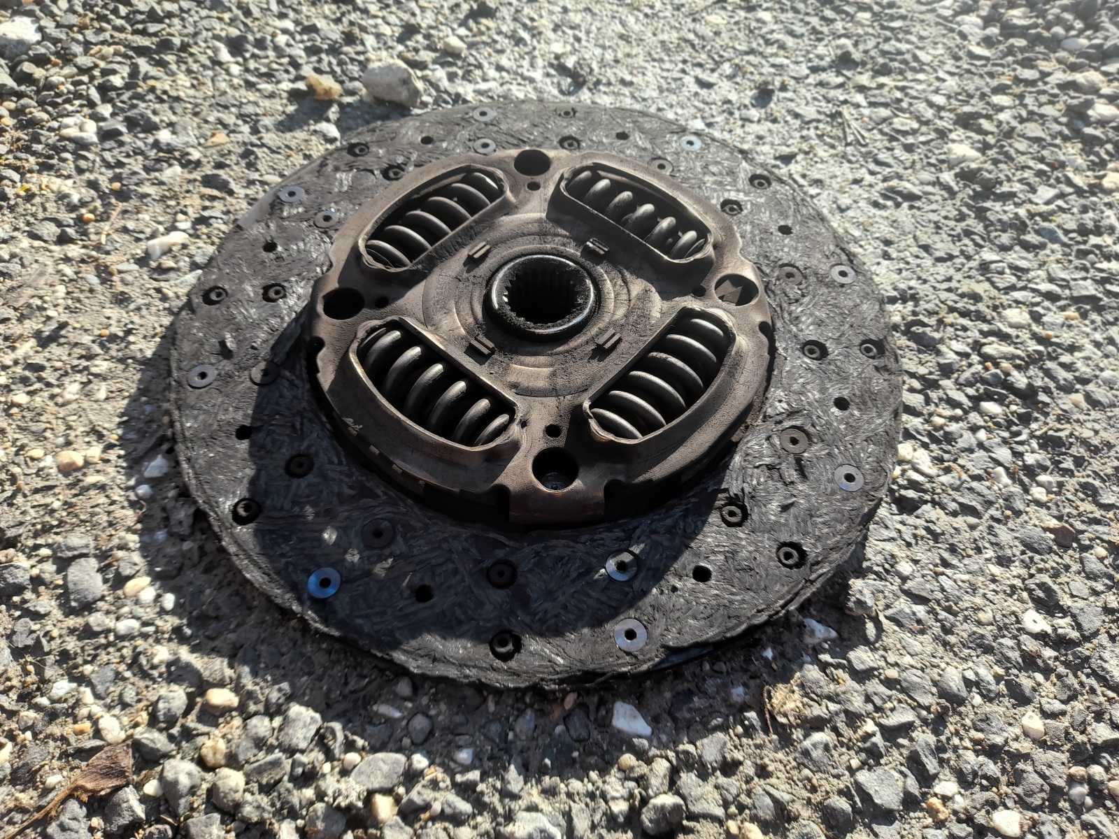

Heut am Nachmittag das Getriebe gelöst und die Kupplung entnommen :omg:

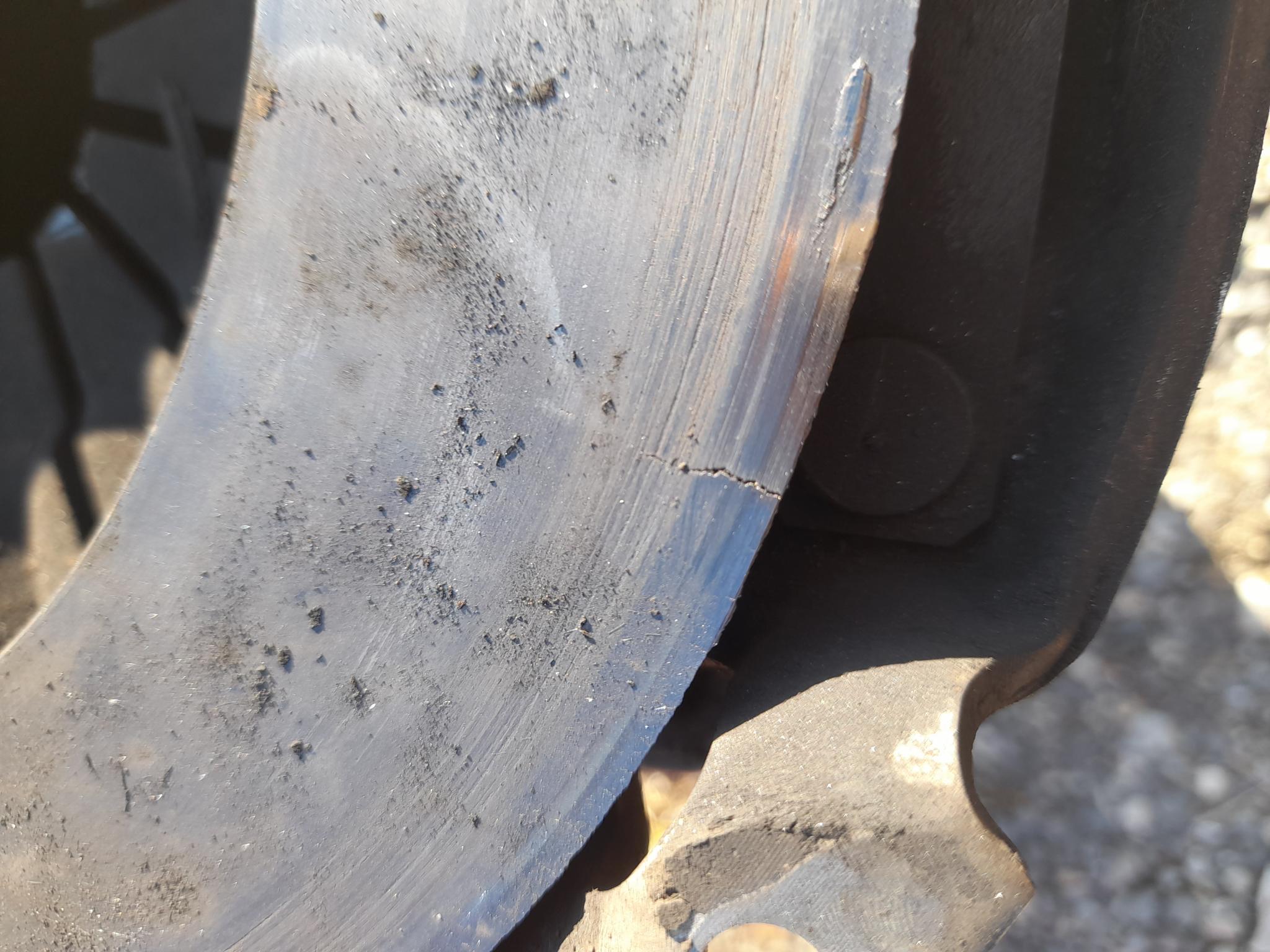

Bdd, ziemlich fertig...Drucklager hin, Riß in der Druckplatte und Reibscheibe druckplattenseitig bis über die Nieten weg.
Schwung is scheinbar ok.

Oh :shock: Die darf rutschen, glaub ich. Immerhin ist die Ursache jetzt vermutlich geklärt.
Der Riss in der Druckplatte stört Dich nicht? Hab keine Erfahrung mit sowas, meine Kupplungen halten immer länger als die Autos, weil ich im Flachland wohn. :floet:

Druckplatte is Schrott, ausgeglüht...
Wird alles neu...

Ein Hoch auf diese Kupplung! Dass die sich in dem Zustand nicht sofort und dauerhaft AU gemeldet hat, grenzt an ein Wunder :shock:

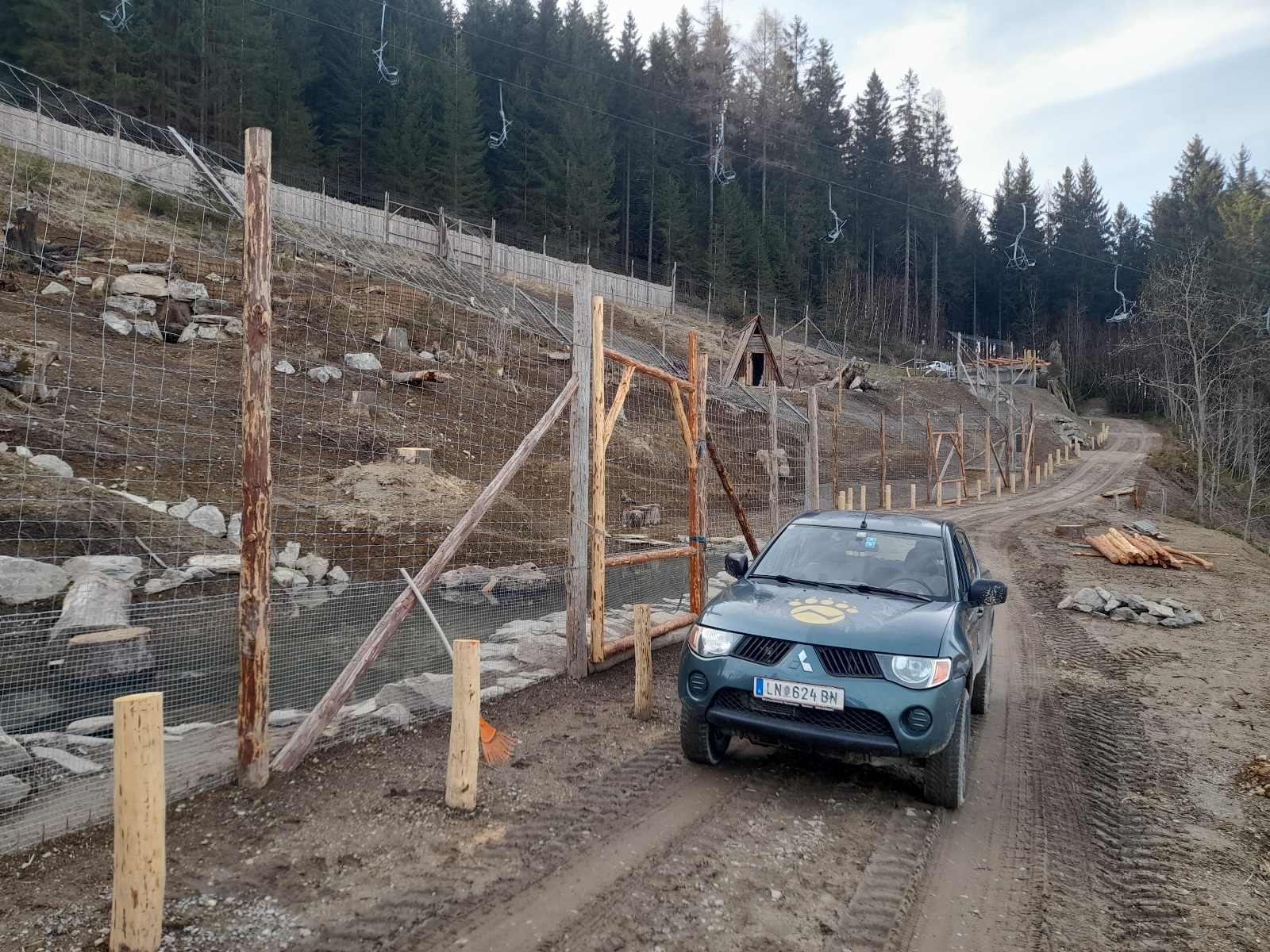

Fährt wieder des Glump und hat gleich mit der kurzen Übersetzung den großen Hänger mit Lärchenpfosten und Rundholz zur Timberwolfbaustelle geschleppt.
