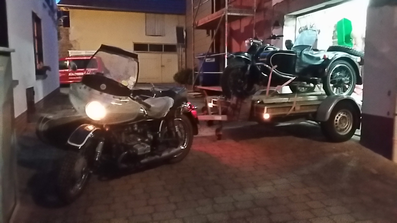

Beitragvon butzehund » Mo 17 Mär, 2025 14:18
das ist der Anhänger
Beiträge: 1367
Re: Anhänger seitlicher Überstand ?
Beitragvon T. » Mo 17 Mär, 2025 16:24
Sieht ganz schnuggelig aus.
Ich würde mir da keine Gedanken machen.
So lange es nicht SO aussieht. :fiessgrinz:

Beitragvon Russenjesus » Di 18 Mär, 2025 18:56
So gehts bei mir demnächst zum nächsten Fluß...
http://www.russengespannclique.de/
RJ
Russenjesus
Beiträge: 480
Wohnort: Möttingen
Beitragvon Schmuddliger Typ » Mi 19 Mär, 2025 19:43
Was ein geiles Bild!
Gespann auf Anhänger am Gespann !
Schmuddliger Typ
Beiträge: 606
Wohnort: maulbronn
Beitragvon Richy » Mi 19 Mär, 2025 20:24
Schmuddliger Typ hat geschrieben:Was ein geiles Bild!
Optimal, wenn man nach England in den Urlaub fahren möchte. Hat man nicht so viele Probleme mit dem Beiwagen auf der falschen Seite... :smt023
