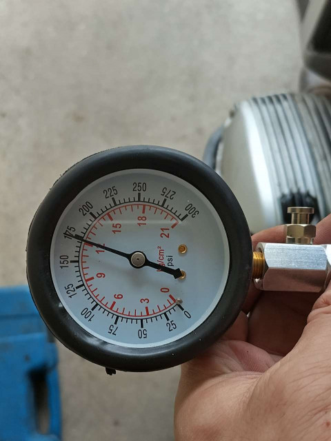

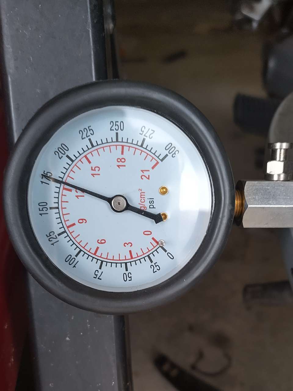

Kompression gemessen (bei halbwarmen Motor):
rechts: 12,5bar
links: 12,15bar (geschätzt)
Ich würde sagen, das ist noch kein Grund für irgendwelche Probleme.

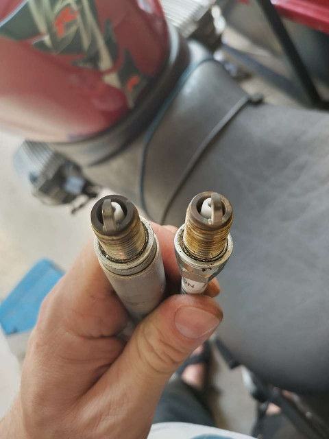

Die linke Kerze ist ein wenig dunkler als die rechte, beide sind erst ein paar km (<50) dringewesen:
Wieder eine Sache ausgeschlossen, als nächstes die Spritversorgung (Pumpe, Filter).
