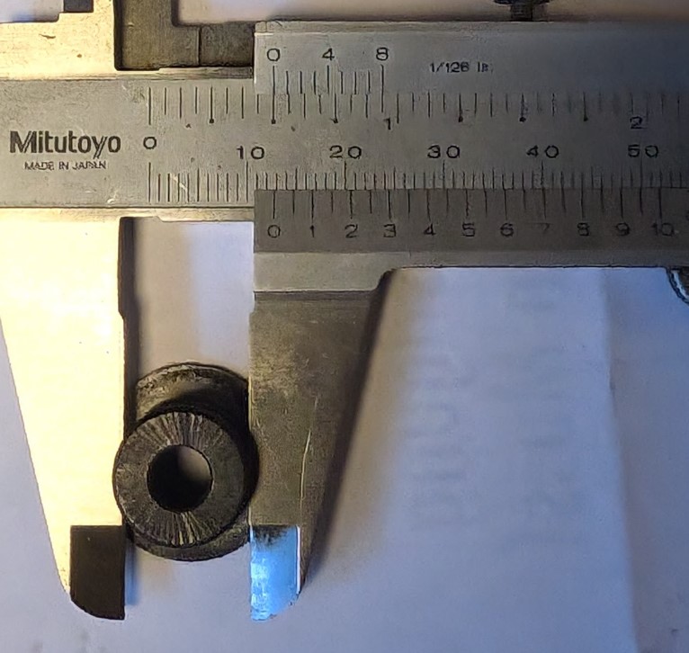

an meiner R1100er Winterkuh hatte ich auch das Problem mit den weggerosteten Federscheiben an den Floatern
auf die Idee solche Edelstahl Wellscheiben zu kaufen bin ich dann auch gekommen
doch die tragen viel zu dick auf und sind deshalb hierfür nicht zu gebrauchen
ich hab das Klappern der Scheiben dann einfach ignoriert, man hört es eh nur im Schritttempo
über 20 kmh zentriert sich die Scheibe von alleine und das Klappern ist weg

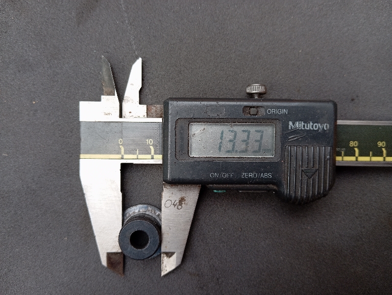

Heute einen dieser Floater ausgebaut.
Durchmesser 13,3 mm
Die Bohrung in Scheibe und dem Mitnehmer ist soweit man es messen kann 14,1 mm.

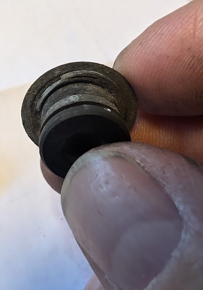

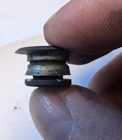

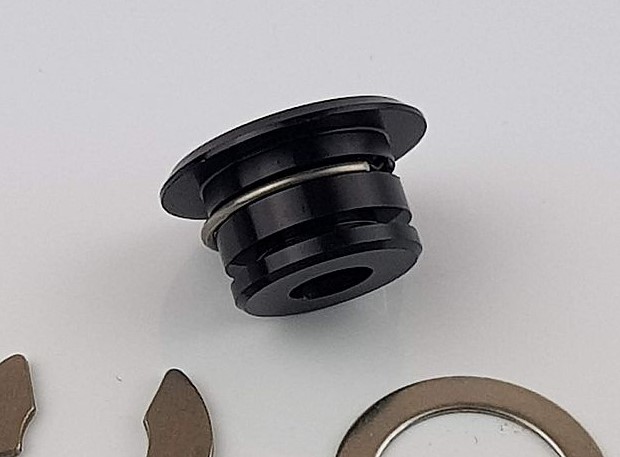

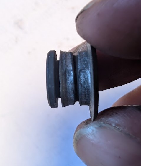

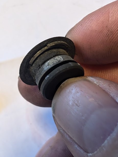

Ich hab letztes Jahr am Dienstkrad die Scheiben erneuert weil es so stark geklappert hat.
im Nachhinein hätte ich nur die Floater tauschen können, da die Schreiben noch Gut sind. Auch die Löcher sind nicht ausgenudelt, da die ALU-Floater ihrer Aufgabe nachgegangen sind. Ich würde auch keine aus Edelstahl verbauen, da dann der Träger und die Bremsscheibe verschleißen und nicht der Floater. Die Löcher in den Scheiben und Trägern sind noch schön rund und sind auch bei mir ca. 14 mm
Das ein Wechsel mal ganz gut ist zeigen die Bilder.
Man sieht und fühlt deutlich die Druckstellen , einige Federn hat es total zerrieben und an den Rand gearbeitet. Die Abnutzung ist deutlich zu sehen im Vergleich zum Neuteil

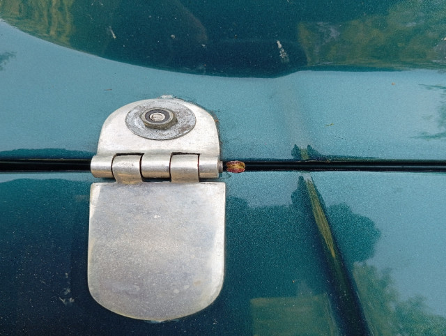

Heute hat das Gewinde im Scharnierteil aufgegeben.
Die Haube ( oder wie auch immer das Teil am Beiwagen genannt wird) hing nur noch an einem Scharnier.
Der Platzwart beim CVJM in Herbstein hat mir die Akkubohrmaschine und 6er Bohrer geliehen. Schraube und Mutter befand sich in der Werkzeugbox.
Daheim kommt etwas optisch ansprechenderes an beide Scharniere.
