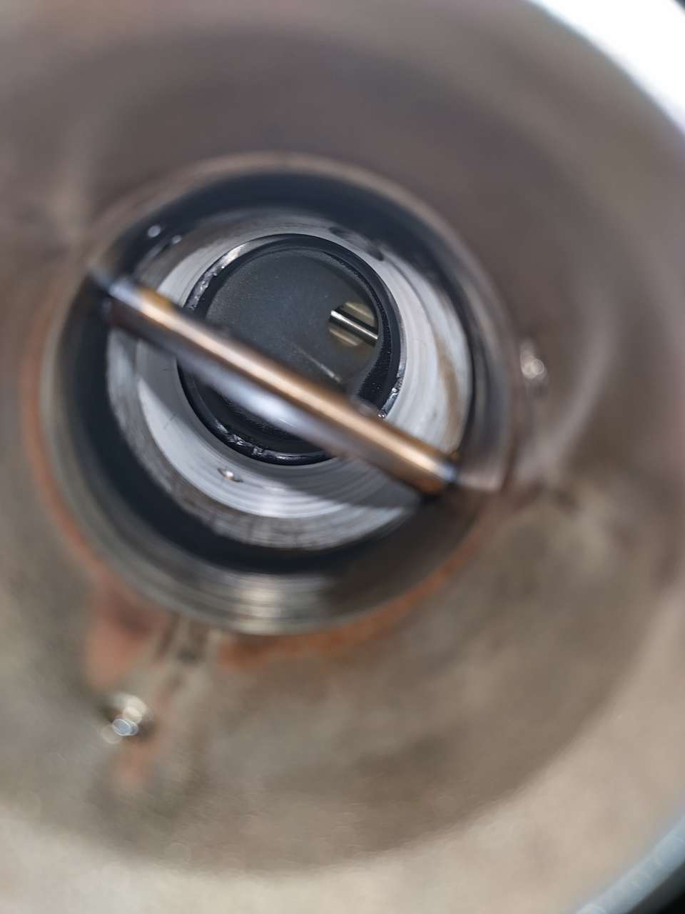

Ansaugrohre: Definitiv keine Verengung sichtbar.
Drosselklappen: Auch da keine Drosselung vorhanden:
