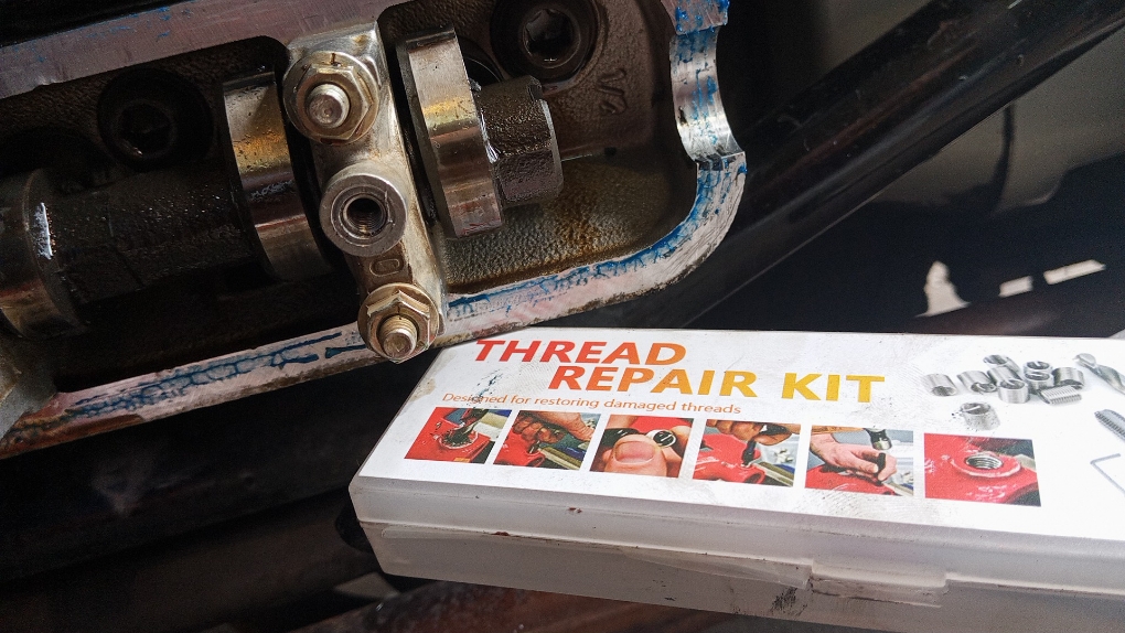

Tachostand 94400 , 2.8.25

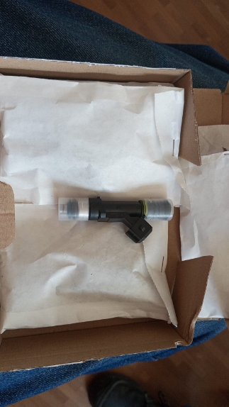

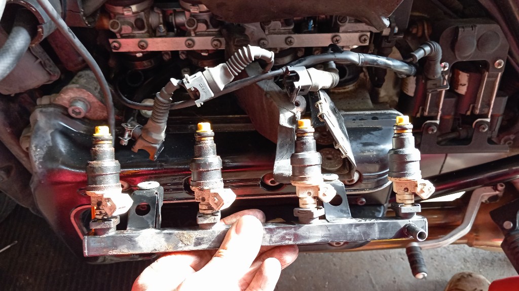

Neue Einspritzventile, EV14 montiert. Drosselklappen synchronisiert.
Co Gehalt muss noch geprüft werden!
Auspuffanlage mit Kat wieder gegen den originalen oh. Kat getauscht. Testen ob der Motor damit besser läuft.

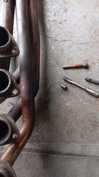

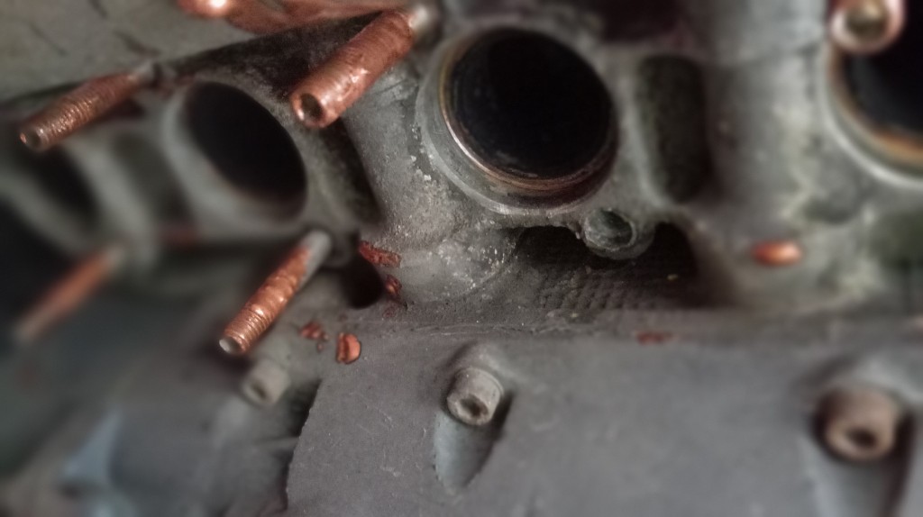

Ein Gewinde M8 am Auslass mit Helicoil bestückt.
Ventilspiel geprüft - alles i.O.
Ein Gewinde M6 für Deckel mit Helicoil bestückt. Natürlich erst bei der Deckelmontage gemerkt das ein Gewinde weich war. Deckel wieder ab, Gewinde repariert, Dichtfläche geputzt.... Deckel wieder drauf.

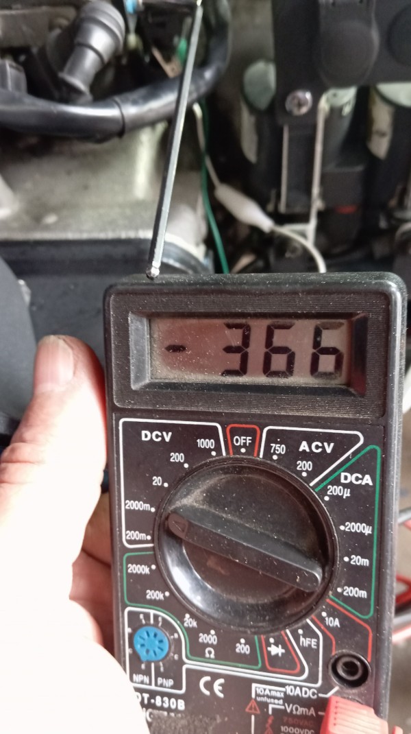

Nach dem Tausch der EV durfte ich heute beim freundlichen den Abgastester nutzen.
Upps, fast 8% Co, vor nicht allzulanger Zeit wurde 3,3 % gemessen. Noch mit den alten EV.
Erst dreh ich am Poti und dann am Rad. Unter 5,3 % ging es nicht. Linksrum gedreht , Rechtsrum Viertel Umdrehung, ganze Umdrehung, auch mal mehrere Umdrehungen. Niggs unter 5,3.
Viel unverbrannter Sprit hat das Messgerät auch angezeigt. Einstellung abgebrochen und nach heim geschlichen.
Ich werde jetzt die Kapitel über Drosselklappenpoti , Co Poti usw studieren und hoffe dass es demnächst alles wieder funktioniert.
Beiträge: 3664
Re: Schloss Neuschwanstein BMW K1100LT
Beitragvon sejerlänner jong » Sa 09 Aug, 2025 16:47

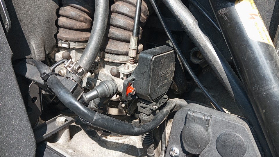

Heute den Poti der Drosselklappen justiert.
Im Leerlauf auf 366 mV.

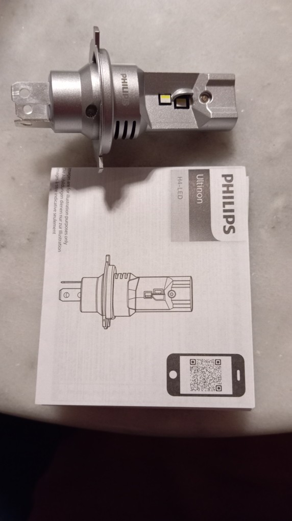

In der Bucht gab es Philips LED recht günstig ( 4 Stück 156,78 incl Versand). Man hat ja mehrere Fahrzeuge.
Die K bekam heute schon das neue Leuchtmittel eingepflanzt. Hui ist das hell. Noch viel mehr als die H4 80/100W die vorher für Erleuchtung sorgte.
Nach einer Freigabe habe ich nicht gesucht. Vielleicht mach ich es, irgendwann

Beitragvon ETZChris » Di 12 Aug, 2025 11:20
Ich fahre diese Leuchtmittel seit Dezember im Jumpy und bin schwer begeistert.
Ins Transalp Gespann kommt die "Birne" auch noch.
Die Solo Transalp 700 hat so komische andere Lampen drin...
Beiträge: 4621

Beitragvon GrafSpee » Mi 13 Aug, 2025 04:22
Meine Rede...
Viel Licht, wenig Schatten (Zulassung).
Mein TÜV Prüfer sagt immer "Mehr Licht schadet nicht, wenn der Scheinwerfer richtig eingestellt ist".
