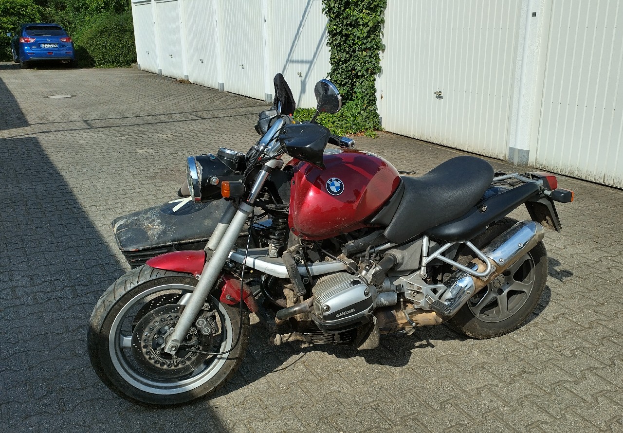

Erstaunlich, wieviel das auszumachen scheint.
Allein, die andere Seite gibt es noch. Ölkühlerabdeckungen hab ich noch weggemacht, die störten mich etwas. Soziussattel weg, da bau ich mir einen Gepäckträger.
Auspuff, da kann ich nix machen, evtl. schwärze ich ihn noch.
Koti vorn, da habe ich noch einen in schwarz, den bau ich noch an, tank hab ich auch noch einen, den schwärze ich wohl auch.

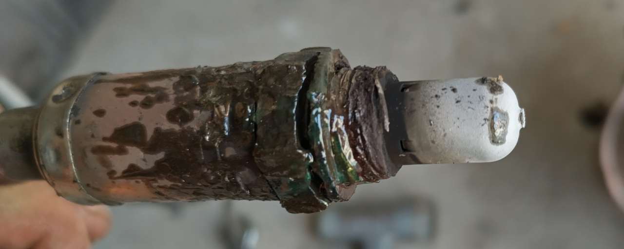

Achja, die Lambdasonde ist raus, leider hat sie das Gewinde im Auspuff gelassen.
Aber ich hab noch einen zweiten...

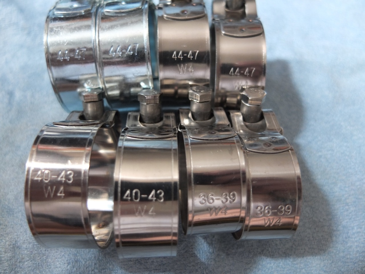

welche Größe darfs denn sein?

Hab 53mm gemessen...

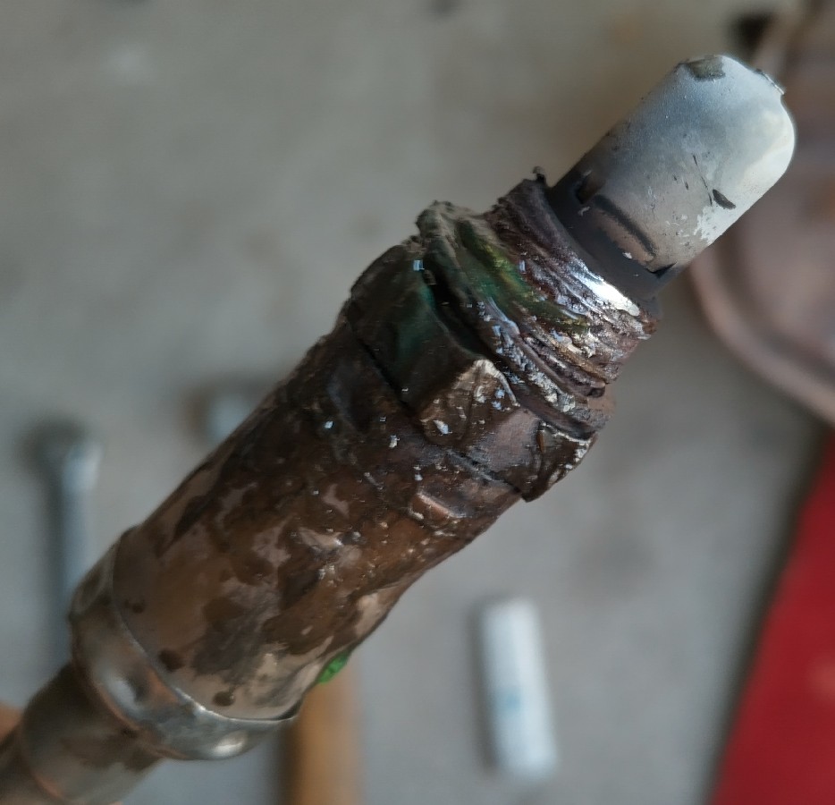

So, ich wollte die Lambdasonde aus dem Auspuff entfernen.
Das habe ich dann auch vermittels sehr viel Hitze (Die Sonde glühte schon leicht) und sehr sehr viel Gewalt auch geschafft, die Sonde hat allerdings ihr Gewinde im Auspuff gelassen. Verdammt! :omg:
Zum Glück habe ich noch einen zweiten mit intaktem Gewinde. Immerhin. Dort fand sich noch eine intakte Schelle. Zum Glück hatte ich noch keine bestellt.
Die dafür bereits daliegende Sonde wollte ich noch mit dem korrekten Stecker versehen. Allein, die Leitungen (Edelstahl?) lassen sich nicht löten. Neue mit korrektem Stecker bestellt.

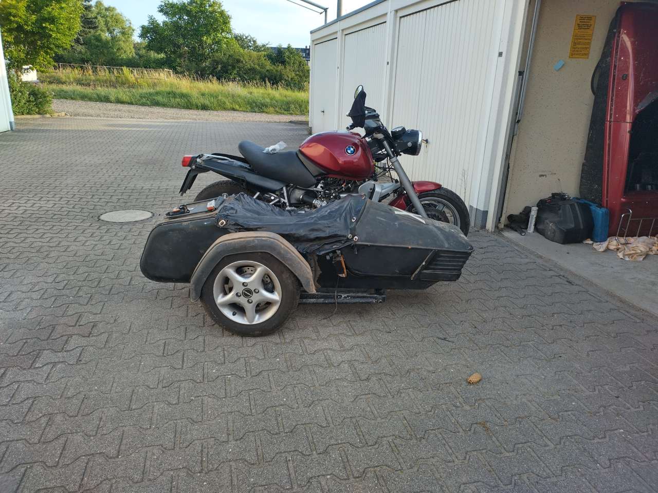

Das Boot:
endgültige Position festgelegt (noch ein paar cm weiter nach hinten, weil sich dann die Verstärkungen direkt am Rahmen befinden), Federbein raus, Koti (übergangsweise) mal an die richtige Position gehalten. Sollte sich das mit dem Boot bewähren, such ich nochmal einen Schöneren.

Ich täte ja einen mitschwingenden machen, Befestigungsmöglichkeiten sind durchaus vorhanden.
Aber dann muss ich die Beleuchtung woanders unterbringen, denn die möchte ich nicht mitschwingend haben.
Und nein, ich werde keinen ETZ-SW mit der späteren Beleuchtung anbauen, auch wenn ich ihn habe...
Beiträge: 9171
Re: Frage an die BMW-4V-Boxer-Experten: Gespann
Beitragvon Dreckbratze » Di 11 Jun, 2024 21:44
Halt irgendwas, was nicht gleich nach Anhänger aussieht.
Beiträge: 22341
Beitragvon Richy » Di 11 Jun, 2024 21:54
Nicht so einfach bei dem breiten PkW-Reifen. Da sieht fast alles nach Anhänger aus.
Beiträge: 9171
Beitragvon Nanno » Mi 12 Jun, 2024 04:39
Ich glaub, ein abgerundeter Anhängerkotflügel würde optisch schon mal ein bissl Meter machen. Schlank und elegant wirds aber genau wie du sagst, in dem Leben nicht mehr mit dem Autoreifen. :-D
