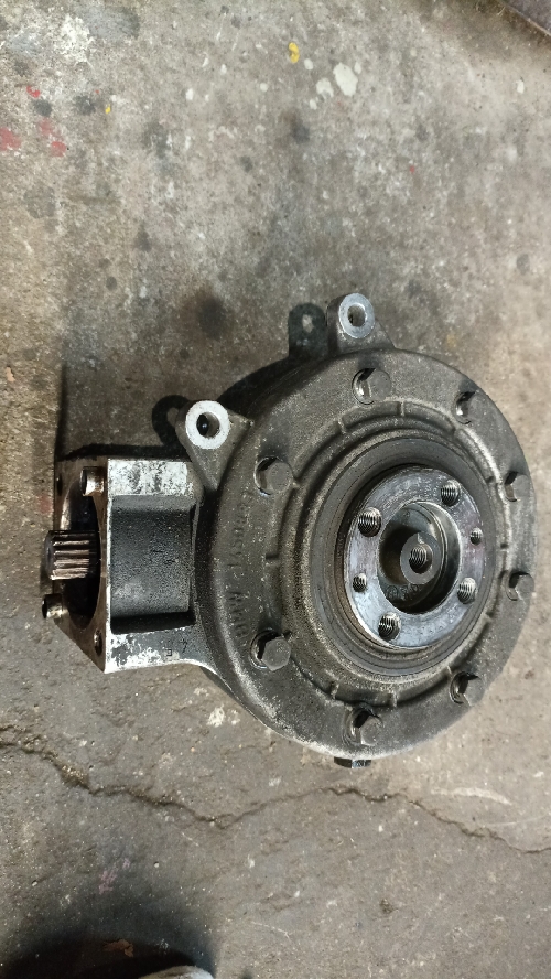

Die Schrauberei hat begonnen.

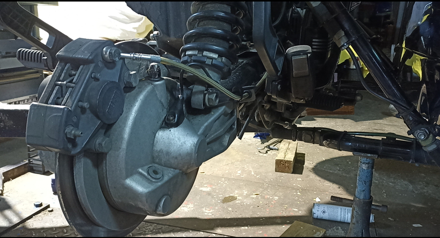

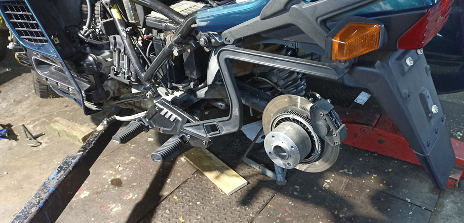

Die LT, wie bisher die anderen Gespanne, mit der PKW Hebebühne anzuheben ging nicht. Also etwas tricksen. 3 Arme von der Hebebühne und den Wagenheber eingesetzt , damit ich mir etwas Bodenfreiheit verschaffen kann.
Der Versuch das Hinterrad zu entnehmen scheiterte kläglich, denn erst muss der Auspuff entfernt werden. Ich sollte über eine Trennstelle zwischen Krümmer und Schalldämpfer nachdenken!

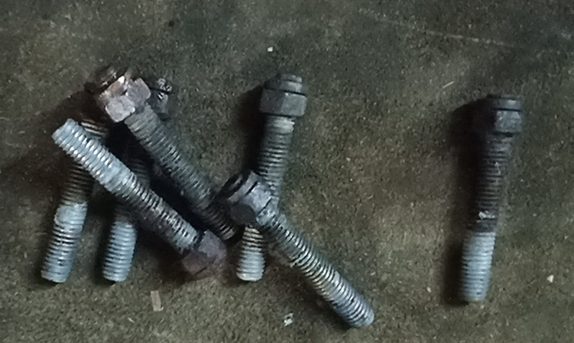

Mal schauen wie man an die Krümmerflansche kommt. Mit der 3/8 Zoll Ratsche und 12er Nuss klappt es. Fast klar dass sich 7 von 8 Stehbolzen aus dem Zylinderkopf herausdrehen. to do: Neuteile bestellen.

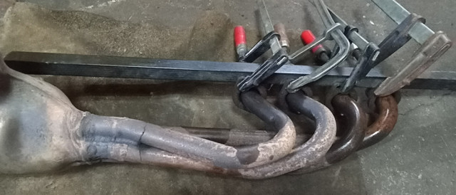

An den Auspuffkrümmern waren ein paar Risse , konnten aber mit Edelstahldraht auf dem Mig/Mag Gerät geschweisst werden.
Nächster Schritt wird sein: Demontage des Radantriebs.
Auspuff und Rad ab
Endantrieb Übersetzung 31/11
Risse
Stehbolzen
Beiträge: 3671

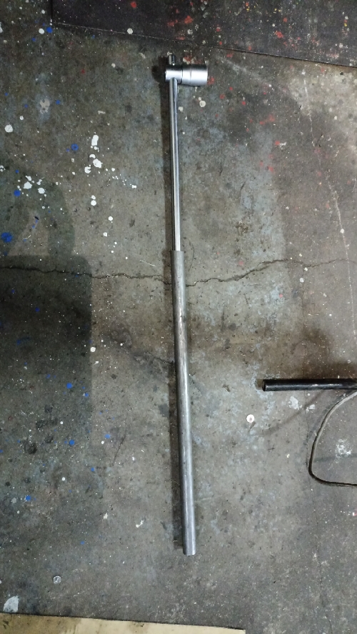

Beitragvon sejerlänner jong » Di 21 Nov, 2023 21:36

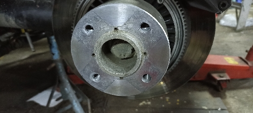

Dank dem Einsatz von Hitze und schwerem Gerät ließ sich die zentrale Schraube im Radadapter lösen. Loctite oder vergleichbares ist schon eine gute Erfindung.
